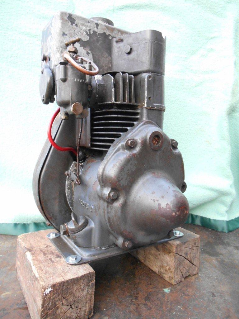

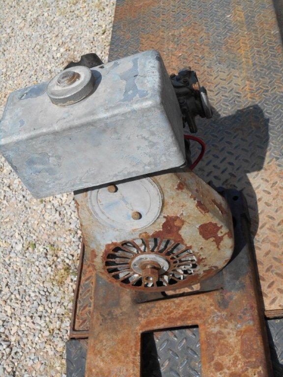

MessageSujet: JAPY J2   Japy J1 & J2 EmptySam 05 Avr 2014, 14:20
Bonjour a tous.
J'ai recuperé un JAPY J2  .
Celui ci est sur un chassis sans accessoires  (pompe ? generatrice ?)
Vraissemblablement utilisé par la MARINE car peint en gris et je suis a coté de TOULON ! et une plaque laiton fait mention d'un numero de marché .
Puissance 2,2cv regime 2800tours/minute carburateur SOLEX 22 HD

Voici les photos :
Japy J1 & J2 Japy_j10
Japy J1 & J2 Japy_j11
Japy J1 & J2 Japy_j12
Japy J1 & J2 Japy_j13

MessageSujet: Re: Japy J1 & J2   Japy J1 & J2 EmptyLun 07 Avr 2014, 11:57
ha enfin j'en vois un!
ce moteur devait etre monte sur un petit groupe electrogene fourni a l'armee!
est il bloqué?

merci pour ces nouvelles photos, ce moteur est pour moi l'ancetre du w10 de chez bernard
, il y a beucoup de similitudes et il y ressemble dans les grandes lignes
Varlat, comptes tu refaire ce moteur?

Bonjour a tous ,
le monde du moteur fixe est nouveau pour moi car ma preference est au motos anciennes années 30/40
Mais je reconnais qu'il est passionnant .
J'ai trouvé ce petit moteur sympatique .
Je l'ai debloqué sans difficulté apres avoir fait un rinçage du carter inferieur au gas oil  et avoir lubrifié au WD40 .Je n'ai pas demonté le volant pour m'occuper de l'allumage.
En complement d'information les gicleurs sont 35 /55/200

MessageSujet: Re: Japy J1 & J2   Japy J1 & J2 EmptyMar 08 Avr 2014, 17:01
MERCI a Francois qui sera mis a contibution une nouvelle fois pour illustrer ce chapitre par des photos.
Sur la lancée j'ai continué le bilan de santé du moteur.
Suite a l'absence d'allumage :
apres avoir "raffraichi" le fil de bougie sur la borne , j'ai demonté le volant .
Desoxydation entre la sortie bobine et de la borne du fil de bougie car presence de vert de gris .
Toilage fin des contacts et des pieces aimantées .
Calage PMH soupapes en balance et alignement des reperes faits au demontage ;
Verification de l'ecartement des vis et . . .
avec une bonne rotation du volant "ça allume " !
ENCOURAGEANT POUR LA SUITE
