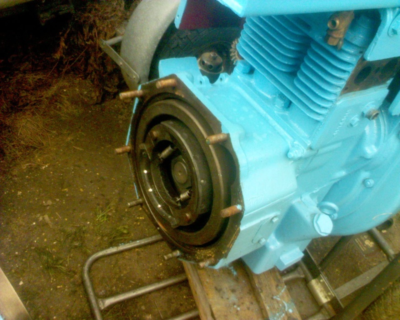

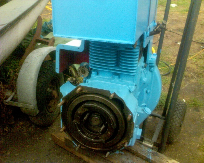

enfin le réassemblage pour la technique un volant turbine devant un volant (inertie) moteur derrière embrayage excentrique typre pp cloche félée ressoudée et dépolie garnitures neuves ,spy neuf ,clapet d'huile (reniflard) reconstruit après septembre on approfondira si nécessaire il manque juste deux serclips pour arreter les masselottes puis alignement
infidèlité passagère Dsc00010
infidèlité passagère Dsc00011
comme vous avez du le remarquer c'est du bleu et oui il était stroumph dans sa jeunesse alors comme j'ai quelques bidons d'avance
autre problème la longueur des cables pour la gaine pas de souci mais le cable en 2mm trouvé chez mr bricolage en 25m pour 29€ et il vaut mieux y penser avant de refermer car il prend en interne le frein d'embayage
la suite au prochain numéro !

En voyant ces premières photos , je me dis qu'il y a des infidélités qui frisent le bonheur !!! :king:
Vivement la suite du reportage et les premiers éssais !!!
