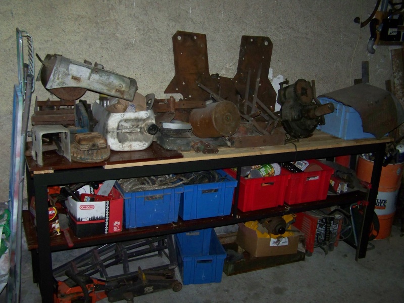

Perso , je suis dans du grand rangement , et aprés je me lance sur ce qui est sur l' etabli , c' est un Labor qui a le moteur et la boite HS . il a éte demonté il y a au moin 6 ans ( un peu avant l' energic 411 ) .
Depuis j' ai retrouvé un moteur et une transmission en meilleur état ...
Dans les entrailles du 1900 100_5328
a quoi il ressemblais quand je l' ai u ....
Dans les entrailles du 1900 Dscn4610
