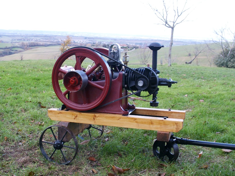

Ce moteur est en fait un Amanco (Associated Manufacturers Company).
C'est le plus petit des 2 modèles commercialisés par la maison Chambonnière de Clermont-Ferrand.
Moteur Chambonnière Pict4112
Moteur Chambonnière Pict4113
Moteur Chambonnière Pict4114
Moteur Chambonnière Pict4115
Il fait 1,5 ch, est refroidi par air et sa régulation est de type tout-ou-rien.
Malheureusement, la magnéto (HT) n'est pas d'origine.

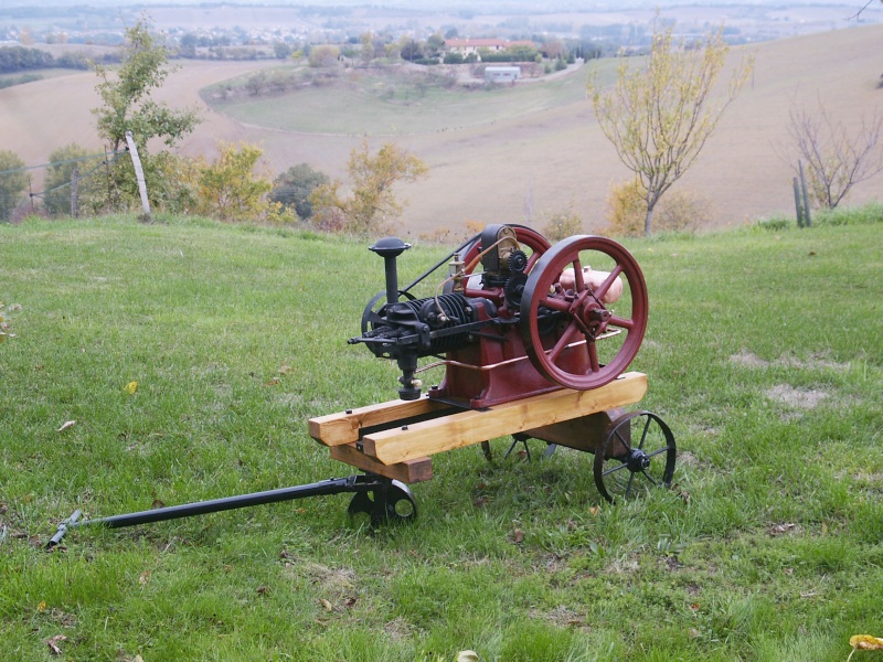

MessageSujet: Re: Moteur Chambonnière   Moteur Chambonnière EmptyVen 09 Nov 2012, 21:03
Salut Michel, joli travail Moteur Chambonnière 287628 c'est quoi la pièce noire entre les chevrons, un renfort What a Face
Avec une vue comme ça il doit être content ce moteur cheers
Masculin Nombre de messages : 8371
MessageSujet: Re: Moteur Chambonnière   Moteur Chambonnière EmptySam 10 Nov 2012, 09:14
Bonjour.
Les cornières sous les chevrons sont des renforts car le bois un peu "léger".
Ici, nous ne sommes pas en Vendée : nous n'avons pas les moyens de faire des chariots en chêne...

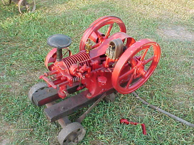

On trouve facilement des photos sur le net.
Moteur Chambonnière 61604010
Le modèle semble s'appeler "Chore Boy".
Moteur Chambonnière Ac0310
Moteur Chambonnière Amanco10
Si dans ton bouquin il y a 1 ou 2 photos intéressantes concernant la commande de l'éclateur, tu peux les publier ?

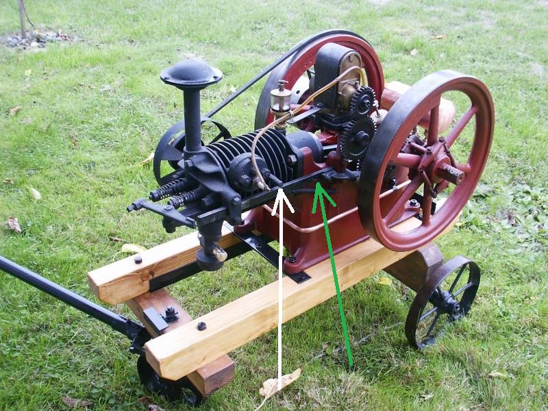

MessageSujet: Re: Moteur Chambonnière   Moteur Chambonnière EmptySam 10 Nov 2012, 23:35
Bonsoir Michel, ton moteur est un "Chore-boy" de 1.75 CV des environs de 1910.
La biellette de l'éclateur n'est fixée que par un seul boulon sur la tige de l'échappement (flèche verte) et celle-ci
repose sur un "têton" (flèche blanche) avant d'attaquer l'éclateur. L'éclateur s'ouvre par-dessus vers l'avant et pas vers l'arrière
Moteur Chambonnière Pict4110
Moteur Chambonnière Amanco11
