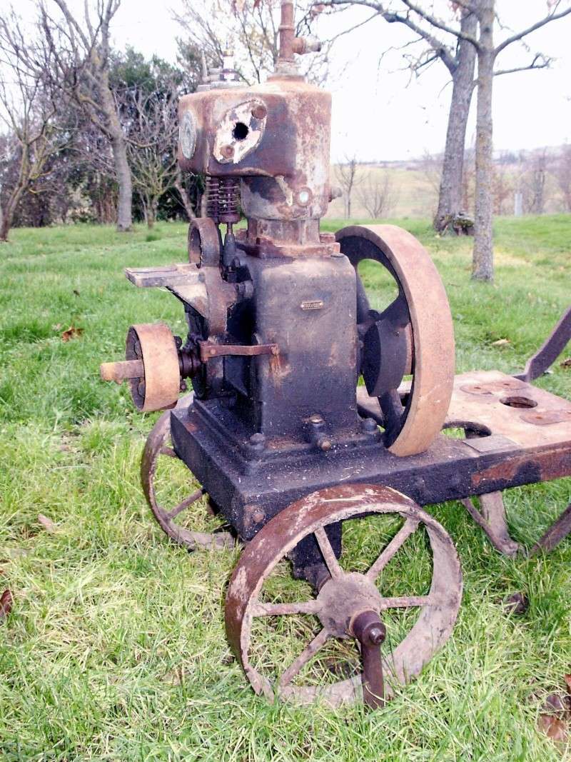

Voici un petit moteur Poyaud, de type Pax, n° de série 230.
Moteur Poyaud Pict4110
Moteur Poyaud Pict4111
Il est équipé d’une pompe Mouvex, le tout posé sur son chariot d’origine estampillé.
En plus, le vendeur a pris la peine de me le livrer à domicile…
Elle n’est pas belle, la vie ?

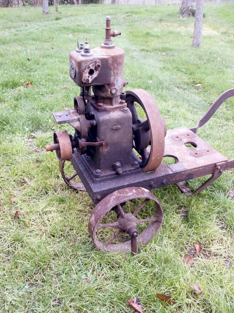

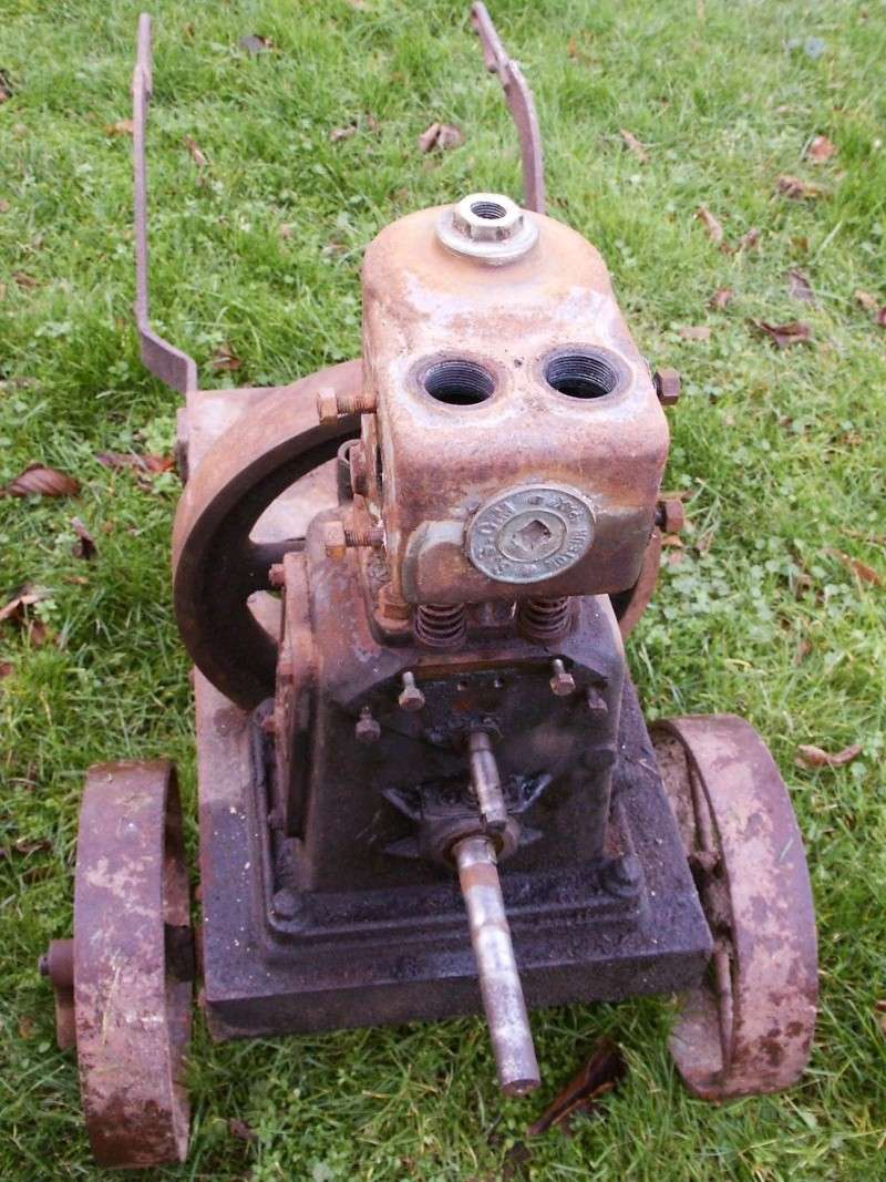

Voici le moteur début octobre, juste avant qu’il n’entame son voyage vers le sud.
Moteur Poyaud 100_6210
Un de ces derniers jours, dépose de la pompe et début du démontage.
On commence par la dépose des accessoires.
Au préalable, le point d’allumage de la magnéto a été soigneusement repéré sur le volant.

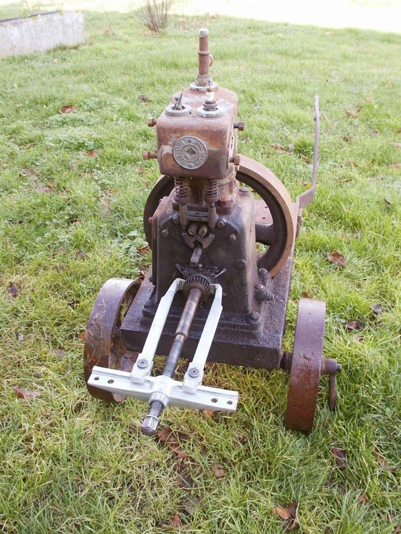

Ensuite, dépose de la régulation. Bien que quelques pièces soient grippées, il n’y a pas de problème particulier : un peu de Transyl, un peu de chauffe et tout se débloque.
Moteur Poyaud Pict4115

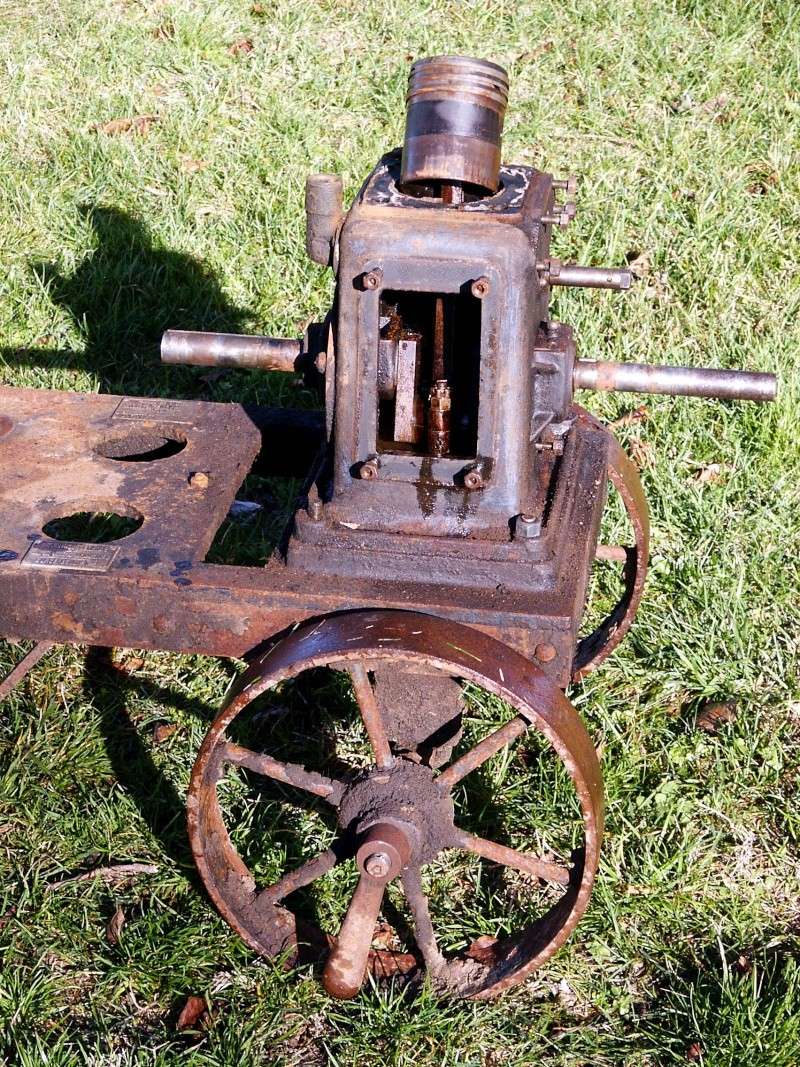

La suite en 2 photos.
Dépose du volant :
Moteur Poyaud Pict4121
Puis du cylindre :
Moteur Poyaud Pict4122
L'alésage est de 85 mm et la course de 100 mm, ce qui fait une cylindrée de 567 cm3.
Le moteur va maintenant être laissé de côté quelques temps car il faut d'abord rénover le chariot.

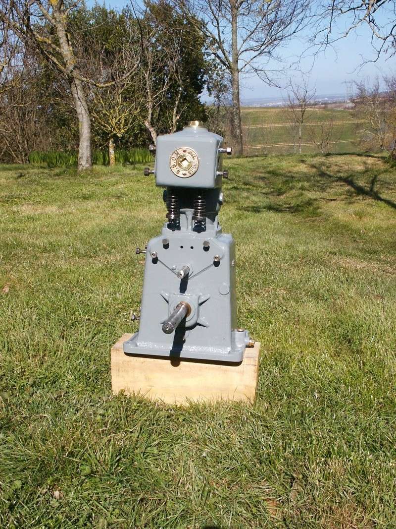

Voici la suite.
Le chariot a été rénové.
Puis le moteur entièrement démonté et dégraissé.
Moteur Poyaud Pict4112
Moteur Poyaud Pict4113
Maintenant, il faut contrôler qu'il n'y ait pas de jeux excessifs (tête de bielle et jeu axial de l'arbre), ajuster et réparer si nécessaire, décaper, peindre et remonter.
Il faut seulement espérer que le temps soit enfin plus clément.

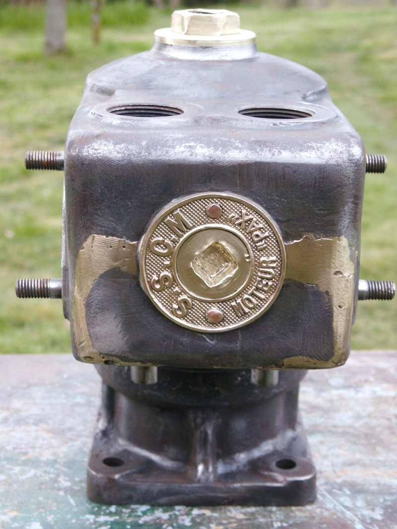

Comme il fait beau ce matin, voici une photo de plus.
Moteur Poyaud Pict4114
La bielle est entièrement en bronze : ceci me paraît surprenant pour un moteur de cette génération.

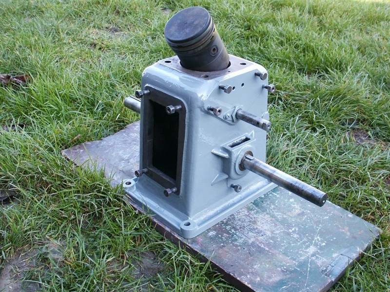

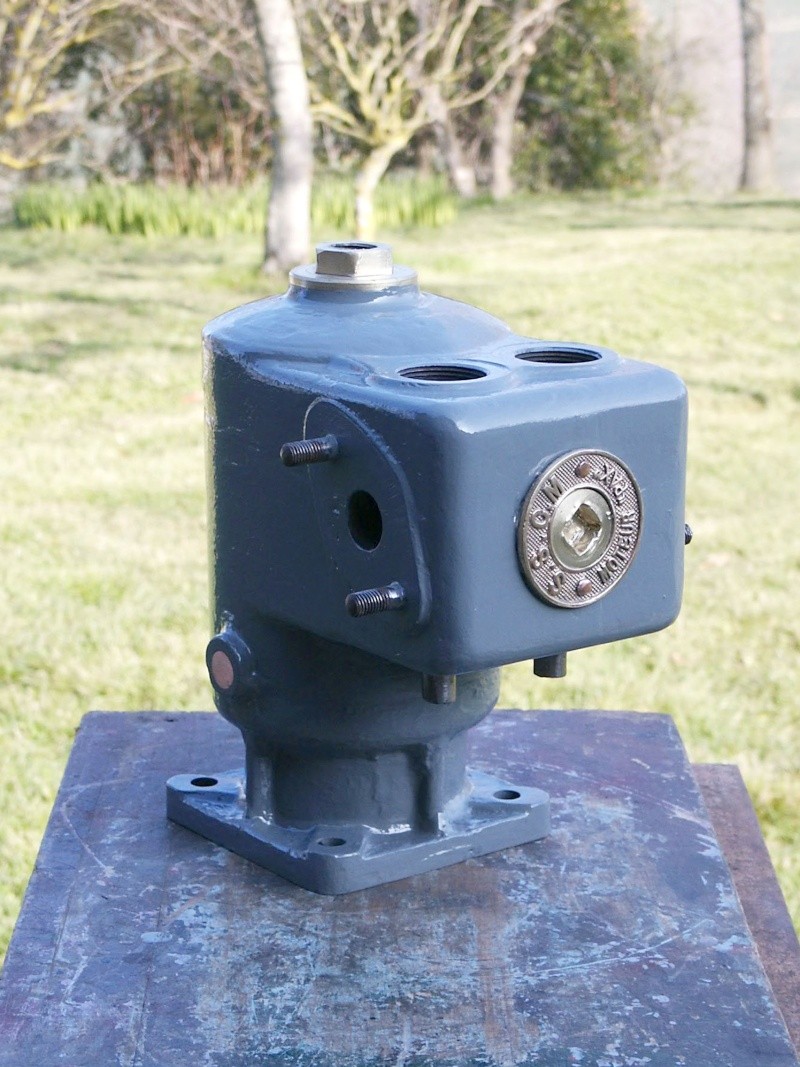

MessageSujet: Re: Moteur Poyaud   Moteur Poyaud EmptyLun 04 Mar 2013, 13:37
Allez, quelques photos de plus...
D'abord le cylindre avec sa belle balafre consécutive aux outrages du gel.
Moteur Poyaud Pict4120
Au final, on ne voit plus rien.
Moteur Poyaud Pict4123
L'arbre-manivelle, la bielle et le piston ont retrouvé leur place.
Moteur Poyaud Pict4124
Moteur Poyaud Pict4125
Puis le cylindre.
Moteur Poyaud Pict4126
Moteur Poyaud Pict4127
Moteur Poyaud Pict4128
C'est tout pour le moment.
