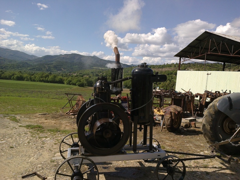

Le Millot a été un peu toiletté et monté sur un chariot
millot - Moteur Millot 20052010
En revanche je m'interroge sur le niveau d'huile scratch
Après avoir vidangé, j'ai rempli jusqu'à un niveau qui me paraissait raisonnable mais lorsqu'il tourne et qu'il est un peu chaud, il fume comme un train!!
millot - Moteur Millot 20052011
J'ai eu du mal à prendre le nuage (avec un téléphone) mais on devine sur la première et la troisième photo, en plus, au bout d'un moment, il crache des gouttes d'huile (et de suie) comme un semi-diesel, j'y suis sans doute allé un peu fort et il boit ce qui est en trop.
millot - Moteur Millot 20052012
Quel niveau dois-je mettre avant qu'il soit aussi sale que lorsque je l'ai trouvé?

stephane
stephane
Localisation : GER(50)
millot - Moteur Millot Empty
MessageSujet: Re: Moteur Millot   millot - Moteur Millot EmptyLun 20 Mai 2013, 21:06

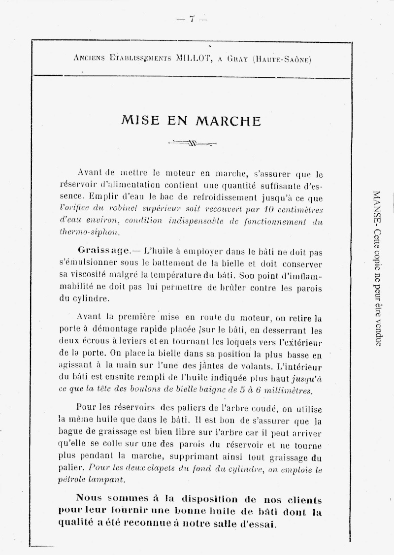

Bonsoir il y a trop d'huile à mon avis, je me permets de citer la réponse de Michel31 dans les post du Millot à Piaf85:
Michel31 a écrit:
Bonsoir Daniel.
Bon, il tourne !
Pour la quantité d'huile, voici ce que dit la notice d'entretien (attention, la mesure est très précis il ne faut surtout pas se louper...) :
millot - Moteur Millot Page_710
Pour la vidange d'eau, peut-être avec du matériel de plomberie ?
Pour les pétarades au carbu : peut-être des loupés d'allumage ? Essaie une autre bougie pour voir.

Bonsoir Gilles,
Je confirme ce qui t'as déjà été dit, à savoir :
- Sur mon C2 il n'y a pas de bouchon de vidange d'huile, (c'est malin !)
- comme te l'as dit Stéphane, la doc de Michel31 est la seule doc "officielle" qui nous renseigne sur le niveau d'huile à mettre, mais pas sur la quantité et celle ci n'est peut-être valable que pour les C2 ???
Si tu veux, je t'envoie une copie de la notice, mais envoie moi ton adresse mail en MP, c'est plus pratique ( elle fait 17 pages)
