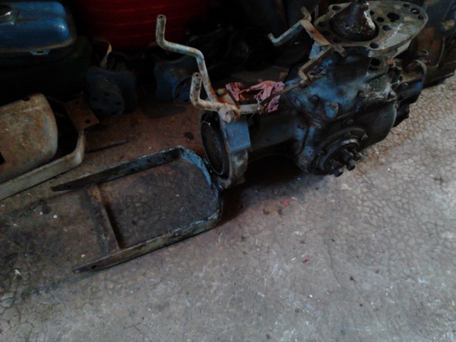

Cette semaine, un ami à déposé ça dans le garage :
Staub PPX P1605110
Staub PPX P1605111
Un beau roto de PPX, avec des couteaux en bon état.

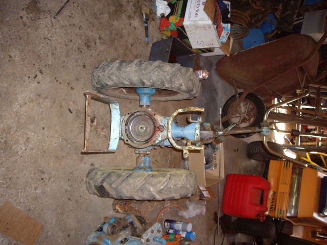

Donc me faut un PPX pour l'entrainer, et c'est Pascal qui doit m'en apporter un. Mais faut faire vite, la fièvre me prenant, j'ai déjà récupérer des pièces :
Staub PPX P1805116
Staub PPX P1805117
Vivement que le livreur passe me déposer le reste mercredi prochain.

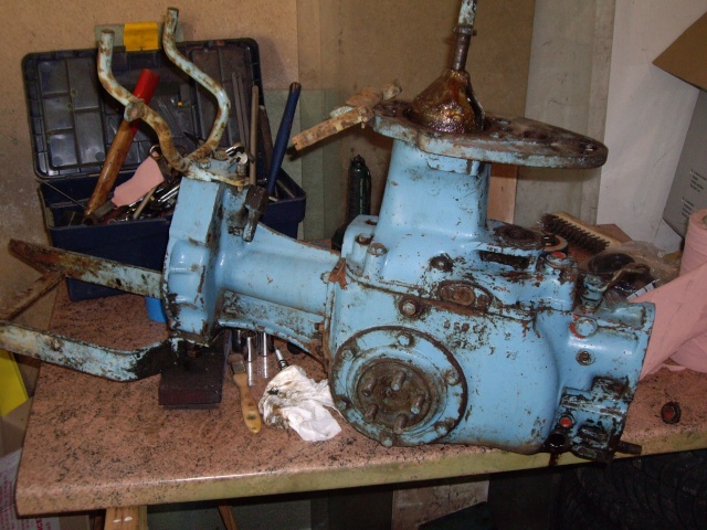

Comme je bloque un peu sur le PPU, j'ai entamé le roto. Démontage, nettoyage et grattage avant peinture Laughing

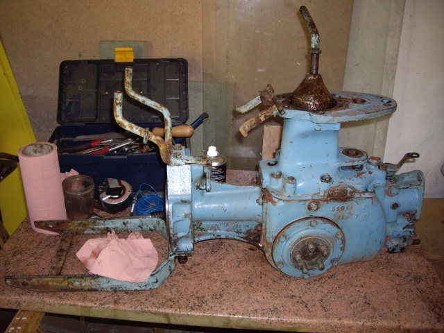

Mes petits travaux du week end sur le roto :

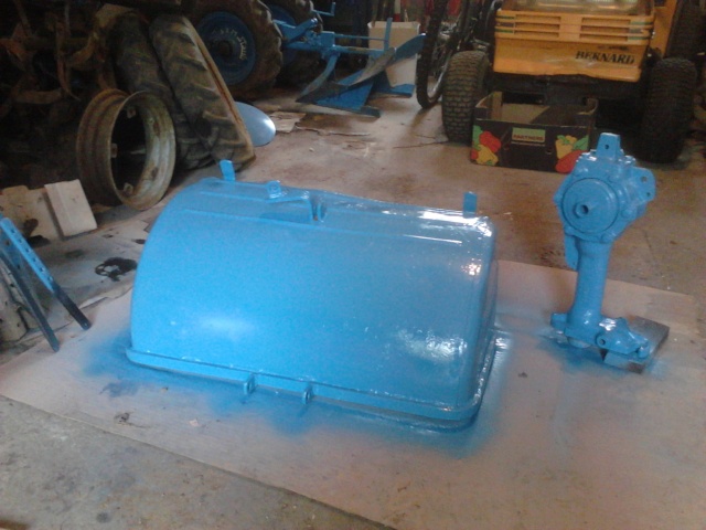

Staub PPX P2005110
Ça reprend une couleur que je préfère Laughing
Pour le pont du roto, pas une fuite (il a du être refait récemment), je l'ai vidangé, reste plus qu'à lui remettre de l'huile et c'est reparti Wink

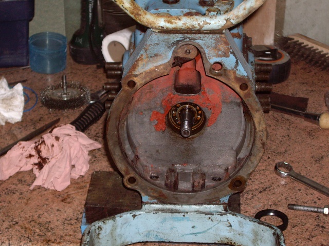

Le pont avait une petite fuite :
Staub PPX Imgp2236
Staub PPX Imgp2237
Donc remplacement de tout les joint spi, après la vidange :
Staub PPX Imgp2238
Staub PPX Imgp2239
Staub PPX Imgp2240
Staub PPX Imgp2241
Staub PPX Imgp2242

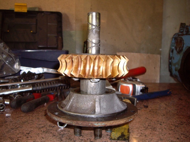

La couronne en bronze n'est pas abimée, comme la vis sans fin :
Staub PPX Imgp2243
Staub PPX Imgp2244

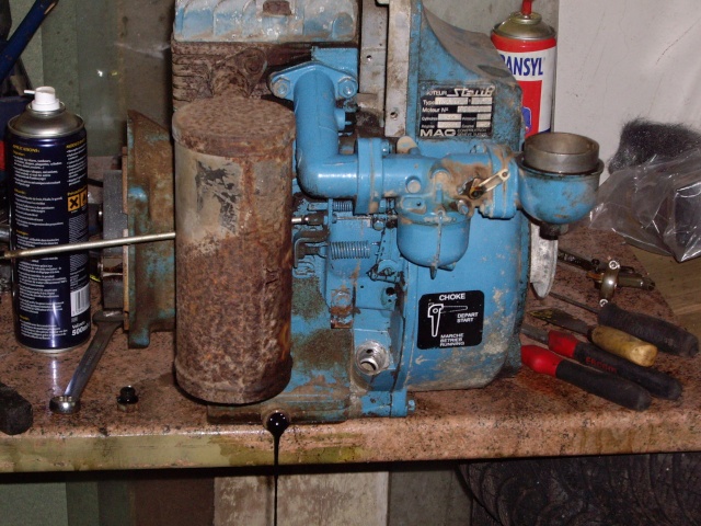

Un peu de nettoyage du moteur et vidange :
Staub PPX Imgp2247
Staub PPX Imgp2248
Et c'est partie pour une petite galère, le moteur est gros, il faut démonter le support de masse et le support de réservoir pour pouvoir l'assembler au pont :
Staub PPX Imgp2249
Mais j'ai réussi à tout remettre, avec un peu de bricolage :
Staub PPX Imgp2250
Staub PPX Imgp2251
Et voilà, prêt pour faire des essais de démarrage, après le grand prix :

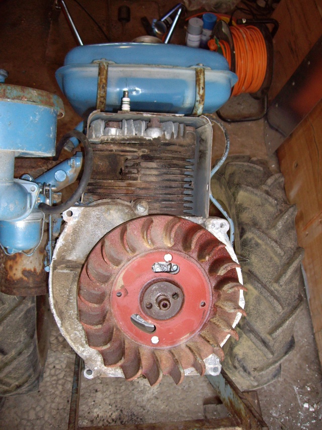

Donc ce matin, tentative de démontage du volant magnétique :
Staub PPX Imgp2253
Staub PPX Imgp2254
Mais il n'a pas voulu venir...
J'ai quand même passer un petit coup de papier très fin sur les rupteurs, et pour voire j'ai tirer sur la corde.
Et là, à la seconde tentative, un miracle, de superbes étincelles cheers

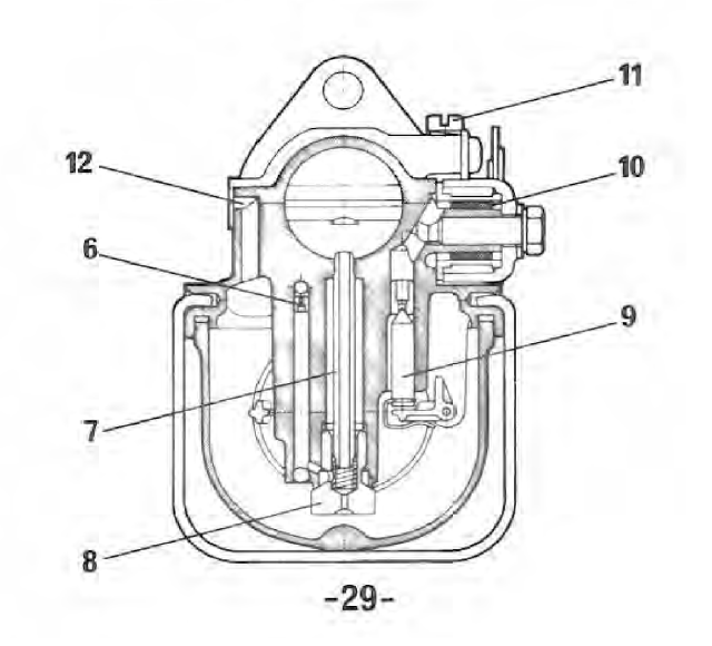

Une petite image du carbu en coupe :
Staub PPX Carbu10
Le gicleur de ralenti est le numéro 6, je pense que c'est là que se situe le problème. Seulement, je ne sais pas comment y accéder...
Un petit bain de vinaigre chaud ?...
