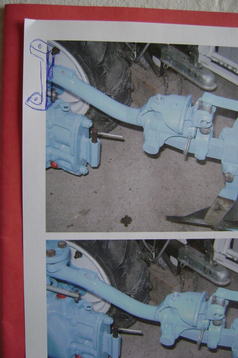

salut donc cela est une bonne pièce pour utiliser tes fraises et tu vois le morceau avec la broche est identique au tien voici le mien
Motoculteur Staub PP180, comment s'en servir ? Dsc00965
donc c'est bien une charrue staub
ensuite il te faut un atelage universel et s'il est fait pour un ppxs6 tu coupe a raz de de la fixation de la broche et tu coupe aussi le montage que tu as de ta charrue a raz du U et il te faut aussi une pèce pour tenir la couteau et reglable elle va dans le trou carré
maintenant mon atelage universel est sur mon PPXS6 car a l'origine mon pére avait trouvé ce modéle et il avait coupé comme expliqué ci-dessus et cela fonctionnait très bien et j'avait gardé le morceau que j'ai resoudé pour le ppxs6

ma charrue qui servait sur le pp180 faite avec un vieux braban

salut je vois que tu désespère donc est ce que ta charrue a 2 trous pour mettre des axes de l'attelage universel si oui c'est bon ensuite il y a sur LBCdes attaches 2 points qui se règlent en profondeur et inclinaison et il faut récupérer le U qui va avec broche et le souder a la place de l'axe ppxs6
comme sur les photos que je t'ai fourni AU DESSUS et il faut te faire une pièce en arc de cercle pour tenir le couteau ou moi je l'ai soudé sur le soc
tes roues sont plus petites mais si plus petite plus de couple : as tu des valves pour mettre de l'eau ?et est ce qu'une des 2 se décrabote ?
dommage que je suis loin No
donc tu as vu mes photos et schéma dans l'état qu'est ta charrue elle ne fonctionneras pas dans cet état
