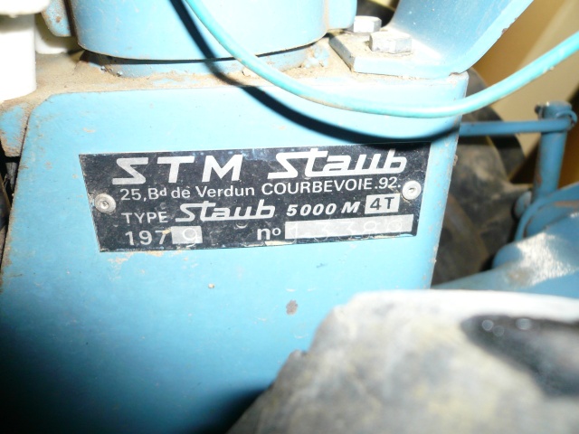

je parle je parle et moi aussi je viens de m'apercevoir qu'il y a aussi un 417 sur le mien alors que j'étais persuadé que c'était un 217 un modèle de 1979
5000 M et Bernard 417 P1000811
5000 M et Bernard 417 P1000812
mes parents m'avaient toujours dit qu'il faux tourné ça langue 7 fois dans sa bouche avant de parler
et puis c'est la faute du lien que j'ai donner plus haut na greu areu !
amicalement

Ta machine de 1979 N°13380 (je devine plus que je lis le dernier chiffre), la mienne de 1978 N°10575 : çà fait quand même 2 805 machines de produites entre ces deux modèles si la numérotation est faite en continu. Je pense que les premiers modèles auraient été équipés avec le 217 mais à partir de quelle machine STAUB serait il passé au 417?

j ai un 5000m année 1977
moteur 217 numéro 626005
numéro du pont 6036
cricri94
Charly
Masculin Nombre de messages : 130
Localisation : 28
Date d'inscription : 13/04/2006
5000 M et Bernard 417 Empty
MessageSujet: Re: 5000 M et Bernard 417   5000 M et Bernard 417 EmptySam 21 Jan 2012, 13:59
Comme pour l'instant je n'ai pas de réponse pour les mois CriCRI94 nous annonce un 217 en 1977, c'est bien çà rime mais çà semble contredire ce qui précède sur l'année du changement.
Je suis surpris par le N° du pont 6036, c'est aussi le même chiffre sur la plaque technique ?
Mon 5000 est le 10575 ème en 1978 avec les mêmes chifres frappés sur le haut de pont, tout est d'origne sur ta machine?
Charly
MessageSujet: 5000 M et Bernard 417   5000 M et Bernard 417 EmptySam 21 Jan 2012, 15:30
bonjour charly
aprés verification le numéro 6036 est celui de la plaque
celui du pont 61011f
cricri
