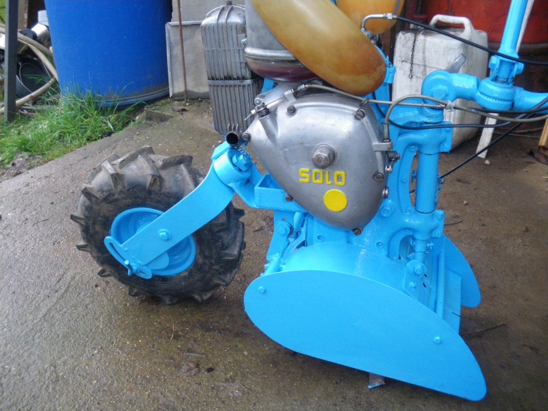

Bonsoir à tous(tes)
Pour passer entre les rangs, j'ai ajoutè deux tois bricoles sur une petite Solo 50109-100cc, sans modification sur la machine, on enleve trois boulons, et elle retrouve sa configuration d'origine.
La roue est directrice, est réglable en hauteur,montèe sur roulements à double rangèe de billes.
Le capot de fraises est réglable en hauteur, et les cotès se lévent de l'arriere en fonction de la profondeur (fraises réduites à 230 de diametre).
Iln'y a plus qu'a attendre le printemps.
Amicalement jean marie 54[img]https://i.servimg.com/u/f41/16/61/33/3[url=https://servimg.com/view/16613337/39]sujet: je m'amuse un peu Imgp04207/imgp0419.jpg[/img][/url]

Bonjour Jean-Marie,bonjour a tous.
Jean-Marie, Il est très beau ton petite Solo motoculteur
