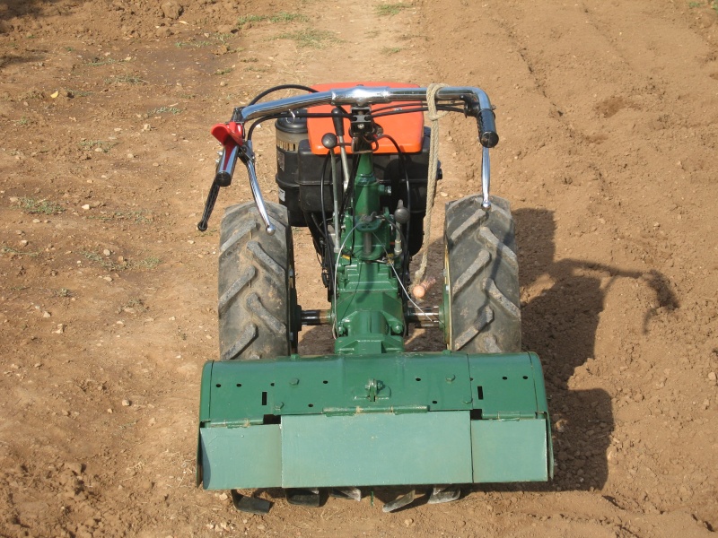

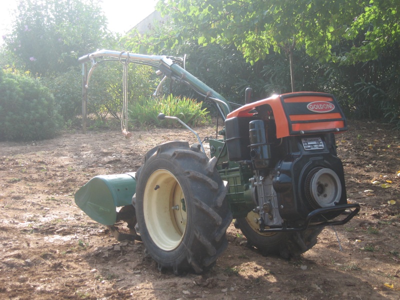

Bonjour a tous !
je vous présente donc mon motoculteur Goldoni super 610D de 1982 équipé d'un moteur Lombardini type 530 (6LD360).
Le moteur vient d’être entièrement refait par mes soins, c'est un monocylindre diesel refroidi par air 100% aluminium culasse et carter (alésage 82mm, course 68mm, cylindré 359 centimètres cubes, régime max 3600 tours/minutes, puissance max 10cv). Il est équipé d'une boite de vitesse a 4 rapports (3 marches avant et une marche arrière)
la prise de force est a vitesse unique (790t/1) avec un dispositif de sécurité qui empêche son introduction quand la machine est en marche arrière, et la boite et doté d'un inverseur de marche. il est également équipé de moyeux coulissant.
actuellement il est monté avec une fraise type 21 a laquelle je peut rajouter un sillonneur ou une roue pour faciliter les deplacements.
j'ai également une charrue Bourguignon pour déterrer les patates.
actuellement je suis a la recherche du porte charrue du brabant 180° et des masses de roues pour pouvoir le passer en labour.
je posterai des photos dans la semaine...

En effet, c'est petit....
Je bricole un peu et hop!

MERCI Serge !
il est magnifique !
comme neuf !!!! Goldoni serie super 600 287628

bonjour a tous hoooooo qu il est beau petit et costaud .
mersi a serge pour les photos.
