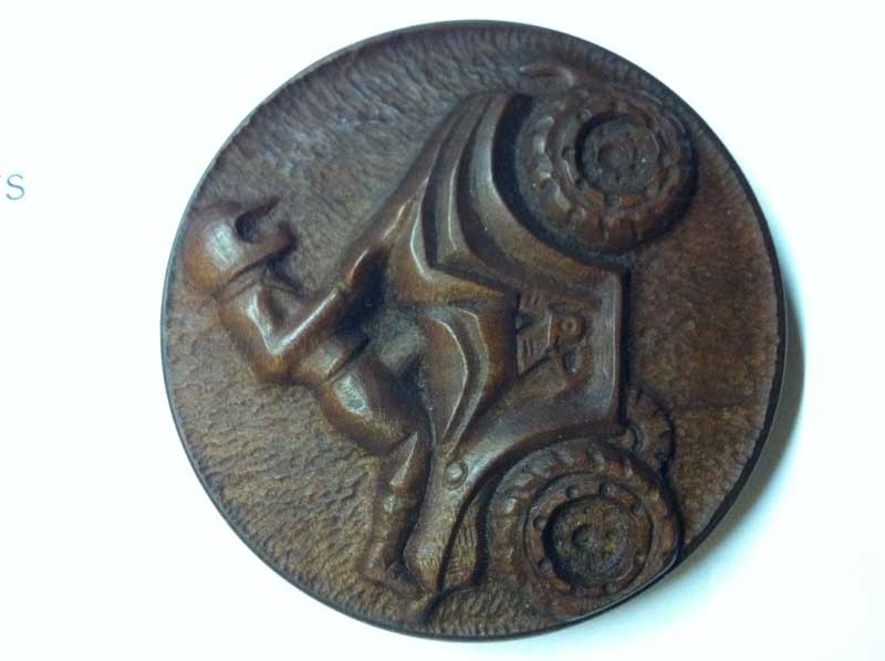

on a souvent des insignes qui sont manquants ou cassés, malheureusement en alu. pas forcement facile a refaire quand c'est fin.
voila un exemple d'insigne réalisé en alu pour remplacer le logo de mon quad préferer
j'ai sculpter l'original dans un bois un peu dur et ensuite apliquer la meme technique que pour le lézard
un p'tit millot en laiton - Page 2 Ecusso10
la piece a été coulée lors d'une journée démo de forge (donc au creuset , pas au four) ce n'est pas ma plus réussi mais comme diront certaine mauvaise langue de mon entourage : "vus que s'est pour aller se scractcher dans des rochers ,s'est bien suffisant"
un p'tit millot en laiton - Page 2 Ecusso11

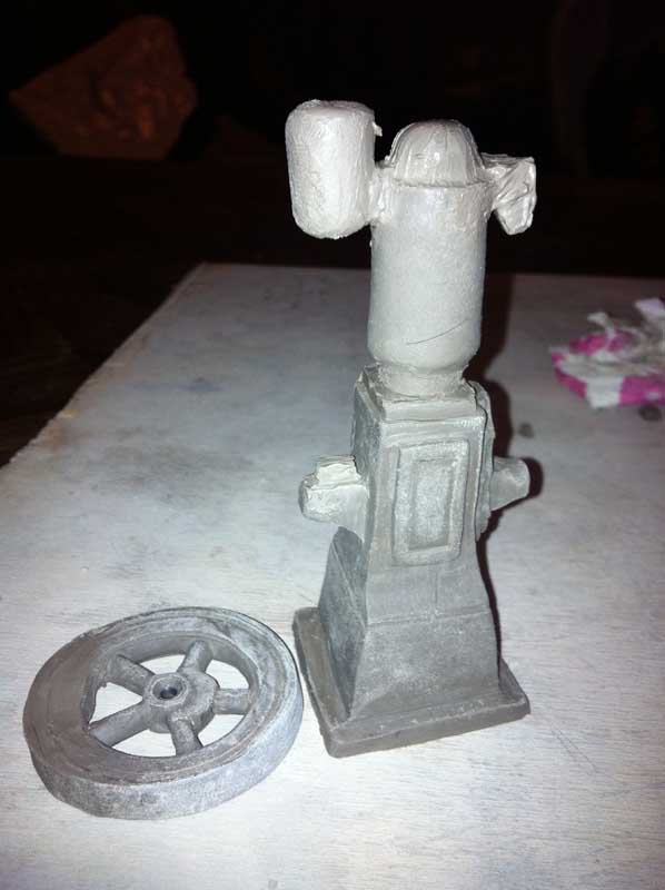

première ébauche , les roues d'inertie sont a part et seront coulée avant ,ont peu déjas imaginer ce que vas etre la piece finis , ce n'est pas une maquette il faut placer certain repères visuel pour que l'on puisse ,en principe , dire au premier coup regard : c'est un ...
et ne pas faire non plus trops de détails qui empecherais un moulage au sable .
quelques averses plus tard :
un p'tit millot en laiton - Page 2 Millot11
alors ??? ca y ressemble , bon y a encore du boulot mais le plus dure reste la manipulation de la terre crue , avec les saucisses qui me servent de doigts je m'y reprend souvent à deux fois , je vais le laisser secher un peu ce serat plus facile .

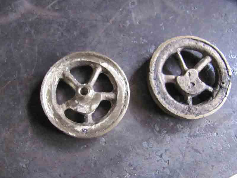

pour les roues le résultat est moyen mais cela peut aller :
un p'tit millot en laiton - Page 2 Roue_s10
un p'tit millot en laiton - Page 2 Roue_s11
un p'tit millot en laiton - Page 2 Roues_10
