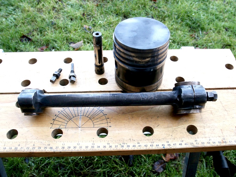

Bonjour.
Voici une photo de larmier.
Même si le moteur est plus petit que le tien ça doit ressembler à ça.
graisage de la bielle pour moteur japy  Pict0711

Bonjour.
Le n° de série est effectivement présent partout. Tu devrais le touver sur la bielle, puisque tu l'as déposée.
graisage de la bielle pour moteur japy  Pict0821
