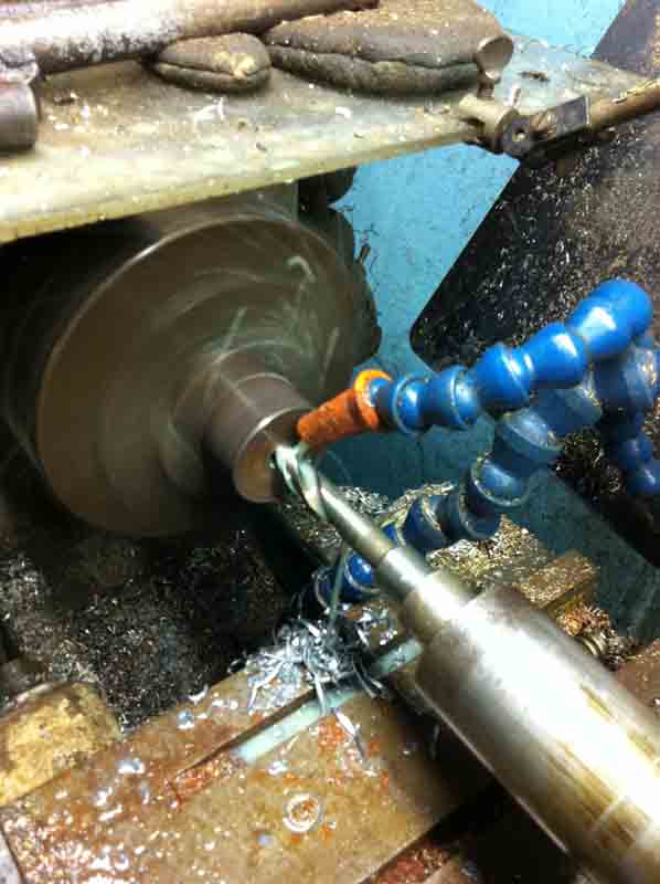

pendans ce temp l'ancetre s'est ocupe de la manivelle:
un petit tour au tour
millot - Mon premier moteur fixe:un millot c4 - Page 2 Un_pet10
taille de la dent de loup
millot - Mon premier moteur fixe:un millot c4 - Page 2 Taille10
millot - Mon premier moteur fixe:un millot c4 - Page 2 Manive10

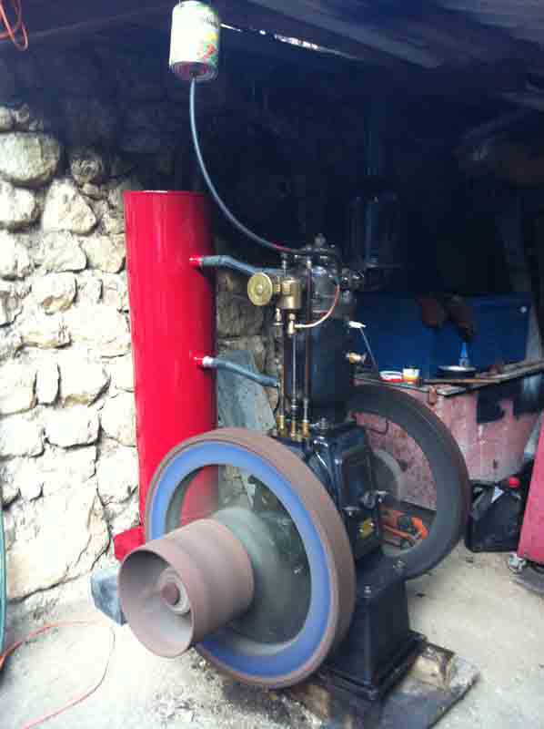

l'echappement se situant juste dans l'axe de mon oreille lorsque je demare le moteur ,j'ai decider de bosser sur le pot avant de devenir completement sourd .
une fois de plus je mets a contribution un extincteur :
millot - Mon premier moteur fixe:un millot c4 - Page 2 Pot_mi10
y fume bien droit s'est de bon augure
millot - Mon premier moteur fixe:un millot c4 - Page 2 Pot_mi11
ca y ressemble ,le tube est peut etre un peu long ...le prochain sera réaliser avec des rivets mais s'est une autre histoire
maintenant je m'attaque à la bache à eau ,cela ne devrais pas etre trop compliquer
alors pour une fois ce n'est pas un extincteur qui a subit les outrages de la tronconneuse mais une bouteille de propane .
cela fonctionne tres bien mais j'ai l'impression que la prise d'eau froide aurait pus etre plus basse , j'm'en vas rectifier le tir sous peu .
millot - Mon premier moteur fixe:un millot c4 - Page 2 Millot10
reste à faire un reservoir et je m'attaque au batis .
a plus .

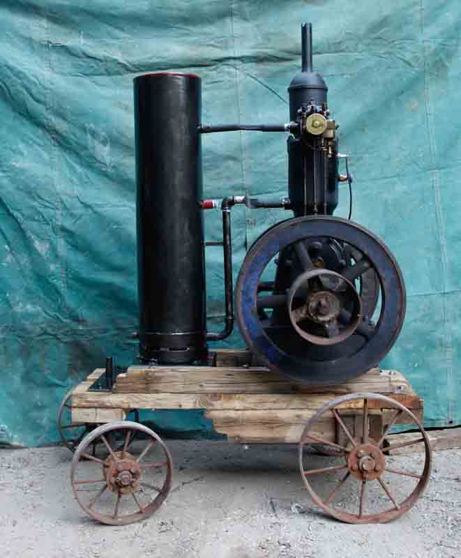

bonsoir a tous je viens de finir mon moteur
quelque photo de son chassis terminer
millot - Mon premier moteur fixe:un millot c4 - Page 2 Moteur12
millot - Mon premier moteur fixe:un millot c4 - Page 2 Moteur13
voici un beau projet presque fini
maintenant je vais comencer la restauration du broyeur a farine
bonsoir a tout et mercie a tous pour vos conseils

Bravo !!! C'est vraiment superbe !! Ca donne un beau rendu avec un vieux chariot en bois !!

bonsoir a tous , alors juste pour infos le chariot est neuf , jeremy s'est occuper de tout ce qui est bois et moi des ferrures , ensuite un petit coup de patine la dessus et le tour est jouer ...
quand a la video , sans adsl cela releve du miracle , désoler mais il sera au boulot en septembre pour actionné le martinet de forge
voila voila , a plus .
