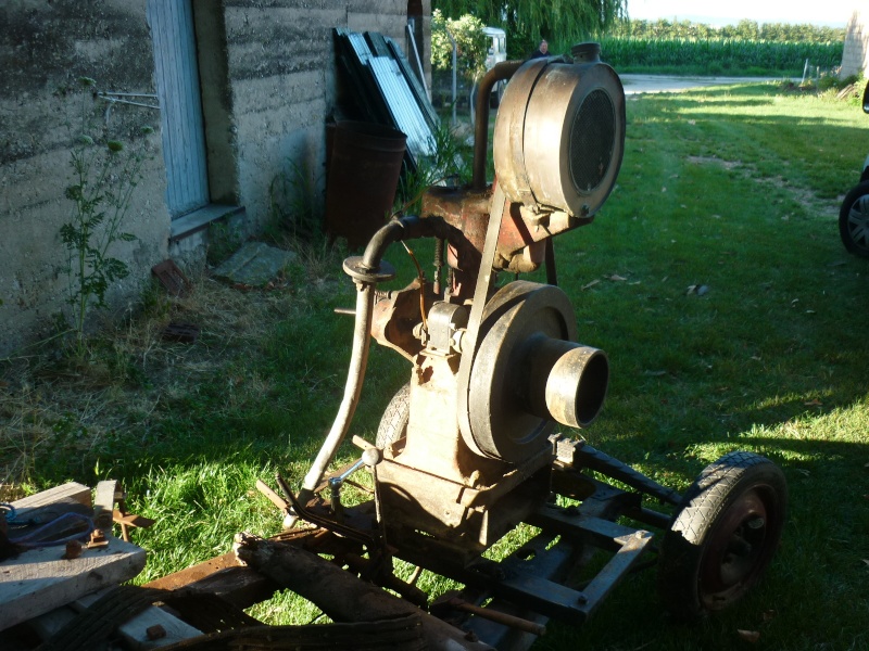

le moteur sur son ancien chassis citroen
moteur Gloppe / guyot 3hp pour scie gloppe 26_06_17

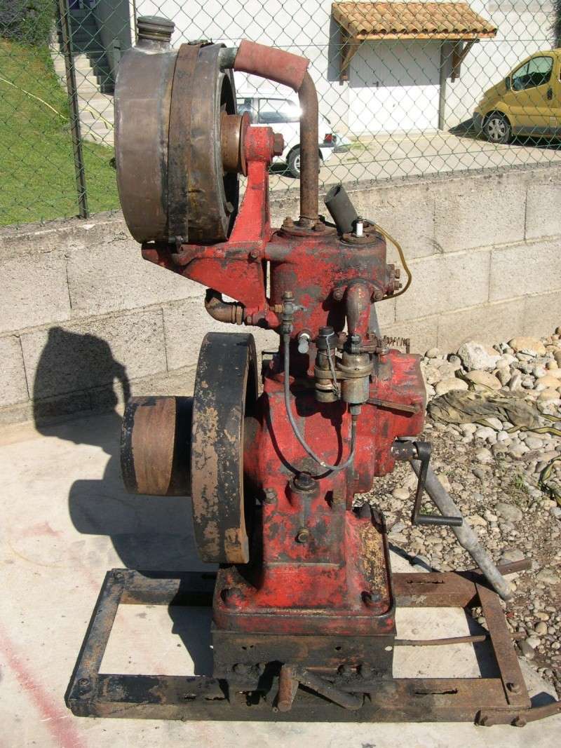

Après le 1er nettoyage
moteur Gloppe / guyot 3hp pour scie gloppe Moteur10

Avant démontage pour nettoyage, je l'ai fait démarrer et il n'a aucun soucis de fonctionnement à premiere vue.
le problème, c'est qu'il me faudrait les photos de l'échappement et du réservoir d'origine.
de plus, je voudrais savoir quelle pièce se trouvait sur le carbu à la place de cette pièce en bakélite disgracieuse qui tient avec du fil de fer car je supposes que ce n'est pas d'origine.

salut françois, on en a discuté avec lilian, quand je suis passé lui liberer un peu de place. c'est une jolie scie, en bon etat de fonctionnement. et comme ce sont des scies assez anciennes, les moteurs qui les équipaient sont des conord A, des guyot, et peut être même des bauchet.
j'ai vu sur le net, une carte postale a vendre qui montre justement cette generation de scie montée avec un moteur guyot. on retrouve ce moteur aussi dans un livret sur les produits gloppe dont "conti" m'avait scanné quelques pages.
mais peut être que vous autres avez plus d'information sur la scie, et surtout sur ce moteur guyot ?

Ton moteur est en fait un moteur Guyot construit par Lacroix & Prat.
Regarde ici :
https://mototracteurs.forumactif.com/t9972-a-propos-d-un-moteur-guyot
D'après le "Ouachée" tome 2 page 30, le réservoir semblerait être parallélépipédique.
Quant au le carbu, est-il d'origine ?

Michel, j'avais regardé ta belle restauration dont je vais m'inspirer pour le mien. Est ce que le pot est celui d'origine? Pour le réservoir, je vais aller à la pêche aux photos sinon en attendant je mettrai un réservoir d'énergic qui ressemble au tien .

Lilian.
Le pot lui-même est d'origine, mais pas la sortie (coude et tube vertical).

Bonjour Lilian.
Tu peux voir le carbu d'origine de ton moteur ici :
https://mototracteurs.forumactif.com/t22940p45-moteur-en-folie-looze-2-et-3-juillet-2011
