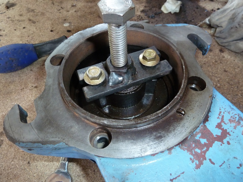

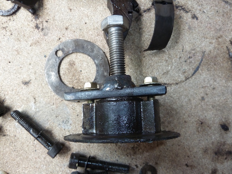

j'en profite pour me fabrique un extracteur d'embrayage

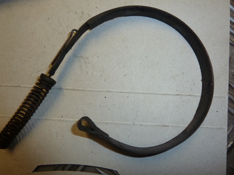

je vous dit pas l'etas des garniture
war1
restauration staub 2000 P1010214
restauration staub 2000 P1010312
tous a refaire
chez AD il me les refont pour 82€ ça fait cher

ci je me trompe pas c'est du 3mm qu'il faut comme garniture pour l'embrayage et pour le frein

oliver tu a mi quoi comme épaisseur pour le frein du 3mm comme pour les l'embrayage ???

J'avais dû mettre 2mm pour la sangle de frein.

Je me suis deja fabriquer des extracteur sans effet.
Comment faite vous ?
Vous visser les deux petite visse et devisser la grosse du milieu ou c'est le contraire ?

tu visse tes 2 petites vis quelle soi presque en appuis et ensuite tu vis la grosse celle du milieu c'est ce qui permet de pousser sur le vilo
