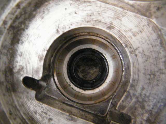

ayant enfin réussi à ouvrir le moteur, j'ai du me résoudre au faite qu'il avait du surement serré, les deux premiers segments étant collé dans leurs gorges, et en essayant de démonté le premier, celui-ci à cassé, et heureusement j'ai pu trouvé un jeu de 3 segments neuf chez ondulex à La Garennes Colombes dans leholder - mon premier holder. 00211 92, voici les photos du segement cassé et une vue intérieur de la chemise.
qyoss
Localisation : orléans
Date d'inscription : 01/04/2011
holder - mon premier holder. Empty
MessageSujet: Re: mon premier holder.   holder - mon premier holder. EmptyMar 03 Mai 2011, 10:57
vu intérieur de la chemise, qui va subir un léger déglassage, prochaine étape les joint spi côté boite et côté allumage, ainsi que les deux roulements de vilbreholder - mon premier holder. 00710quin qui n'ont pas apprécié de tournés sans huiles.

Salut Gyos
Ton cylindre ne semble pas excessivement rayé : nettoie le avec un coup de Honoir.
Avant de remonter les segments neufs, nettoie les gorges du piston avec un bout du segment cassé et une petite brosse circulaire Dremel. Mais surtout, vérifie que le piston présente tous ses petits ergots de blocage pour chaque segment !

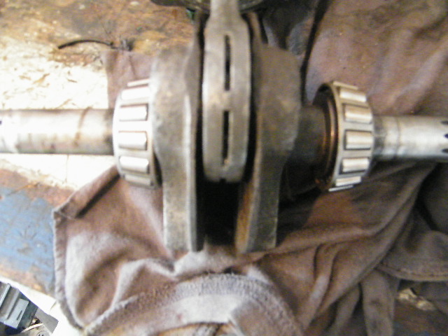

suite de l'aventure, hier au boulot et avec de l'outillage approprié, j'ai pu retiré les deux roulements du vilbrquin et une cage dans un des deux carters inférieur, je fais l'autre ce soir, par la même occasion je vais voir si le magasin général de mon usine n'aurai pas ça en stock, croisons les doigts, les nouveaux segments sont aussi arrivé hier, j'attend de tous avoir (segments, roulements et joint spi) et je remontte tous ça tranquilemholder - mon premier holder. 00510ent.

voila pour le moment, sinon certain d'entre vous pourrai t'il me dire s'il des manifestation de vieux motoculteurs on lieux en régions centre prochainement, merci de vos réponses.

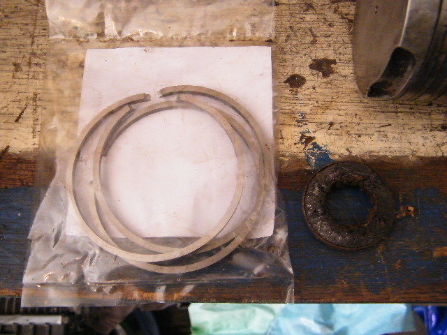

suite du remontage, j'ai pu rechemiser le piston dans la chemise mais j'ai du meulé un peu les segments neuf que j'avais acheter car leurs extrémité arrondie ne rentrait pas dans les ergots de calage, donc après environ 2mm en moin, piston rentré et l'ensemble coulissait nickel.
par la suite j'ai rassemblé les deux carters inférieurs, tous est nickel, pas de jeux, mon seul regret est de ne pas pu avoir refait des bague pour la bielle dans le vilbrequin, un jeu minime est présent, mais de rien de grave vu l'usage que je compte en faire (petit jardin).
ayant acheholder - mon premier holder. 00115ter une feuillholder - mon premier holder. 00213e cartonner pour refaire les joints, je trace et découpe les nouveaux joints demain, maisholder - mon premier holder. 00412 en huile et remontagholder - mon premier holder. 00610e.

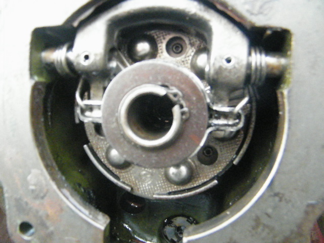

j'en profite pour poster une foto de l'embrayage de mon holder e5 dans le but de savoir si des connaisseurs avertis pour me dire de quel type d'embrayage il s'agit, merci.
holder - mon premier holder. 00511

Salut Qyoss
Tu ne regretteras pas tout le travail que tu fais c'est une très bonne machine qui te surprendra.
Courage pour la fin et essaies de nous faire une belle vidéo du démarrage.

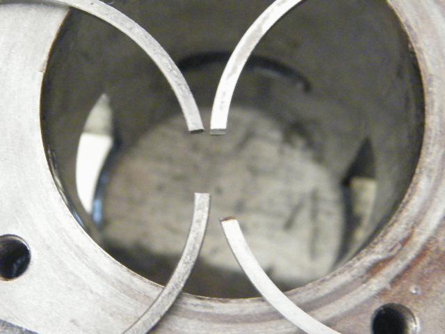

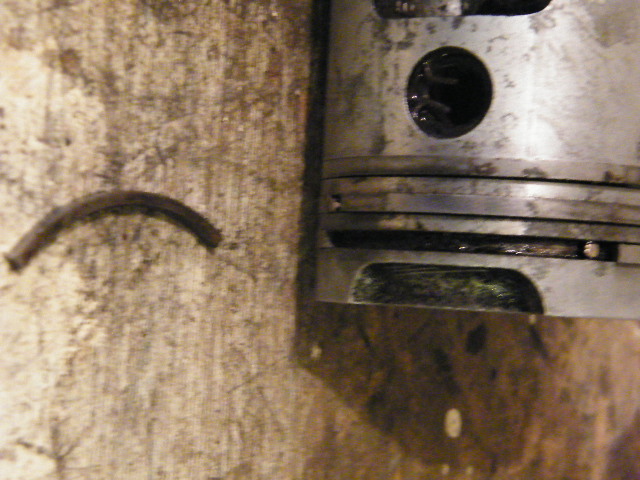

voivi les fotos des segments neuf que j'ai du modifié afin qu'ils puissent rentrés dans la culasse.
tout d'abord une foto d'un ancien segement et celle d'un neuf meulé.
holder - mon premier holder. 00116
la on voie bien l'ancien en place et l'ajournement pour l'ergot de maintient afin que le segment ne tourne pas dans le piston et vienne taper les transfert.
holder - mon premier holder. 00214
sur cette foto on vient les bouts arrondis d'un des segments neuf que j'ai du meulé, car lors du premier montage à blanc des trois segements neuf dans le piston, impossible de les rentrés dans la chemise.
holder - mon premier holder. 00312
et une dernière foto ou l'on vois un des segments neuf en place dans la chemise et on voit bien la place qu'il reste pour l'ergot de maintient.
holder - mon premier holder. 00413
voila j'espère que c'est foto pourront servir aux futur propriétaire de holder E5/E6.

salut qyoss
tu devrais déglacé t on cylindre avec un honoir
a+ laurent

Salut Gyoss.
Je suis vraiment navré de te le dire, mais le jeu à la coupe de ton segment est énorme ! A vue d'oeil, on dirait qu'il fait plus de 3mm alors qu'en pratique, on les change quand le jeu atteint 4 ou 5 dixièmes ! Pour exemple, sur le dernier moteur que j'ai refait cette semaine, le jeu final était de 18 centièmes !,
Si c'est toi qui les a meulés jusqu'à cet écartement, je regrette de ne pas avoir pu t'en parler avant : il fallait meuler uniquement l'intérieur pour le passage de l'ergot, mais l'extérieur ne doit pas être agrandi... Sinon, tu dois absolument faire raléser ton cylindre et mettre un piston en cote réparation avec les segments adéquats ...
Regarde ton filtre à air, il devrait être tout mouillé d'essence : c'est le symptome de l'usure sur les deux temps. Le non-redémarrage à chaud aussi si tu as quand même de l'étincelle.
Prise d'air ou pas, l'essence qui coule, c'est dangereux : répare ta fuite, en général, c'est rien du tout !
Ciao

J'ai un cas à peu près similaire (moteur NSU 2 temps 50 cm3), où l'ergot est au milieu de la rainure du segment et son diamètre est égal à la largeur de la rainure.
J'ai reçu les segments neufs et quand j'ai vérifié ce jeux à la coupe, et bien on retrouve au moins l'épaisseur de l'ergot (au moins 2 mm), sinon ça ne passe pas !
Je précise que les segments ont des arêtes franches (rectilignes) et non pas une forme qui épouse la section de l'ergot.
Donc je suis un peu perplexe quand on parle de jeux à la coupe pour les pistons à ergots.
Pascal.

Salut Pascal
Je comprends ta réaction car tu as des segments "interrompus" par l'ergot.
Dans ma jeunesse, j'ai fabriqué des ergots de ce type avec des bouts de rayons de roues de mobylette ! L'étanchéité de ce type de piston est moins bonne, évidemment !
Mais l'ergot n'est pas un organe d'étanchéité. Il devrait donc être en retrait du segment qu'il empêche de tourner (afin qu'une de ses extrémités ne se prenne pas dans une lumière et casse) mais qui doit quand même le recouvrir pour assurer la meilleure étanchéîté possible.
Il vaut mieux prendre un segment qui couvre tout le diamètre avec un jeu minimum, réduire la taille de l'ergot et tailler l'intérieur du segment pour qu'il le recouvre totalement tout en restant entier à l'extérieur.
Sur un deux temps, l'étanchéîté est encore plus importante pour de bonnes performances et la longévité du moteur ! Enfin, plus le jeu des segments est grand, plus ils bouffent les cylindres...
