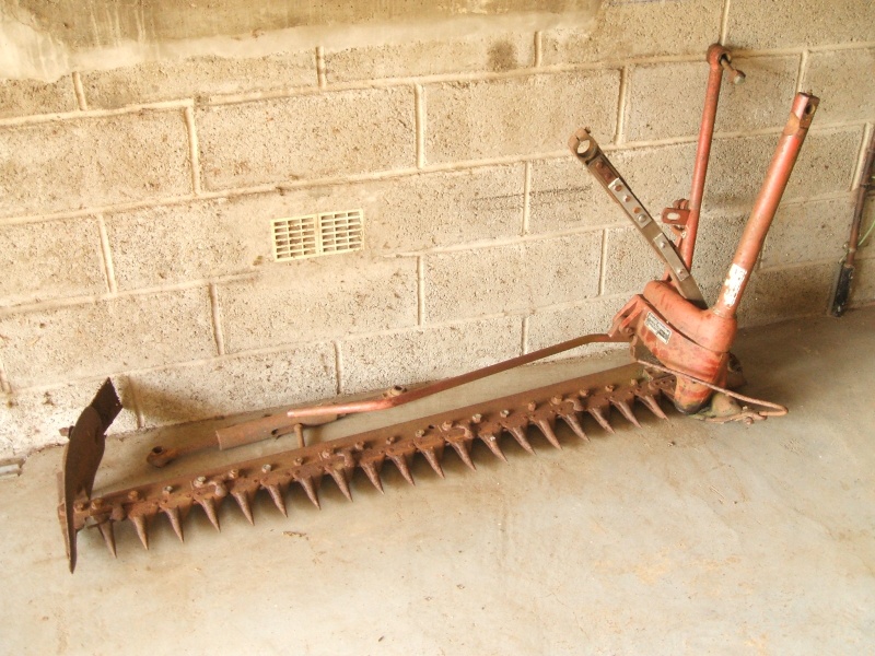

ps: je n'ai pas besoin de la barre de coupe et elle semble complète. Si elle interesse quelqu'un, faites moi une proposition par MP

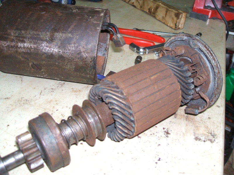

test du moteur du démarreur : - de la batterie au corps du démarreur, le + de la batterie directement à la cosse qui rentre dans le démarreur.
mon nouveau jouet!!!! Dscf0822
le moteur doit normalement tourner. hors là rien ne se passe. donc démontage pour voir les balais. démontage du fil liant le moteur et le solénoide. retrait de la vis qui tient le couvercle du corps du démarreur. retrait des 2 balais, fixé aux enroulements à l'intérieur.
mon nouveau jouet!!!! Dscf0823

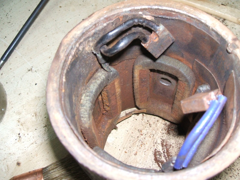

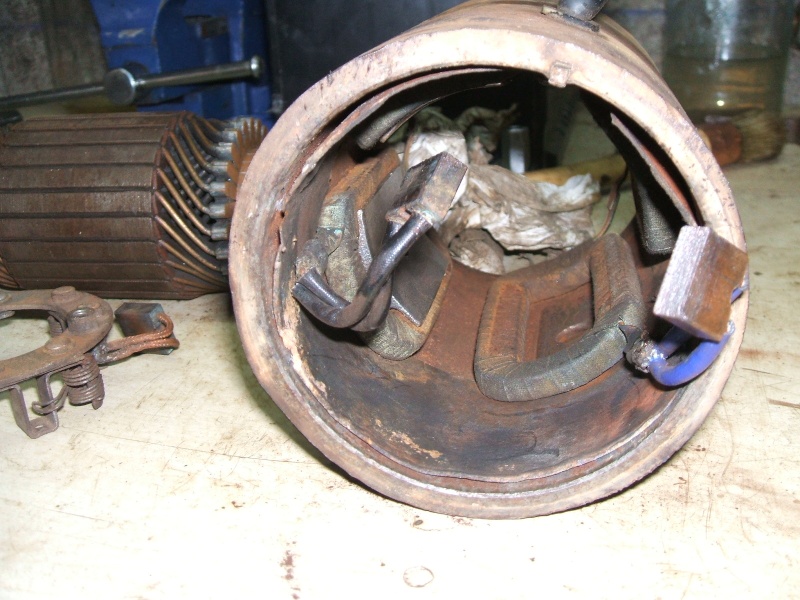

et là je comprends mieux pouquoi le moteur ne tourne pas. il y a un mélange de poussière et de rouille. le champ magnétique ne risque pas de se faire!!
mon nouveau jouet!!!! Dscf0824
mon nouveau jouet!!!! Dscf0825
mon nouveau jouet!!!! Dscf0826

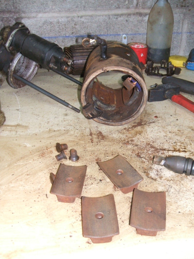

démontage à l'aide du frappeur des 4 plaques situées à l'intérieur du corps du démarreur et nettoyage à la brosse sur perçeuse
mon nouveau jouet!!!! Dscf0827
mon nouveau jouet!!!! Dscf0828
reste à nettoyez l'intérieur, mais j'avoue ne pas savoir comment m'y prendre?????? :bizarre:

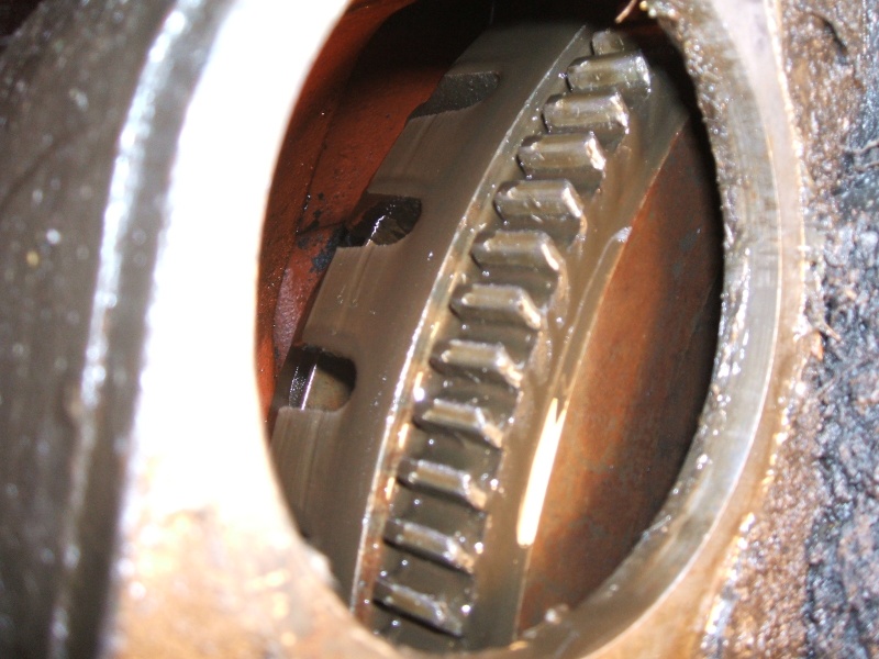

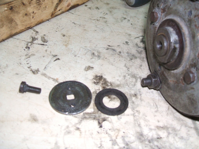

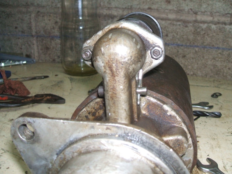

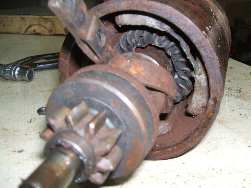

autre question en démontant la fourchette je n'ai pas fait attention à son sens pouvez vous me l'indiquer??
mon nouveau jouet!!!! Dscf0830
enfin, j'avais lu qu'il y a un axe qui normalement tient la fourchette pour lui pemrettre de pivoter. je ne l'ai pas. queqlun peut me dire à quoi à cela ressemble??

cet après midi, fin de nettoyage de l'intérieur du corps de démarreur à la brosse à dent et à la soufflette, j'avais peur d'abimer les enroulements à l'intérieur.
mon nouveau jouet!!!! Dscf0812

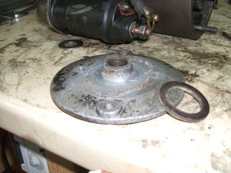

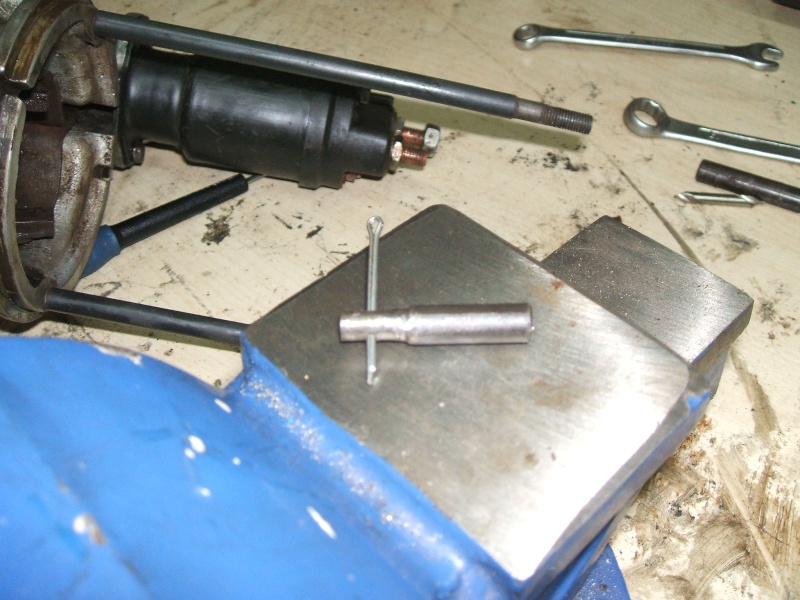

puis remontage du démarreur. n'ayant pas d'axe pour la fourchette, j'ai mis un boulon à la place.
essai du moteur comme vu plus haut, et .................... il tourne cheers
remontage sur le tracteur, et là ..... "clac" et puis .........rien affraid
test des fils d'alimentation depuis la batterie, plusieurs essais et rien alors que le solénoide décale la fourchette scratch
redémontage et vérification sur l'établi, et effectivement la fourchette se décale mais le moteur ne se lance pas.

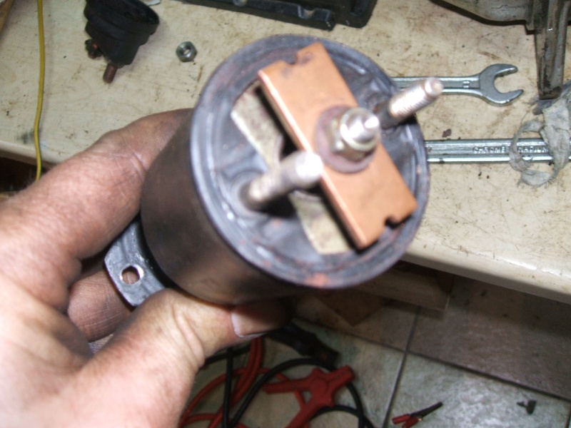

démontage du solénoide pour voir ce qu'il y a dedans :
mon nouveau jouet!!!! Dscf0810
je me dis que la platine qui vient faire contact avec les 2 vis ne joue pas son rôle du fait de la crasse. nettoyage et test à l'ohmmètre, il n'y a rien.
mon nouveau jouet!!!! Dscf0811
la plaque en laiton qui vient faire contact, est poussée par un ressort. j'ai donc désseré l'écrou qui se situe à l'avant pour donner du jeu. du coup le contact se fait!
test du démarreur à l'établi, et là ça marche cheers

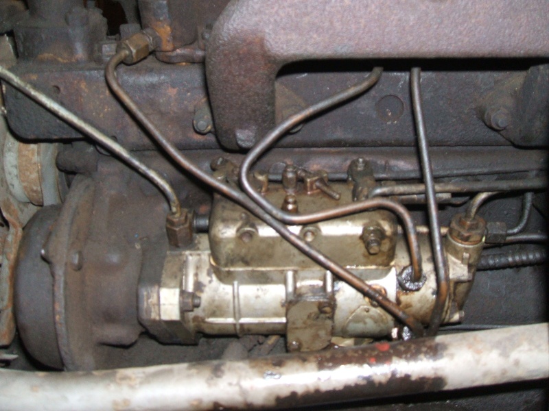

la pompe d'injection
mon nouveau jouet!!!! Dscf0816
les 4 injecteurs
mon nouveau jouet!!!! Dscf0817
quelqu'un peut-il me dire comment purger le circuit????

moi pour purger je devisse a l'entree de la pompe a injection et je pompe a la main puis lorsque j'ai fait ca je devisse chaque tuyau juste avant l'injecteur et je fais tourner le moteur
les moteurs sur les massey sont en general dificile a demarrer je pense qu'il te faudra l'aider avec un leger coup de start pilot
bonne purge et bonne soiree a tous

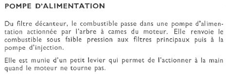

J'avais un Massey 835 et certains éléments sont semblables.

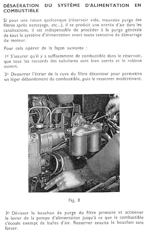

Voilà des éléments qui peut être t'aideront (elles proviennent de la doc du 835 D)
mon nouveau jouet!!!! Filtre10
mon nouveau jouet!!!! Pompe_10
Après le mien avait 2 filtres à gazole, c'était un peu différent. La vis de purge était sur le dessus du filtre.
Voici néanmoins l'explication de la purge, je pense que cela ne doit pas être trop différent :

j'ai vidangé le reservoir de gasoil (7,5 litres), puis le vase décanteur. démontage du filtre à gasoil pour le vider, desserage du tuyau d'arrivée à la pompe à injection, ouverture des vis de purge et désserrage des tuyaux au niveau des injecteurs pour que le vieux gasoil s'écoule bien.
nettoyage du vase décanteur, le filtre à gasoil est propre.
mon nouveau jouet!!!! Dscf0829
remplissage du reservoir avec 3 litres environ de gasoil de 5-6 mois, stocké dans un jerrican à l'intérieur.
ouverture du robinet du vase décanteur, et naivement je pensais voir le gasoil coulé dans le vase décanteur Crying or Very sad
mais bien sur rien, action sur la pompe à gasoil, mais rien ne se passe. je me demande si elle fonctionne scratch
du coup j'ai mis un peu de pression dans le reservoir. un trou dans un bouchon et la soufflette au travers
mon nouveau jouet!!!! Dscf0831
et le gasoil a parcouru son chemin : remplissage du vase décanteur, remplissage du filtre à gasoil, arrivée à la pompe d'injection, puis aux vis de purge. refermeture de tout ça.
action du démarreur, des gouttes sortent des tuyaux avant les injecteurs. resserrage des tuyaux d'injecteurs et tentative de démmarrage. un peu de fumée blanche, mais il ne veut rien savoir!!!! matraque1
du coup je suis allez chercher un produit similaire au strat-pilot. vaporisation dans le tube de prise d'air.
nouvelle tentative de démarrage, mais il ne veut toujours rien savoir!!!! matraque1 matraque1
je sèche un peu!!!!
votre avis et votre aide me serait fort appréciable
1- je m'interroge sur le fonctionnement de la pompe à gasoil (entre le vase décanteur et le filtre à gasoil).
- est-ce que son non fonctionnement pourrait empécher le démarrage???
- si oui est-ce que ce genre de pompe est réparable???
2- je pense démonter les injecteurs pour vérifier si ils diffusent un brouillard ou non????
- est-ce nécessaire???
3- à priori, les soupapes doivent fermer, car le moteur est assez dur à tourner à la main, et dans le sens de la compression, à un moment je n'arrive plus à le tourner.
- comment je vérifie les soupapes??
- y a t-il beaucoup de démontage???
merci d'avance pour votre aide!!
franck

change ton filtre a fuel
souffle a l'envers du circuit de gasoil par le decanteur pour voir si tu a pas un tampon de merde dans le fond du reservoir ou alors tu essaie avec un bidon comme reservoir a coté
pour les injecteurs essaie deja de faire couler le fuel au bout des tuyaux d'injecteurs
pour sa il faut aussi purger la pompe a injection
pour les soupapes une fois que tu auras demarrer le moteur fait lui avaler l'equivalent d'un petit pot de yaourt de liquide de frein que tu balance directement dans l'admission

flf35
Masculin Nombre de messages : 195
Localisation : 35131 pont pean
Date d'inscription : 12/11/2009
mon nouveau jouet!!!! Empty
MessageSujet: Re: mon nouveau jouet!!!!   mon nouveau jouet!!!! EmptyMer 13 Avr 2011, 16:16
bonjour tout le monde,
ce matin reprise de la purge.
j'ai voulu tester le fonctionnement de la pompe d'alimentation. pour cela démontage du tuyau de sortie (entre pompe et filtre).
Normalement en actionnant manuellement la pompe, le gasoil doit sortir. or là, dès le desserrage du tuyau, le gasoil s'est mis à couler tandis que le vase décanteur continuait à se remplir.
resserrrage de la tubulure, qui n'était pas très bien serrée au départ.
ouverture des 2 vis de purge sur la pompe d'injection et action du démarreur : de l'air est sortie des 2 vis de purge. lorsque le gasoil sortait bien sans air (cela démontre que la pompe d'alimentation fonctionne), refermeture des 2 vis.
c'est sur la bonne voie!!!
desserrage des tubulures d'injecteurs pour purger entre pompe et injecteurs, action sur le démarreur et là, le démarreur tourne mais n'entraine plus le moteur qu'un tout petit peu, et ce dans un grand grincement métallique!!!
à priori le démarreur n'entraine plus le moteur. war1
démontage du démarreur, et manifestement j'ai un souci.
il semble que la partie mobile qui comporte la petite roue d'entrainement n'aille pas assez loin, entrainant le moteur juste sur le bout des dents de la couronne moteur!!!
mon nouveau jouet!!!! Dscf0832
mon nouveau jouet!!!! Dscf0833
mon nouveau jouet!!!! Dscf0910
mon nouveau jouet!!!! Dscf0911
du coup, je me suis dit que la vis que j'ai mise, n'étant pas exactement du diametre du trou de pivotement de la fourchette, ne permet pas une totale rotation de celle-ci, limitant la course de la roue dentée.
donc réalisation d'un axe de fourchette, avec les moyens du bord
mon nouveau jouet!!!! Dscf0912
mon nouveau jouet!!!! Dscf0913
remontage du démarreur , essai et c'est pareil!!!! je désespère!!! war1 war1
j'ai aussi essayer d'exiter en premier le solénoide (pour faire sortir la roue dentée), puis dans un second temps, exitation du moteur du démarreur. mais c'est pareil!!!
votre avis?????
merci d'avance
franck
stefan
Localisation : tarn et garonne
Date d'inscription : 07/04/2011
MessageSujet: ton nouveau jouet   mon nouveau jouet!!!! EmptyMer 13 Avr 2011, 18:18
salut c stefan
petite question combien de temp ce tracteur a t il ete sans fonctionner
avant de demonter en totalite il fau savoir que ce genre de mf etait têtu a demarer
j ai un ami qui a le même sa faisait 6 ans qu il n avait pas tourné comme toi rien a fair sa fume mais rien
alors ont a pris un autre tracteur et ont a tiré a grande vitesse et au bout de 200 m c partis
il faut aussi que les compression se regenaire ci apres sa sa tourne pas ou que tu ne peu pas tirer celui ci
star pilot pas trop sa bloc le moteur et apres sa peu casser une bielle ou autre c pas super bon
il y en a pour gagner de la vitesse au demareur qui branche directe le demareure en 24 v mais attention sa chauffe il ne fau pas exagerer
tien nous au courant
a plus stefan
papydidier76
papydidier76
Masculin Nombre de messages : 426
Localisation : 76
MessageSujet: Re: mon nouveau jouet!!!!   mon nouveau jouet!!!! EmptyMer 13 Avr 2011, 18:46
Bonjour , j'ai tout relu depuis le début .
Tous ceux qui ont posté pour toi , t'ont donné de bons conseils , fais gaffe avec le 24 volts , Stefan a raison , mais ne reste pas trop
longtemps !!
Tu as 2 problèmes , je pense! LE DÉMARREUR , la PURGE de l'air, et tes INJECTEURS.
Commençons par résoudre celui du démarreur:
Il est démonté de sur le tracteur ??
Tu le fixes dans un étau (ne serres pas trop fort !),et tu le branches pour faire coller le solénoïde (le + batterie sur la petite cosse
et le - sur l'étau).
Si le solénoïde fait glisser ton pignon , c'est OK pour le solénoïde.
Branche maintenant le +batterie sur la vis de Ø 8 en cuivre et en touchant aussi la petite cosse ,
ton pignon doit avancer et le moteur de démarreur doit tourner vite .
Si ce n'est pas le cas , ton stator ou rotor de démarreur est HS .
Pour la purge du circuit de Gas oil, commence déjà par démonter tous les tuyaux d'un seul bout et de leur souffler dedans,
pour te débarrasser de la paraffine;
Souffle aussi de l'entrée de la pompe d'injection vers la sortie, si tu as une soufflette avec un réservoir , c'est mieux , car tu peux
pulvériser du gas-oil dans la pompe d'injection.
Le réservoir est propre , la pompe aussi , le décanteur est vide et propre .
Il te faudra démonter les injecteurs et vérifier leur tarage (135 bars, je crois me souvenir), ainsi tu pourras les nettoyer .
(rouille , calamine , paraffine etc...) Souvent aussi , ils sont collés dans leur porte-injecteur .
Au besoin tu changes les joints d'embase en cuivre , c'est toujours mieux de repartir de zéro .
Maintenant tu remontes le bol décanteur, tu remplis le réservoir de gas-oil , tu ouvres le robinet sous le réservoir , tu desserres le
tuyau en sortie de la pompe d'injection et tu attends que ça coule .Tu peux en effet t'aider de ton truc (bouchon et soufflette), tu
iras plus vite, mais laisse le temps à tout le dispositif de se remplir .
Tu resserres ton tuyau en sortie de pompe .
À ce moment il n'y a de l'air que ....entre la pompe d'injection et les injecteurs.
Là , tu devras desserrer le tuyau le plus éloigné de la pompe d'injection et faire aller le démarreur pour qu'il ne sorte plus QUE du
gas-oil à ce tuyau .Tu dois avoir un petit jet bien net qui sort à chaque explosion . Resserre bien tous tes tuyaux d'injecteurs et là
..........il doit causer !!
Bon courage , j'espère t'avoir aidé un peu . Surtout , vérifie tes injecteurs .(conseil!!)
http://www.papydidier76.fr
flf35
MessageSujet: Re: mon nouveau jouet!!!!   mon nouveau jouet!!!! EmptyMer 13 Avr 2011, 21:33
tout d'abord merci à tous pour votre aide et vos contributions!!! mon nouveau jouet!!!! 287628
Après avoir posté le message cet après midi, j’ai continué à gamberger.
Finalement je me suis décidé à redémontrer le démarreur, et le solénoïde pour affiner le réglage. j’ai pensé pouvoir donné un peu de jeu supplémentaire, car la roue dentée ne venait pas jusqu’à la butée. J’y suis parvenu, remontage, mais toujours pareil.
mon nouveau jouet!!!! Dscf0916
mon nouveau jouet!!!! Dscf0917
finalement je me suis demandé (avec un peu d'aide extérieure!) s'il était normal que la butée soient aussi loin du "carter" alu.
mon nouveau jouet!!!! Dscf0921
Je suis donc retourné démonter le démarreur.
Et effectivement il doit y avoir une erreur de montage.
mon nouveau jouet!!!! Dscf0918
mon nouveau jouet!!!! Dscf0919
mon nouveau jouet!!!! Dscf0920
après avoir enlevé la vis et le 2 rondelles, je peux pousser l'axe du rotor. du coup je "récupère" 5 mm de plus. quand on voit que la roue dentée mesure 14 mm drunken
Demain j’opère à nouveau pour voir comment caler l’axe du moteur coté opposé à la roue dentée. en espérant pouvoir continuer ma purge d'air dans le circuit de gasoil
merci encore pour votre aide !!
franck
Thiel91
Thiel91
Localisation : sud essonne
MessageSujet: Re: mon nouveau jouet!!!!   mon nouveau jouet!!!! EmptyMer 13 Avr 2011, 22:31
pour info la vis et la rondelle que tu as démonté à l'arrière du démarreur constituent le système de freinage du rotor et leur rôle est de permettre au pignon du lanceur de revenir en position arrière lorsque le stator n'est plus alimenté...donc méfiance si ton moteur démarre avec cette configuration tu as des risques de défretter le rotor (survitesse entrainant la sortie des spires) et à ce moment ton démarreur est mort pour de bon Crying or Very sad

flf35
MessageSujet: Re: mon nouveau jouet!!!!   mon nouveau jouet!!!! EmptyJeu 14 Avr 2011, 12:28
bonjour à tous,
ce matin démontage pour voir comment régler cette affaire là!!
la vis, une rondelle acier, une rondelle bakélite, le palier arrière, une rondelle métal, le rotor
mon nouveau jouet!!!! Dscf0922
mon nouveau jouet!!!! Dscf0923
j'ai mis une rondelle métal plus épaisse, mais je gagne ce qu'il faut, mais en serrant la vis, cela bloque le rotor contre le palier arrière, ce qui est logique puisque l'axe est en retrait par rapport au palier arrière??? matraque1
concernant les 2 méplats sur le carter arrière, je me suis posé la question d'un réglage possible, j'ai essayé de le bouger avec une clé plate, mais rien à faire cela ne bouge pas!!
mon nouveau jouet!!!! Dscf0924
mon nouveau jouet!!!! Dscf0925
j'avoue que sur ce coup là j'ai besoin de toutes vos lumières!! war1
1- comment marche le "frein" du rotor
2- le montage vous semble t-il correct?
merci d'avance
franck
complément : j'ai voulu avoir le coeur net quand à la non-possibilité de desserer la bague du palier arrière. j'ai donc essayer d'enlever la bague en bakèlite (venue sans problème et du coup je me demande à quoi elle sert???) et brossage du carter
mon nouveau jouet!!!! Dscf0926
mon nouveau jouet!!!! Dscf0927
