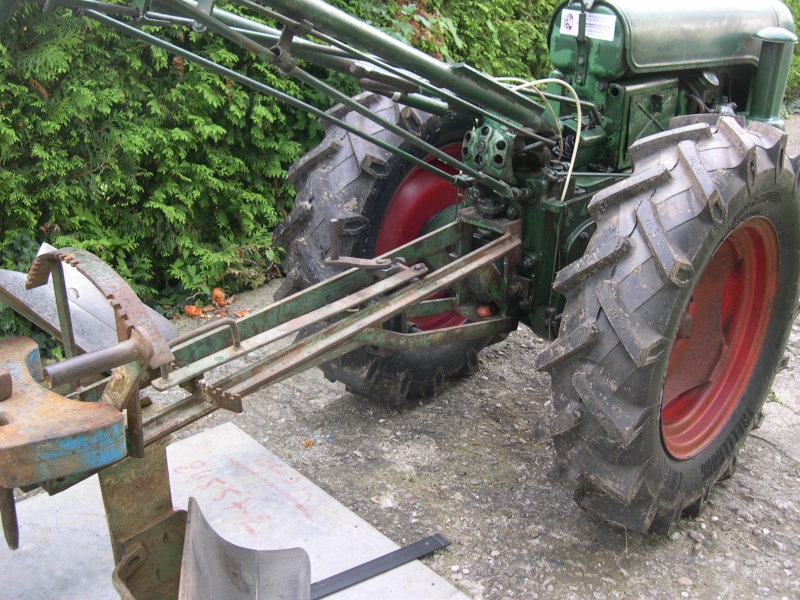

J'ai acheté un motoculteur E12 et avec il y avait une charrue. La charrue est montée sur un premier outil qui semble être de la meme couleur que le Holder. Mais je n'arrive pas à le connecter à proprement parler au motoculteur.
Savez vous ce qui manque? Avez vous une photo afin de voir la pièce manquante, de l'acheter ou de la refabriquer.

Very Happy Bonjour a tous , salut Hauffman ,
Ton problème vient du fait que la charrue n'est pas de provenance Holder , de mème pour le porte-outils ;
les outils tractés de la marque se fixent sur un cadre qui est verrouillé en haut par un axe et en bas par un linguet basculant ;
Quelques photos :
La charrue seule :
holder - Holder E12: problème d'attache de charrue Dscn5827
La fixation du cadre sur le pont :
holder - Holder E12: problème d'attache de charrue Dscn5828
holder - Holder E12: problème d'attache de charrue Dscn5915
holder - Holder E12: problème d'attache de charrue Dscn5829
La refabrication de ce cadre risque de ne pas etre tres simple , surtout qu'avec un peu de patience , cette piece ainsi que les outils de la marque
se trouvent encore , par ex :
http://cgi.ebay.de/Holder-Einachser-Anbauteile-/120702885428?pt=Landtechnik_Traktoren&hash=item1c1a73de34
Voila , j'espère avoir quelque peu éclairé ta lanterne , s'il te reste des interrogations , n'hésites pas .....

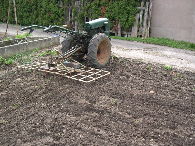

Voici mon E12 en plein travail...
holder - Holder E12: problème d'attache de charrue Img_0311
holder - Holder E12: problème d'attache de charrue Img_0312
