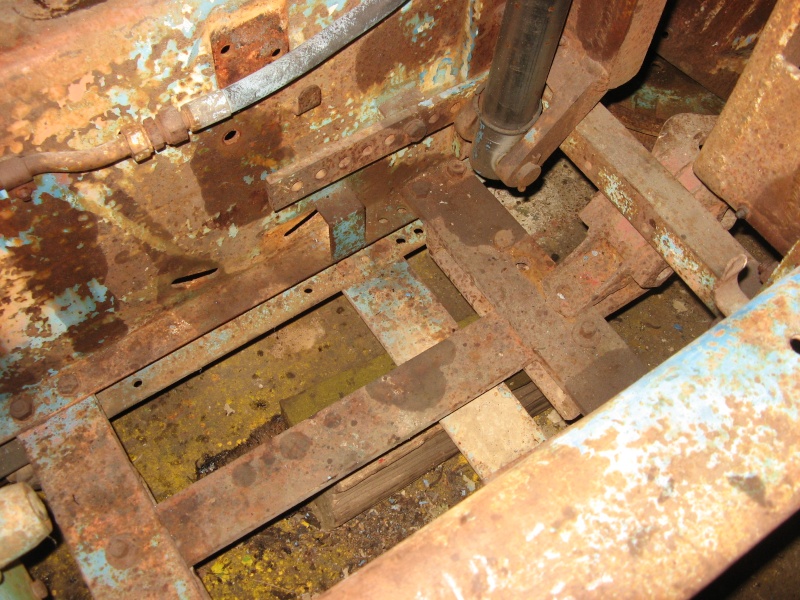

Le système de frein...pas de sanggle, pas de tambours, pas de disque....
staub lunic jlo Img_4324

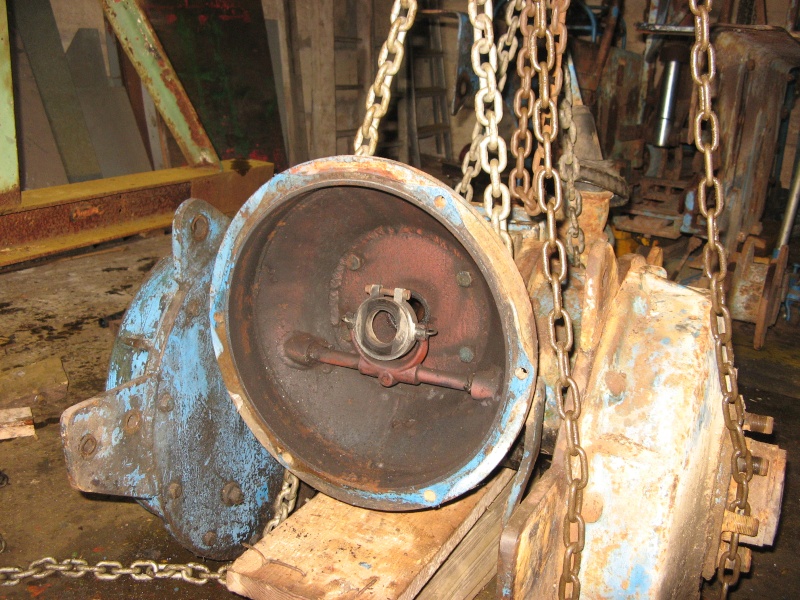

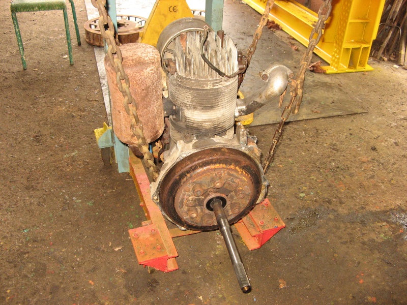

Le moteur séparé, l'arbre de transmission est venu avec
staub lunic jlo Img_4326
Le pont sans le moteur, la prochaine étape, c'est d'accéder aux freins
staub lunic jlo Img_4327

En effet, j'ai mangé des épinards avant de commencer à démonter le lunic, je l'ai fait en un jour et demi.
Je suis preneur de toute idée pour accéder aux freins, sans doute par démontage de l'ensemble réducteur/frein. J'ai enlevé cinq boulons entre le pont et l'entretoise qui renferme les freins (et qui tient le réducteur), le reste des écrous tournent sur eux mêmes, ils doivent avoir une tête fraisée et servent à tenir un disque situé entre l'entretoise des freins et le pont....J'essaie de faire vibrer à la massette mais rien ne bouge....

c'est bizarre que ton arbre soit resté au bout du moteur? il doit être coincé dans les cannelures du disque d'embrayage?
pour le pont, chenard et walker, mais sur quoi d'autre a t'il pu être monté? on a pas d'eclaté de ce pont. certains m'ont dit que ça pourrait provenir des vieux fourgon peugeot "nez de cochon" D3B / D4B ? quelqu'un aurait de la doc ou info pour notre ami serge?

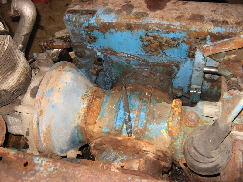

Sur la troisième image de cette page, on voit lea tige de frein et les pièces reliées par les boulons. j'ai sorti les cinq boulons et il reste les écrous qui ne peuvent être enlevés car ils ont une tête qui n'est pas apparente...On voit les boulons et les écrous, je pensais pouvoir déboiter l'ensemble réducteur frein mais c'est peut être oxydé....Je vais essayer l'autre côté.
J'ai l'impression que ce n'est pas un pont de D3 ou D4, j'ai trouvé des photos de démontage, la forme générale est un peu ressemblante mais il y a beaucoup de différences...

Normal que l'arbre sorte de la boite car apparemment il n'y a rien qui le retient, mais il se remet facilement, sur les 2 que j'ai cela a fait la même chose.
Quand au démontage des freins je pense que c'est du gros boulot pas évident sans plan ? Serge va oublier de se raser dans cette affaire !
Serge a du courage et il en faut pour cette bête, j'en ai moins bavé sur mon GM428. Le démontage prend du temps et le remontage un peu plus, entre les deux faut brosser, décaper, passer l'anti rouille puis les couches de peinture.
