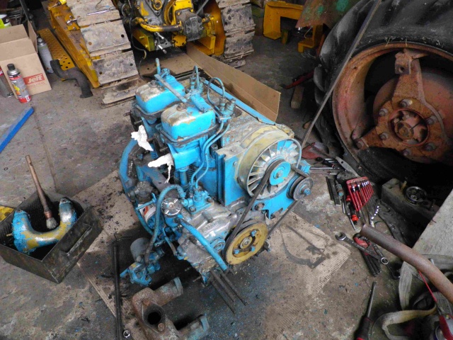

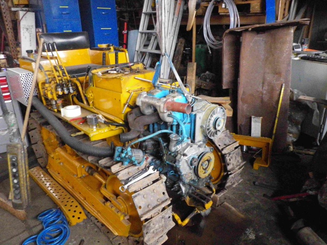

salut a tous,
voila le moteur que j'ai trouvé, anciennement monté sur enjambeur bobard:
Itma - itma combi230 ou A35 - Page 4 Imgp0810
Itma - itma combi230 ou A35 - Page 4 Imgp0811
Itma - itma combi230 ou A35 - Page 4 Imgp0813
Itma - itma combi230 ou A35 - Page 4 Imgp0812
il y a des choses a demonter pour que ça ressemble a celui de l'itma.
Itma - itma combi230 ou A35 - Page 4 Imgp0814
Itma - itma combi230 ou A35 - Page 4 Imgp0815
Itma - itma combi230 ou A35 - Page 4 Imgp0816
bientôt, le demontage de l'ancien et mise au gout de l'itma du nouveau moteur.

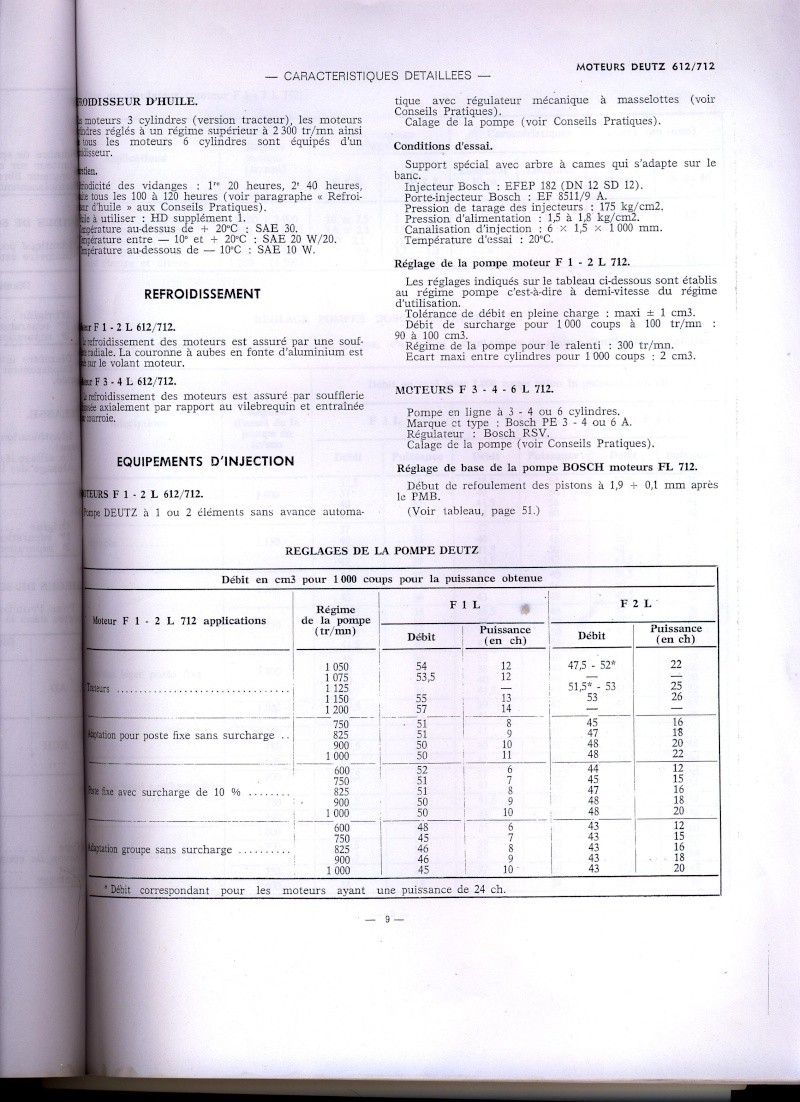

concernant le gain en puissance, tu auras peut-être eu plus de précisions sur la doc de Gerald,
avec les réglages d'injection, pour mon F2L612 c pas énorme...
Itma - itma combi230 ou A35 - Page 4 Scan1011
mais bon, c toujours ça de pris! Itma - itma combi230 ou A35 - Page 4 612313
à bientôt, Yo

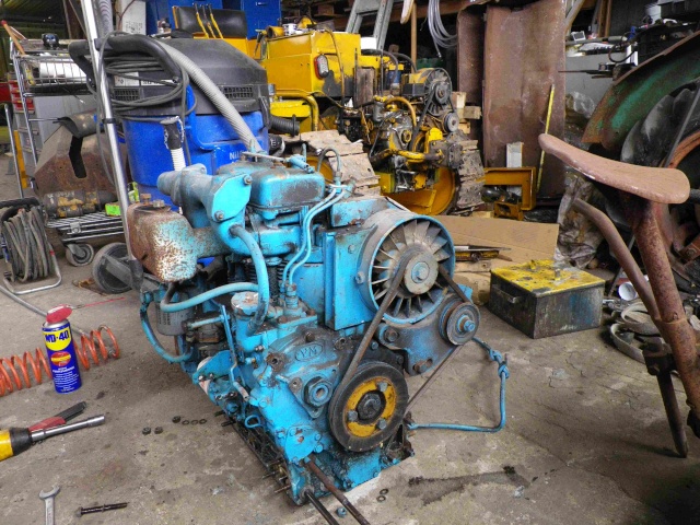

salut a tous !

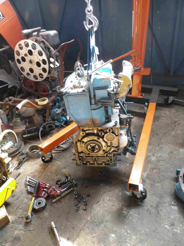

voici des nouvelles (pas fraiches) de l'itma ! Laughing
j'ai pas eu le temps de mettre des photos jusque là, mais voici ce qui s'est passé :
démontage des éléments qui ne servent pas sur le moteur
Itma - itma combi230 ou A35 - Page 4 Dsc03419
Itma - itma combi230 ou A35 - Page 4 Imgp0820
on y voit plus clair !
Itma - itma combi230 ou A35 - Page 4 Imgp0821

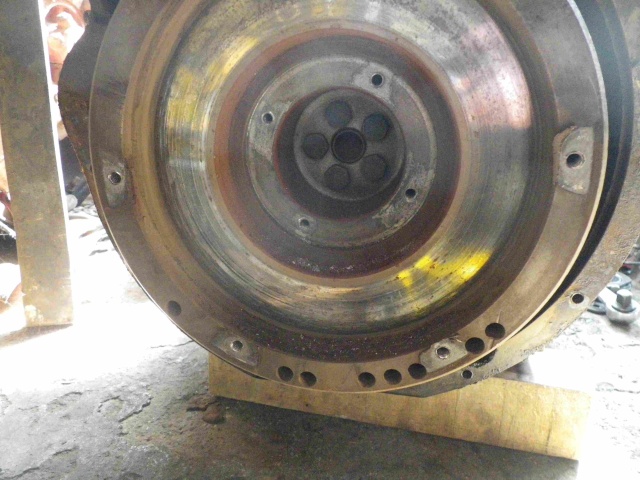

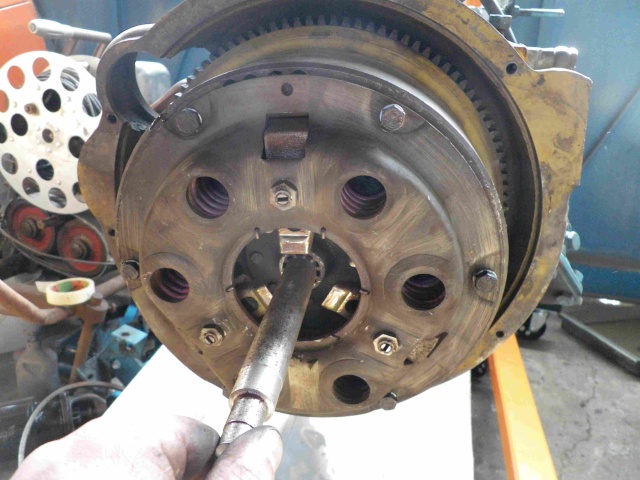

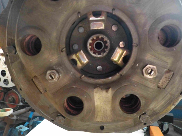

pas de bol ! les volants moteurs ne sont pas les même, l'embrayage ne va pas l'un sur l'autre, et pire encore, la cloche d'embrayage n'est pas la même non plus ! affraid Mad
l'origine :
Itma - itma combi230 ou A35 - Page 4 Imgp0822
l'autre :
Itma - itma combi230 ou A35 - Page 4 Imgp0819
du coup, demontage des volants et des cloches !
sur l'origine
Itma - itma combi230 ou A35 - Page 4 Imgp0823
Itma - itma combi230 ou A35 - Page 4 Imgp0824

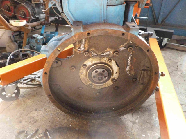

sur le bobard
Itma - itma combi230 ou A35 - Page 4 Imgp0825
surprise, la cloche a été ressoudée! et le volant moteur est bien plus lourd !
bon, le bloc nu:
Itma - itma combi230 ou A35 - Page 4 Imgp0826
je remonte l'autre flasque, ré-équipement "itma" du moteur, cloche et volant !
Itma - itma combi230 ou A35 - Page 4 Imgp0827
pour remonter l'embrayage, il me faut centrer le disque d'embrayage lors du remontage, mais je n'ai pas de centreur pour celui ci. alors hop, un coup de tour, et l'outil magique est né ! Laughing
Itma - itma combi230 ou A35 - Page 4 Imgp0828
Itma - itma combi230 ou A35 - Page 4 Imgp0829
Itma - itma combi230 ou A35 - Page 4 Imgp0830
Itma - itma combi230 ou A35 - Page 4 Imgp0831
et hop on remonte !
Itma - itma combi230 ou A35 - Page 4 Imgp0832

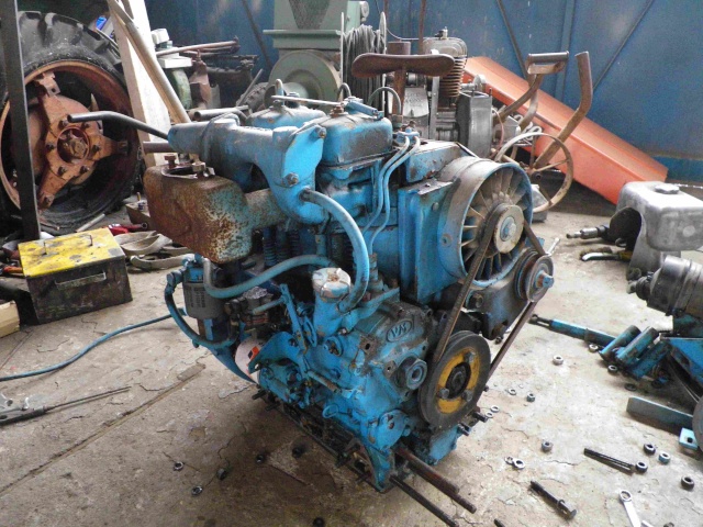

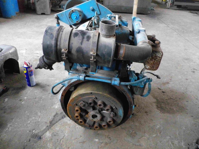

j'avais nettoyé pas mal d'accessoires comme le collecteur d'admission :
Itma - itma combi230 ou A35 - Page 4 Imgp0833
jusque là, tout se remonte bien ! là je me dis que ça va aller vite maintenant. et bien surprise encore ! Shocked
Itma - itma combi230 ou A35 - Page 4 Imgp0834
la pompe a gasoil ne tient que par une vis ! Shocked il y avait une espece de cheville plastique a la place d'un goujons ! Mad evidement, il n'y a plus de filets ! Suspect
bon, je depose la pompe, le trou est assez gros, du coup je passe un chiffon derriere, faisant coupelle, je reperce pour tarauder M8, tout cela gentillement a la main pour pas evoyer des copeaux partout !
cela se passe assez bien, les copeaux sortent bien, rien ne tombe, c'est sauvé !
Itma - itma combi230 ou A35 - Page 4 Imgp0835

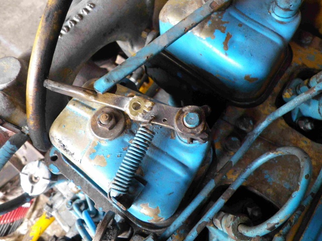

encore une misere sur le dessus du moteur, j'avais vu qu'un levier de decompression était cassé, j'avais trouvé le morceau entre les cylindres ! alors ressoudage !
Itma - itma combi230 ou A35 - Page 4 Imgp0836
la courroie d'origine de l'itma n'était pas tendue, cela a creusé la poulie de la dynamo, alors je change avec l'autre du bobard. mais il n'y a pas de tension? sur le bobard, il y avait un support de dynamo reglable, formidable ! je monte tout cela, ça tend bien, c'est parfait ! sauf que le capot ne ferme plus ! matraque1
du coup, je redemonte, et je remonte une courroie neuve un centimetre plus courte. les deux courroies pourtent pourtant la même reference ! scratch mais la longueur developpée inscrite est differente??? scratch
impeccable j'ai la bonne courroie, oui mais pour la changer, il faut redeposer la pompe hydraulique et son support et accouplement !
Itma - itma combi230 ou A35 - Page 4 Imgp0610
bon, appres ces petites miseres pas mechantes, mais plutôt décourageantes :
premier démarrage, tout fonctionne, çà fume un peu, mais faut pas oublier que le moteur a été stocké un moment !

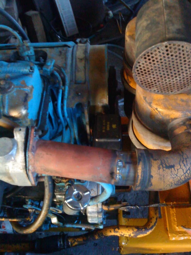

j'ai tout de même deux points qui ne me satisfont pas : une sortie de fumée au raccordement d'echappement et le coude du filtre a air qui est trop tiré.
je démonte le collecteur et je recoupe la partie ecrasée pour souder un manchon bien rond et plus long:
Itma - itma combi230 ou A35 - Page 4 Dsc03417
et aussi même punition pour le manchon rigide du collecteur d'admission :
Itma - itma combi230 ou A35 - Page 4 Dsc03416
remontage definitif apres peinture du manchon.

MessageSujet: RECHERCHE PIÈCES MOTEUR VM295   Itma - itma combi230 ou A35 - Page 4 EmptyJeu 08 Sep 2022, 15:58
Bonjour, Je rencontre un problème sur moteur VM295 monté sur enjambeur bobard h35. Cloche volant moteur cassée. C'était peu être une maladie en voyant les photos plus haut ( Soudure sur cloche de chenillard77)
Je recherche donc quelqu'un vendant cette cloche ou un distributeur de ce genre de pièce d'occasion
Merci d'avance
MessageSujet: Re: itma combi230 ou A35   Itma - itma combi230 ou A35 - Page 4 EmptyJeu 08 Sep 2022, 16:19
bonjour farmall,
alors ce moteur VM bleu provient d'un enjambeur bobard, et il vient du 51 ! Laughing
la cloche est differente entre itma et bobard, le volant moteur aussi, mais ça se change en quelques boulons, mais tu as dû le voir deja.
malheureusement il me semble avoir gardé cela un moment et il y a peu avoir mis ça au rebut. je vais verifier tout de même.
je ne pense pas que cela se trouve en neuf chez VM motori, peut etre bobard et encore.
