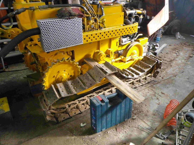

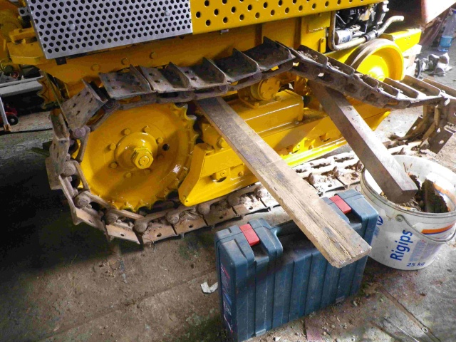

bon, un côté de chenille peut être remonter, ça fera de la place ! je prepare deux morceaux de bois pour pas trop abimer la peinture :
d'abord on passe le barbotin.
Itma - itma combi230 ou A35 - Page 3 Imgp0648
Itma - itma combi230 ou A35 - Page 3 Imgp0649
on engrene bien autour du barbotin et on tire la chaine au fur a mesure, en la poussant au maximum sous le bâti de chenille.
Itma - itma combi230 ou A35 - Page 3 Imgp0650
Itma - itma combi230 ou A35 - Page 3 Imgp0651
ne pas vouloir aller trop vite, on passe bien le chenille sur le galet, ensuite on place la chenille sur une partie de la roue tendeuse avant de vouloir lui faire passer le guidage, apres ça passe tout seul !
Itma - itma combi230 ou A35 - Page 3 Imgp0652
Itma - itma combi230 ou A35 - Page 3 Imgp0653
Itma - itma combi230 ou A35 - Page 3 Imgp0654
reste plus qu'a tendre tout ça avec l'ecrou sur la tige de la roue !

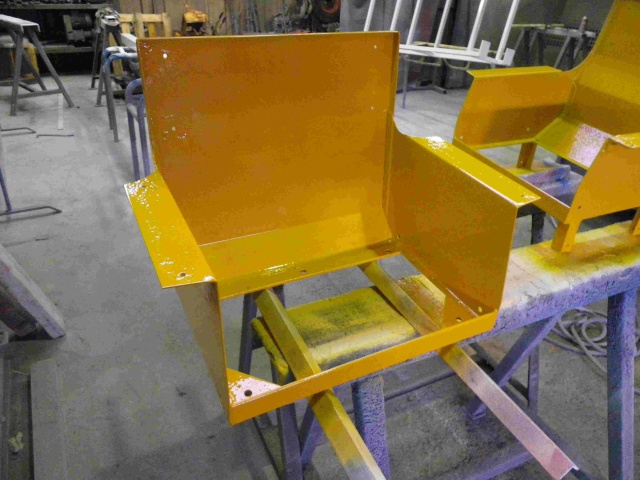

j'en ai profité pour faire une propreté au siege !
Itma - itma combi230 ou A35 - Page 3 Imgp0655

Itma - itma combi230 ou A35 - Page 3 Empty
MessageSujet: Re: itma combi230 ou A35   Itma - itma combi230 ou A35 - Page 3 EmptyMer 16 Fév 2011, 17:02
Salut Marc
C'est sur que de loin comme ça, ça parait facile.
A bientôt pour le démarrage

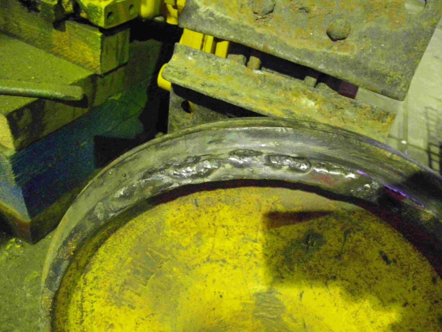

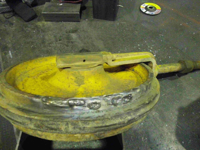

j'ai fait plusieurs essais de soudage sur ma roue tendeuse en fonte cassée. voici ou on en était au départ :
Itma - itma combi230 ou A35 - Page 3 Imgp0510
la cassure est assez grande, 20cm de long, et il faut recharger environ 15mm x 12mm!
malgré plusieurs types de baguettes de soudage, acier doux, inox, trois types de baguettes fonte, baguette de rechargement dur, essai au mig acier, tig+inox(...), rien a faire, la soudure ne prend pas ou ne tient pas (un petit coup de marteau et c'est parti). scratch
la seule soudure qui tient a certains endroits, c'est la soudure fonte grise. mais a certains endroit, la fonte de la roue est creusée par l'arc, et la soudure fuit le metal ! affraid
j'ai attendu des baguettes particulieres venues du sud, il y en a très peu, alors il faut être sûr de son coup ! matraque1
je prechauffe au chalumeau, temperature : il faut monter un peu plus en temperature que voulu, et laisser redescendre la temperature jusqu'a ce qu'on puisse poser la main très brièvement sans se bruler.
je fait mon essai, baguette de 4mm, 120A : ça prend mais un peu trop d'intensité. je réduit l'intensité a 110A, ça crache moins, et ça creuse moins, du coup je fait des lignes que je martelle pendant que c'est bien chaud (le cordon).
apres chaque petit cordon, je verifie ma temperature, faut que ça diffuse !
vu que je n'ai pas beaucoup de baguettes, je decide de faire une passe d'accroche sur toute la surface, et de charger en baguette fonte grise.
baguettes de 2.5mm a 70A, limite a accrocher a l'amorçage, ça monte au fur et a mesure.
Itma - itma combi230 ou A35 - Page 3 Imgp0656
ne vous y trompez pas ! les cordons ne font pas la longueur totale ! je n'ai fait que des cordons de 4/5cm que je martelais au fur et a mesure !
presque arrivé au niveau grossier de hauteur et largeur, en martelant les soudures, un bout se met a changer de son ! Suspect le bout du cordon s'est fissuré et ne colle plus a la fonte de la roue ! affraid
il n'y a plus qu'a chanfreiner a coeur mon joli cordon, et ressouder gentillement avec la baguette "magique". je laisser reffroidir un peu et ... ça tient ! cheers
une fois arrivé grossierement a niveau, je meule un peu pour voir les creux a recharger, et hop un coup de soudure !
Itma - itma combi230 ou A35 - Page 3 Imgp0657
bien sûr on recommence plusieurs fois !
Itma - itma combi230 ou A35 - Page 3 Imgp0710
l'opération de rechargement pure a pris environ 3.5h /4h . mais ça a l'air de tenir, le cordon sonne comme le reste de la roue ! cheers cheers
MessageSujet: Re: itma combi230 ou A35   Itma - itma combi230 ou A35 - Page 3 EmptyMer 23 Fév 2011, 18:43
salut a tous ! sauf le vilain ci dessus a qui je fais la gueule deux secondes !

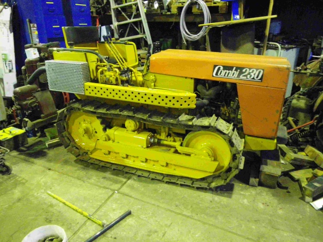

bon, voila, les deux secondes sont passées ! Laughing la derniere chenille est en place !
Itma - itma combi230 ou A35 - Page 3 Imgp0712
maintenant, je peux le retirer de ses câles !
Itma - itma combi230 ou A35 - Page 3 Imgp0713
et puis tension des chenilles !
Itma - itma combi230 ou A35 - Page 3 Imgp0714

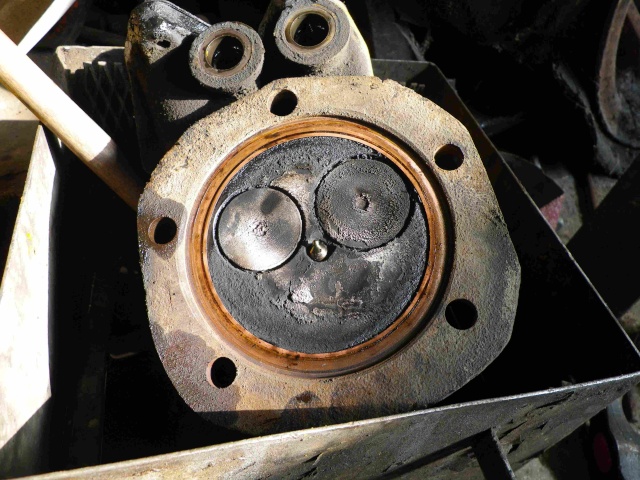

MessageSujet: Re: itma combi230 ou A35   Itma - itma combi230 ou A35 - Page 3 EmptyLun 07 Mar 2011, 18:54

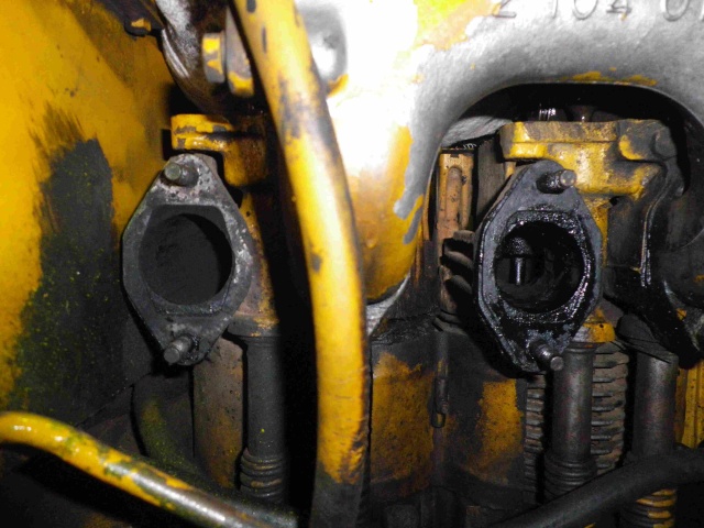

salut a tous !
bon, je vous donne quelques nouvelles du tracteur .
1- depose du capot pour être tranquille : usure, vous avez dit usure des axes?
depose des collecteurs: 2minutes de fonctionnement et l'huile est déja revenue d'un côté !
Itma - itma combi230 ou A35 - Page 3 Imgp0711
après ouverture, culasses déposées, j'ai pu constater du jeu piston/cylindre. Rolling Eyes alors depose des cylindres, et là : affraid
les cylindres sont ovalisés ! pas étonnant que l'huile passait a l'echappement. Crying or Very sad
tant que j'y suis, demontage plus complet, on tombe les bielles/pistons et le carter inferieur : le moteur a déja été ouvert et il y a eu de la casse !
Itma - itma combi230 ou A35 - Page 3 Dsc03313
j'ai vérifié partout, rien ne manque ! scratch et le carter inferieur a reçu un second fond soudé (le premier a dû crever).
on voit bien le manque d'étancheité des segments :
Itma - itma combi230 ou A35 - Page 3 Dsc03314
le reste ça va, ouf ! Rolling Eyes mais faudra prevoir le changement des axes de piston, changement de la bague bielle/piston, et les coussinets de bielles par precaution, car l'usure commence a se faire sentir.
reste plus qu'a connaitre le montant du devis du rectifieur ! matraque1
