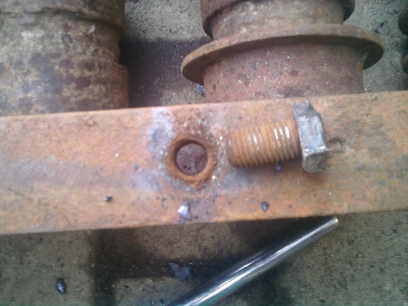

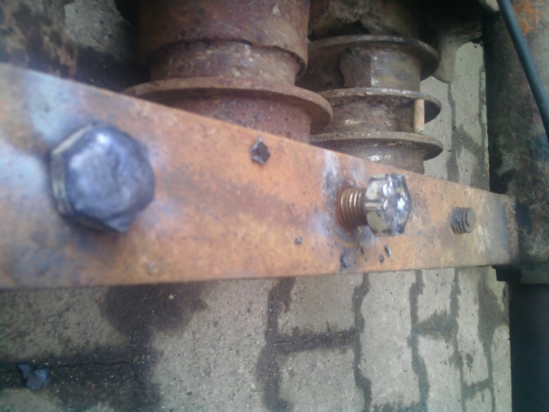

concernant le remplacment des boulons cassés dans les pièces, je suis pas trop partisan du re-perçage taraudage bien que ça soit parfois inévitable... j'ai mis en pratique ce week end la solution de la soudure d'un l'écrou sur les filets restants qui dépassaient et je suis pas mécontent du résultat, avec la chauffe ça aide déjà pas mal puis dégripoil pour finir :
Itma - itma combi230 ou A35 - Page 2 P29-0110
Itma - itma combi230 ou A35 - Page 2 P29-0111
Itma - itma combi230 ou A35 - Page 2 P29-0112

salut a tous ! salut aztek, je suis un fervent partisan de l'ecrou ou du plat soudé ! parce que comme tu le dit, çà fait travailler la tige dans le logement et ça casse les liaisons de rouille. mais là ils étaient cassé un filet en dessous de l'affleurement. par contre j'en ai eu deux a la soudure sur une autre piece, comme ça depassait ! cheers

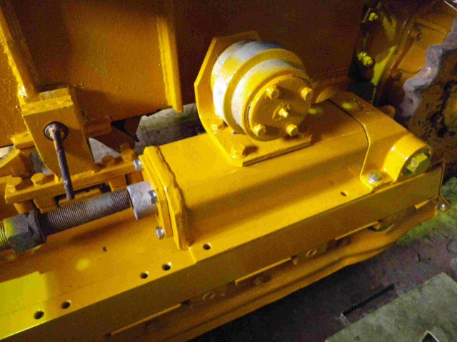

bon, de l'autre côté, je teste le montage d'un tendeur de chenille.
toujour en attendant de pirater de bons ressorts sur une épave, j'ai recoupé proprement les bouts cassés, et je sacrifie une spire que je colle l'une contre l'autre. nettoyage, un coup de bombe galva histoire que la rouille revienne pas tout pourrir.
montage sous la presse:
Itma - itma combi230 ou A35 - Page 2 Imgp0619
on comprime et il n'y a plus qu'a remettre quatres boulons neufs de HM10x30 :
Itma - itma combi230 ou A35 - Page 2 Imgp0620
il n'y a plus qu'a remonter :
Itma - itma combi230 ou A35 - Page 2 Imgp0621

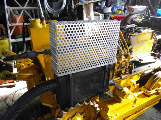

Salut à tous, je vois aussi que ton chenillard est équipé de la vanne EGR, recyclage des gaz d'échappement à l'admission Itma - itma combi230 ou A35 - Page 2 287628 et d'injecteurs "sport" jocolor
aztek29
aztek29
Localisation : brest
Date d'inscription : 24/11/2009
Itma - itma combi230 ou A35 - Page 2 Empty
MessageSujet: Re: itma combi230 ou A35   Itma - itma combi230 ou A35 - Page 2 EmptyMar 01 Fév 2011, 22:49
oui, bien vu ! lol!
fo bien qu'il respire à plein poumons le pov vieux !! lol!
à ce sujet, il est utile de préciser que ce n'est pas sans danger, pke sans le filtre à air, y'a accès direct à la pipe d'admission et quand ça aspire, ça aspire méchamment !!! Crying or Very sad
à + Yo

salut a tous, vu que j'en ai pour un bon moment d'attente au telephone, j'en profite pour vous passer les dernieres photos de ce midi .
au programme le reglage des freins !
bon, déja, re-soudage de la chape cassé d'un côté ! je nettoye là ou je vais souder, je cale, et soudage exter puis interieur aussi ! c'est que ça force ces petites bêtes là ! Laughing
Itma - itma combi230 ou A35 - Page 2 Imgp0622
Itma - itma combi230 ou A35 - Page 2 Imgp0623
Itma - itma combi230 ou A35 - Page 2 Imgp0624
heureusement, de ce côté je n'ai pas remonté le ressort ! j'ai encore accès par le dessous côté exterieur, sinon galère par l'interieur !
Itma - itma combi230 ou A35 - Page 2 Imgp0625
Itma - itma combi230 ou A35 - Page 2 Imgp0626
bon, le reglage consiste a regler d'abord le tendeur que l'on voit sur la photo, pour que la pedale soit a bonne course : une fois le "marche pied refixé, la pedale doit venir en butée sur la tôle, avec un leger jeu de 5mm environ et ensuite devenir dure.
Itma - itma combi230 ou A35 - Page 2 Imgp0627
ensuite, il faut regler l'ecrou et contre-ecrou qui se trouve devant le poussoir du levier d'embrayage, un peu plus a gauche sur la photo. levier d'embrayage doit pouvoir être actionné sur toute sa course quasiment, juste a la fin sur les dernier 10mm venir actionner le frein et s'arrêter 5 a 10mm avant de buter sur le carter en haut.
Itma - itma combi230 ou A35 - Page 2 Imgp0629
le chenillard doit pouvoir ainsi bien debrayer avant d'être freiné, gage de non usure prematurée des embrayage et des sangles de frein !
l'avantage que j'ai actuellement, c'est que je peux le verifier en montant sur les barbotins : lorsque j'actionne gentillement le levier, a un moment je sent le barbotin tourner et ensuite se bloquer.
et puis vite fait, pour faire avancer le schmilblick, j'ai fixé la boite de tension et remis la roue tendeuse.
Itma - itma combi230 ou A35 - Page 2 Imgp0628

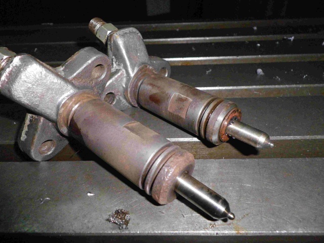

ensuite demontage des injecteurs, c'est pas venu tout seul !
Itma - itma combi230 ou A35 - Page 2 Imgp0634
c'est pas beau, et il y a des depots de calamine sur le nez de l'injecteur ! pas bon signe.
ce midi, j'ai nettoyé un peu histoire d'y voir plus clair :
Itma - itma combi230 ou A35 - Page 2 Imgp0635
je passe au tarage, et verdict, ça pulverise mal ! donc demain je les porte au dieseliste voir ce qu'il me dit?
n'oubliez pas de boucher les puits d'injecteurs afin qu'il n'y aie pas de saletés qui tombent dans vos cylindres ! ici avec un papier type essuie tout blanc.

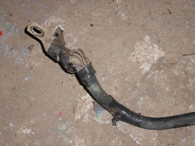

au passage ce midi, j'ai démonté les cables de la batterie, raides comme la justice, et dans un état pas possible :
Itma - itma combi230 ou A35 - Page 2 Imgp0636
je crois que j'aurais quelques fils a changer dans le faisceau aussi !

donc ce midi, j'ai fait la protection alu perforée du pot d'echappement.
la boite:
Itma - itma combi230 ou A35 - Page 2 Imgp0638
une fois les decoupes faites :
Itma - itma combi230 ou A35 - Page 2 Imgp0639
Itma - itma combi230 ou A35 - Page 2 Imgp0640
quand on revoit l'ancienne : affraid
Itma - itma combi230 ou A35 - Page 2 Imgp0641
