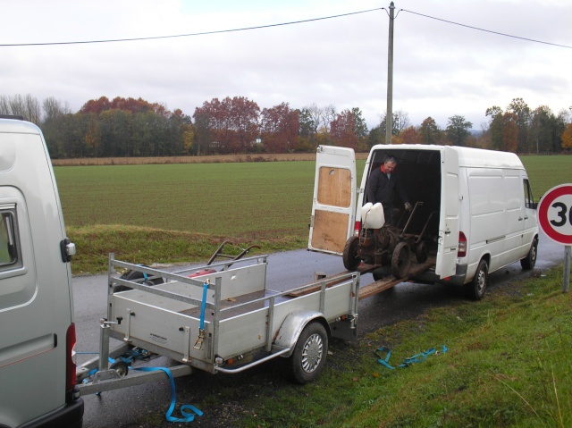

bref nous voici un dimanche matin avec le compère Nico à la rencontre d'un dénommé "Staubomania"(et Madame) passeur de matériel de son état (pour l'occasion) histoire de faire un échange de matériel sur bord de route !!!
pas gloppe pas gloppe 4 : du nouveau dans la suite !!! Pb070118
pas gloppe pas gloppe 4 : du nouveau dans la suite !!! Pb070119
pas gloppe pas gloppe 4 : du nouveau dans la suite !!! Pb070120
merci encore Jean-Michel pour la transaction !!!

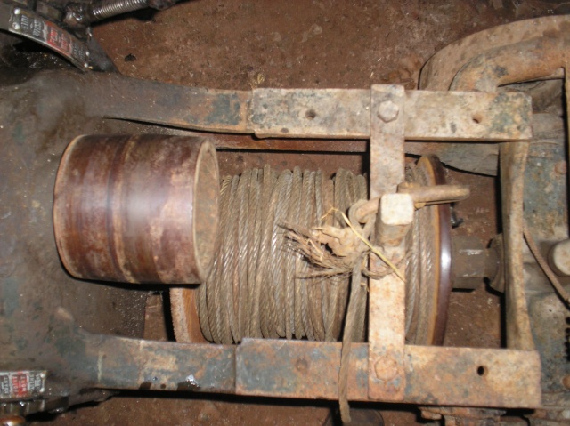

donc de retour à la maison , le petit nouveau fait connaissance avec ses collègues tout aussi mal en point que lui ...
pas gloppe pas gloppe 4 : du nouveau dans la suite !!! Pb070121

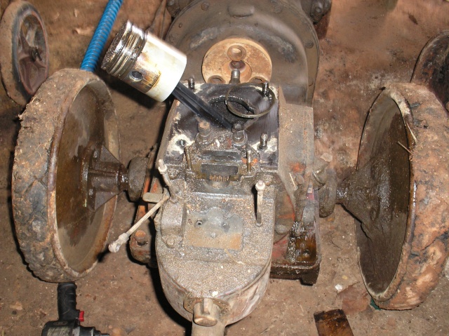

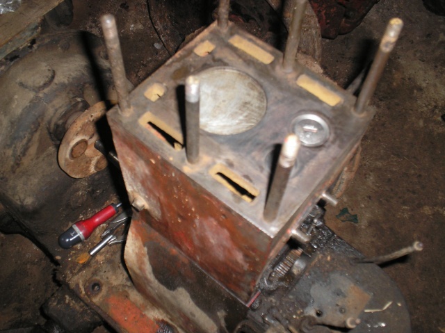

comme celui-ci est équipé d'un "Atlantique" mais avec une culasse gelée et de quelques pièces vitales absentes , on s'empresse vite de mettre tout ce petit monde "à poil" histoire de transplanter les pièces de l'un sur l'autre...
pas gloppe pas gloppe 4 : du nouveau dans la suite !!! Pb070122
eh ben , pas de bol encore !! les pièces ne correspondent pas !!! sur le vert la culasse est plus petite en épaisseur , le cylindre moins haut !! normal le vert fait 77x75 et le rouge 77x110 , forcement ça ne peut pas le faire !!! même les radiateurs ne sont pas pareils !!!
pas gloppe pas gloppe 4 : du nouveau dans la suite !!! Pb070123
donc une remise en état s'impose ...
pas gloppe pas gloppe 4 : du nouveau dans la suite !!! Pb070124
... changement des segments (avec 6mm de jeu à la coupe c'est plus que nécessaire) ainsi que la reprise des soupapes...

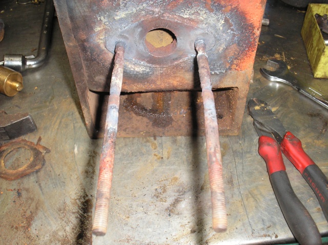

... changement des goujons de fixation du radiateur...
pas gloppe pas gloppe 4 : du nouveau dans la suite !!! Pb080114

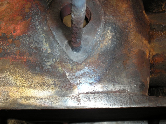

... et réparation des dégats du gel...
pas gloppe pas gloppe 4 : du nouveau dans la suite !!! Pb080115
... la technique de Djodjo à la brasure d'argent semble être efficace...
pas gloppe pas gloppe 4 : du nouveau dans la suite !!! Pb080116

Les goujons font peur à voir !!!

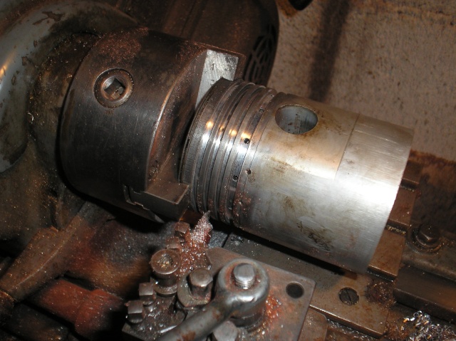

ben aujourd'hui rien de bien folichon !! il faisait froid et humide à l'atelier donc pas de gros boulot ...
juste une mise à la bonne côte des gorges de segments pour pouvoir monter ces derniers neufs... achetés par téléphone mardi après-midi chez Rectif 2000 à la Garenne-Colombes (Paris) arrivés chez moi mercredi avant midi et pour un prix raisonnable en plus !! sacrément efficaces ces gens là et très gentils !!!
bref , les gorges du racleur et du feu n'étaient pas assez profondes , donc reprise de tout ça , le piston n'a pas été sympa a enlever par contre : l'axe est serré sur la bielle et la vis de maintient à une tête carré , pas facile a dévisser quand on a pas la clef ...

ça avance dur dans la correze . tu as employé de la brasure a l'argent sur toute les soudures ?

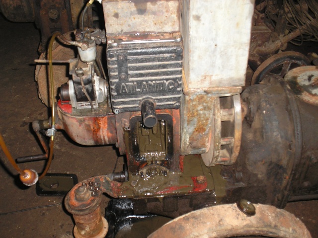

voila la suite des (més)aventures de "pifou" en Corrèze !!
remontage de la culasse précédemment réparée sur le moteur , puis "tentative" de décrassage du chassis ...
pas gloppe pas gloppe 4 : du nouveau dans la suite !!! Pb170010
tentative je dit bien , car le cambouis et tellement épais et sec que seul le grattoir peut en venir à bout , donc pour le moment je me cantonne à l'emplacement du moteur...
pas gloppe pas gloppe 4 : du nouveau dans la suite !!! Pb170011
remontage de la volute et du volant ...
pas gloppe pas gloppe 4 : du nouveau dans la suite !!! Pb170012
détail des plots d'entrainement et des magnifiques goupilles de menuisier !!! ...
pas gloppe pas gloppe 4 : du nouveau dans la suite !!! Pb170013
puis remontage progressif des périphériques : radiateur (avec sa "planchette" -clin-d'oeil pour djodjo !!) calage de la magnéto , carbu ect....
pas gloppe pas gloppe 4 : du nouveau dans la suite !!! Pb200010
et hop mise en route , tout ce passe bien et pif d'un seul coup l'eau commence à couler de la réparation de la culasse , je me dit : c'est pas trop grave , je le laisse tourner encore un peu !!! lorsque je l'arrête enfin pour vidanger l'huile , voila ce que je trouve dans le bas moteur...
pas gloppe pas gloppe 4 : du nouveau dans la suite !!! Pb200011
sur les atlantic l'entrainement de la magnéto n'est pas très étanche , ainsi que son support est percé de plusieurs taraudages: l'eau est rentré dans le bloc et en dix minutes une belle mayo prête a déguster affraid affraid affraid
pas gloppe pas gloppe 4 : du nouveau dans la suite !!! Pb200012
donc nettoyage en faisant tourner avec du gazoil pour rincer et nettoyer tout ça et cela plusieurs fois jusqu'à que ça sorte propre , puis remontage du réservoir histoire d'être autonome...
pas gloppe pas gloppe 4 : du nouveau dans la suite !!! Pb230010
après réglage de la tringle de régulation , tout a l'air de bien se passer , je le fais tourner plusieurs heures par jour pour "qu'il s'habitue" !! ce soir mise en place du cable sur le tambour...
pas gloppe pas gloppe 4 : du nouveau dans la suite !!! Pb230011
prochaine étape : vidange de la boite de vitesse et réglage des embrayages...
