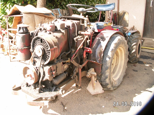

| Bonsoir à tous. Un nouveau vient d'arriver à la clinique..... d'abord un bon décrassage, et un bilan médical. Il tourne, fume plus que moi, et a beaucoup servi.... Une nouvelle aventure commence, que va nous réserver ce périple..???? D'origine de l'Aude, puis sa vie active à Laurens (34) , le voilà dans le Tarn.     A suivre........Michel.

| Bonsoir à tou(te)s, bonsoir Michel, Belle bête... avec les petits "socs" devant les roues ...ça devrait améliorer l'avancement , la voie est tracée Ya du boulot , bon courage, Amicalement Claude. | |

| salut simpas ce petit 4 RM , il a une bonne tete je sent que tu vas bien t amuser .... bon courage a+ jg | |

| Salut les potos ! Salut Moustache ! bah là, t'as choisi du lourd ! Il est impressionnant ce bidule ! Quelle est donc sa cylindrée ? Ciao ! Nono | |

| bonjour a tous, bonjour michel super machine pour les petits socs, je pense que ça devait servir pour le travail dans les vignes, pour retirer la terre en passant près des ceps t'as plus qu'a planter de la vigne au 16 à Caussade en tout cas bonne restau A+ a tous---philippe le berrichon | |

| bonjour moustache bien belle machine !!! mais les petits socles devant les roues ont ils une utilitee pour le travail de la terre ou alors servent ils de bequille pour travailler avec un quelconque outil sur le trois points ? cette option m intrigue vraiment lol !!! bonne renovation !! et encore  pour cette trouvaille !! | |

| allo tout le monde pour les petits socs a l'avant ,,, c'est peut être juste un par-chocs,,, c'est juste l'avis d'un péquenot,, a+ bonne journée | |

| Bonjour, Mais, ce n'est pas un staub bon, j'ai eu ce modèle aussi, tu peux demander des renseignement à nrjk; lilian est le bos de energic....Tu vas être impressionné, ça tire fort et ça passe partout, mais en étant assis sur les roues avant on se fait peur........Evite de retourner le sulky, il est très lourd Pour les petits butoirs devant les roues avant : ils sont montés sur les vignerons pour rouler à plat (chasser les mottes et les cailloux) afin de ne pas se coller contre le rang. On trouve souvent avec des protections en tiges métalliques au niveau des ailes qui repoussent les branches de la vigne. Bon, maintenant, restauration complète, moustache, on attend les photos A+ serge _________________ staubophile

| Bonjour à tous . MERCI pour vos messages, je me sens moins seul......... Après un bon coup de Sarkosette à l'eau froide (dommage) , j'y vois plus clair et ça m'évite de m'en mettre jusqu'aux oreilles. Démontage des carters de ventilation et là HORREUR  vu la couche de M...E. Et j'ai enlevé le plus gros à la spatule.  Je reste calme, chaque jour aura sa peine. A tout à l'heure..... bon appétit...... Michel. | |

| Bonsoir à tous. Le démontage à commencer après un bon nettoyage.... Premier bilan......... Y A PAS de COMPRESSION...... je passe les compressions à la main sans forcer.... une sortie d'échappement est pleine de calamine Le réservoir de l'hydraulique est vide, la Cde est cassée, doit y avoir des fuites.... Pour cet hiver.......Rodage des soupapes, segments neufs, tarage des injecteurs..... et toujours le décrassage. A+.Michel. | |

| salut à tous Tu as raison Michel,c'est bien un dva1300 sur le 4rm28, je pense que tu as regardé que ta petite manette de décompresseur entre les 2 cylindres n'est pas en position décompressée!!! as tu appelé la personne pour tes renseignements? a+ lilian
