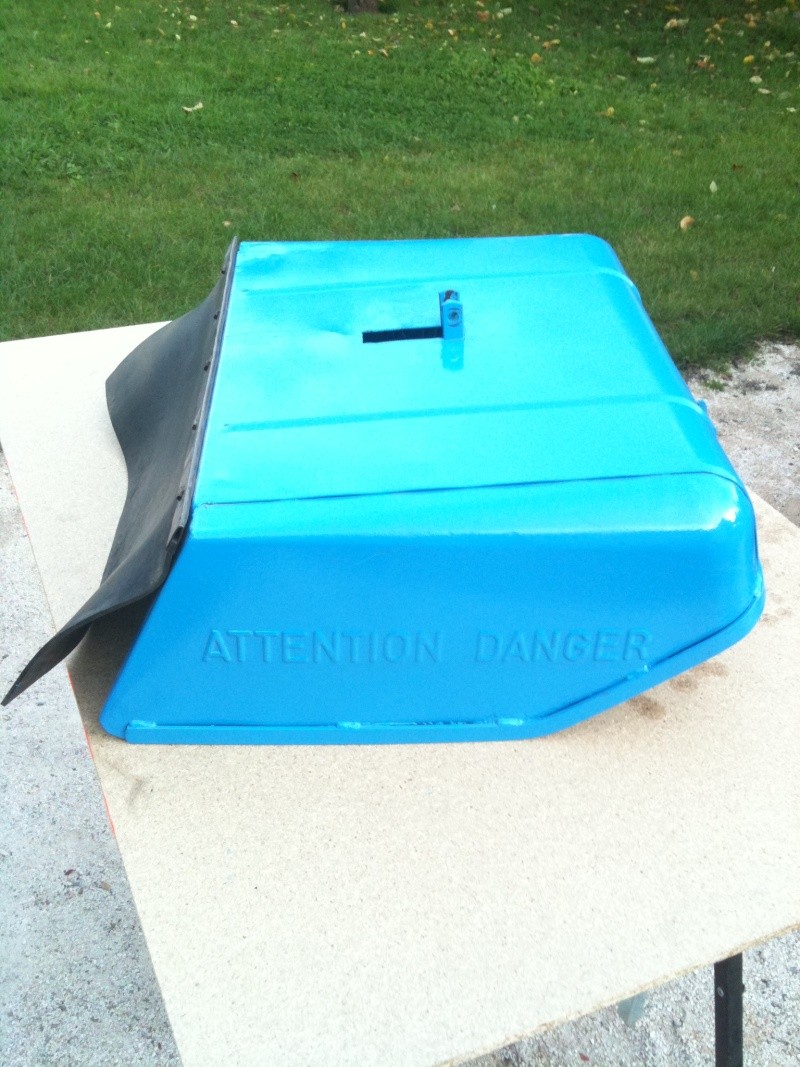

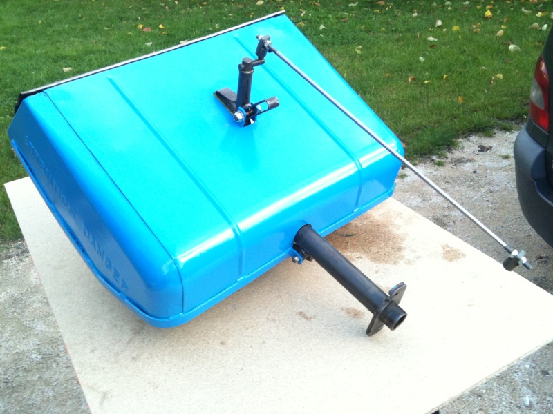

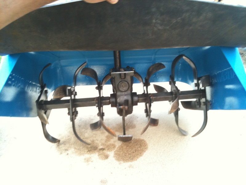

Ça y est, le roto est remonté !!
Reste plus cas !!
7000 - Démontage roto Staub 7000 - Page 2 Img_0826
7000 - Démontage roto Staub 7000 - Page 2 Img_0827
7000 - Démontage roto Staub 7000 - Page 2 Img_0910
7000 - Démontage roto Staub 7000 - Page 2 Img_0911
Voili voila, c'était juste pour clôturer le sujet.
Merci à vous
Nico

jolie peinture sur le capot 7000 - Démontage roto Staub 7000 - Page 2 287628
tu n'as pas peint tes parties fixes de roto? tu n'a pas peur que ca rouille?

Pour répondre à Lamenuis,concernant les parties fixes, j'ai juste mis un coup d'antirouille Rustol.
Quand penses tu ? Car l'effet peinture sur ces parties aura fait bizarre à mon gout !!

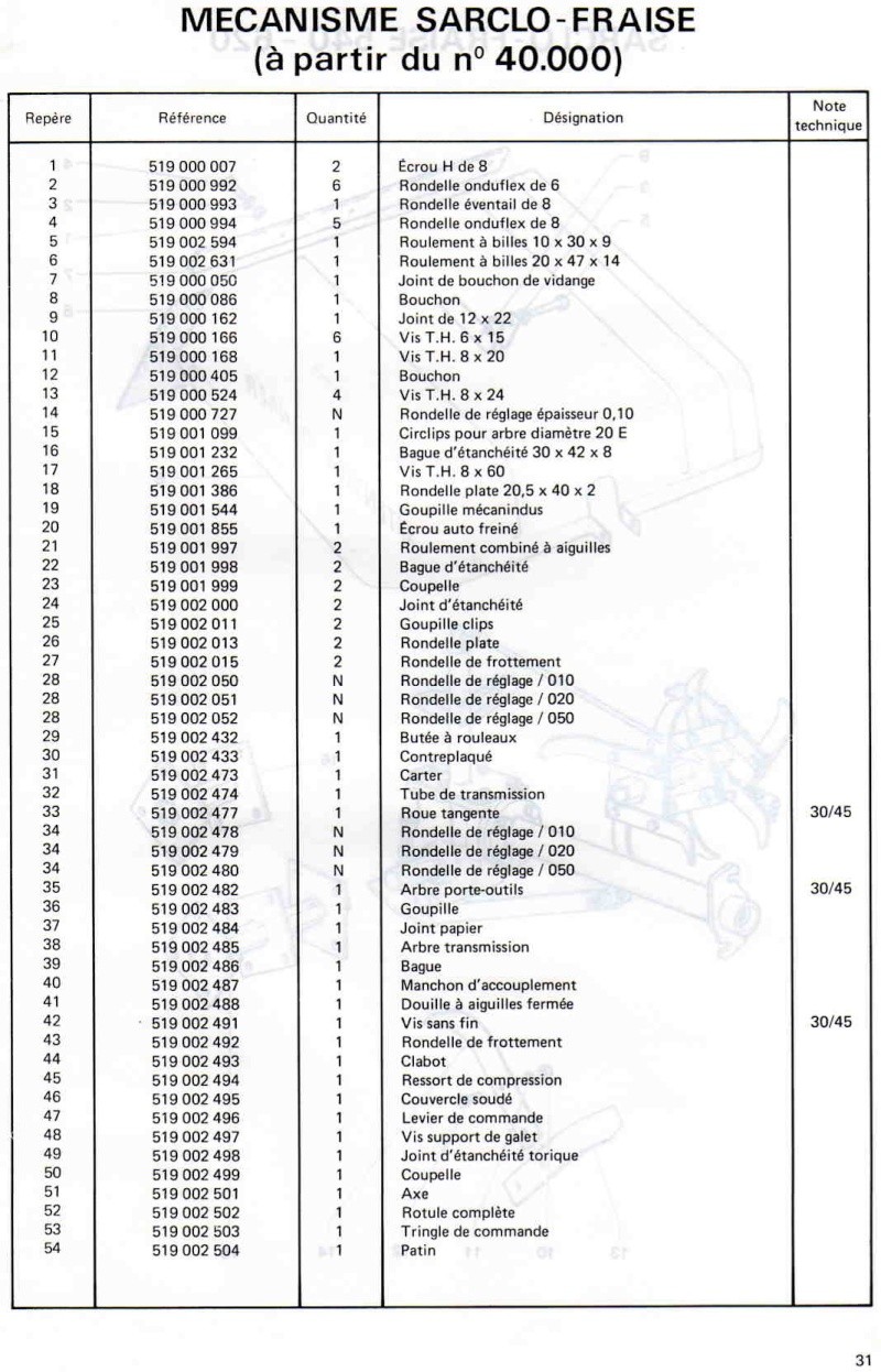

Pour répondre à poussière 6000,
Voici les éclatés :
7000 - Démontage roto Staub 7000 - Page 2 Img35010
7000 - Démontage roto Staub 7000 - Page 2 Img35110
Pour mon problème de fuite sortie d'arbre de roue, mon revendeur Staub m'a conseillé de changer les repères 22, 23 et 24, il m'a dit que c'était ces 3 pièces qui faisaient l'étanchéité.
Nico

il me semble que la partie de l'arbre qui dépasse de la caisse était peinte a l'origine mais il a une belle gueule comme ca.
le rustol est efficace donc pas de pb pour moi: amuse toi bien avec ton joujou refait a neuf.

Merci Nikooo pour ta réactivité, le Pb c'est que mon 6000 c'est le N°25885: je reconnais bien les Rep.23;24 et 26 mais le n°22 est bien plus étroit (environ 4 à 5mm).

Pour répondre à Poussière 6000, ne te fie pas à l'éclaté concernant le repère 22 car en réalité comme tu dis il fais 4-5mm. Sur l'éclaté, le joint spi parait beaucoup plus épais, mais ce n'est pas le cas.
Si tu as d'autre interrogation, n'hésites pas
Nico

Merci pour l'aide: du fait que je ne voulais pas trop détruire les joints afin de les identifier, j'ai peiné à les extraire. C'est chose faite, il y bien une bague teflon 30x36x6 enchassée dans un boitier métallique diam.ext38, une rondelle 30x38x1,2 et enfin un joint d'arbre 30x38x5. Un collègue me refait les 2 bagues et j'ai Cdé chez un grossiste industriel les joints.
