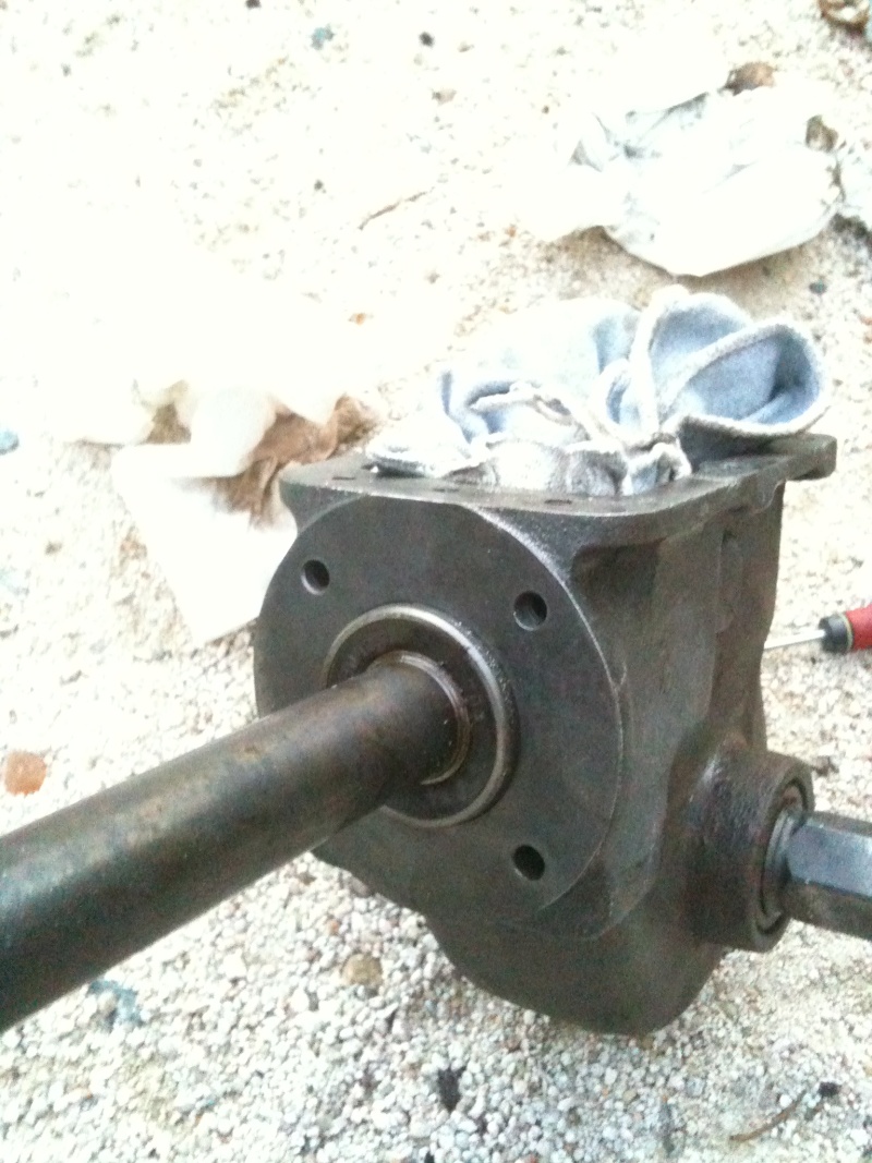

Après la resto du motoculteur, je me suis attaqué aux outils et là je bloque concernant le démontage du roto sur un staub 7000 afin de changer les joints sortie d'arbre.
https://i.servimg.com/u/f20/15/60/78/47/img_0312.jpg
Je n'arrive pas a démonter les fraises de l'arbre porte outil, je pense que c'est bien grippé ! Comment feriez vous ? Car j'ai peur de trop forcer et casser quelque chose.

Salut ,
Merci pour ta réponse. Voici la photo du démontage (jusqu'a là pas de PB)
https://i.servimg.com/u/f20/15/60/78/47/img_0313.jpg
mais mon problème est au niveau de la sortie du moyen porte outil (6 pans) de l'arbre porte outil.
J'ai essayé à plusieurs reprise mais rien !
Je vais donc jouer du dégrippant et attendre car à force de taper j'ai peur de casser qq chose.
Si vous avez d'autre solution, n'hésitez pas

Ça yé, j'ai réussi à retirer les supports couteaux des arbres porte outil.
La technique, j'ai démonté les couteaux, mis le support couteaux dans l'étau bloqué et avec une barre de fer dans le trou hexagonal du porte outil, j'ai tapé gentiment sur l'arbre porte outil et par magie, les fraises sont sortie. J'ai quand même utilisé pas mal de dégrippant !

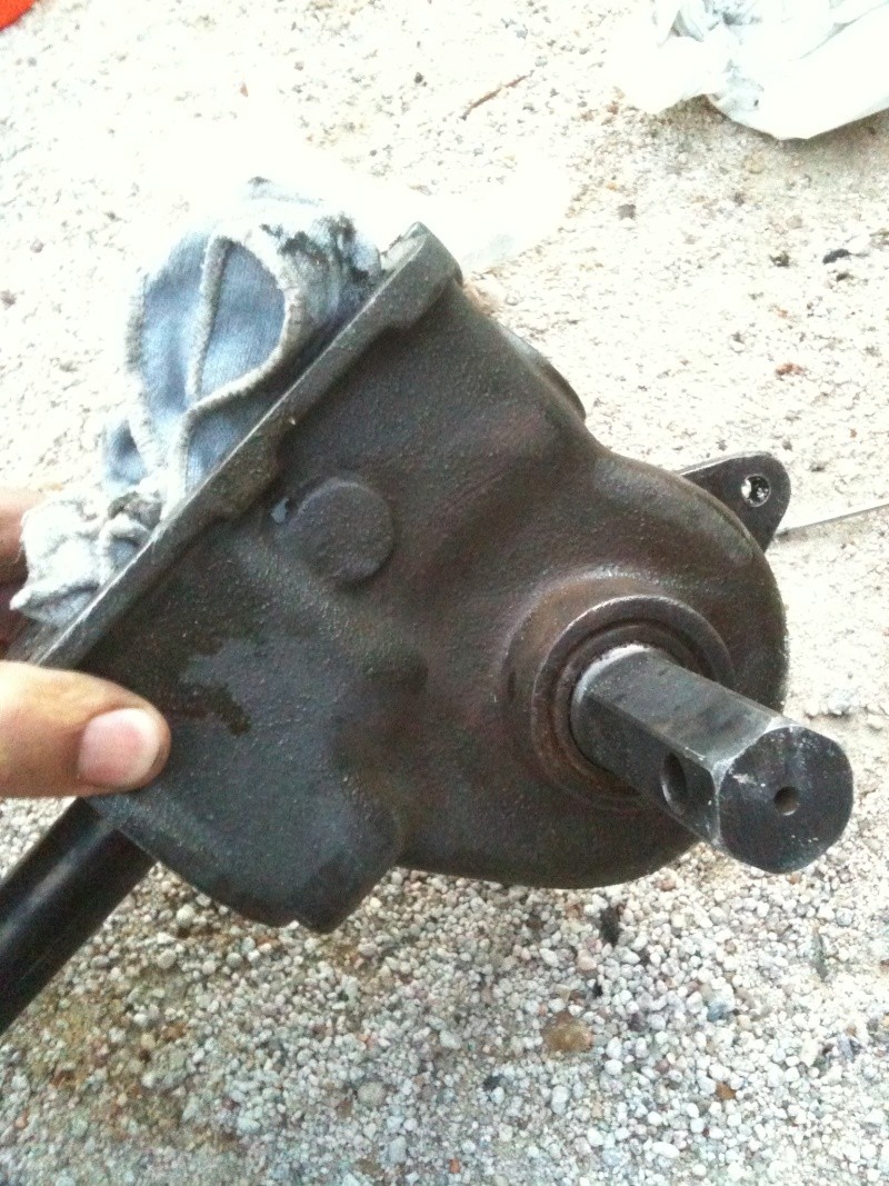

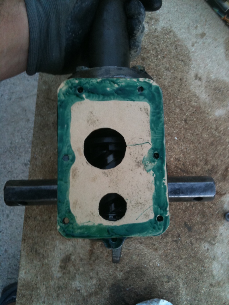

Maintenant j'ai deux autre questions :
Comment retirer les joints d'étanchéité des arbre de roues ? par extérieur pour par l'intérieur ?
Et comment changer le joint au niveau de l'arbre de transmission ? d'après la vue éclaté en premier plan il y a un roulement et derrière se trouve le joint d'étanchéité.

bonsoir nikoo,
pour moi, tu y verra plus clair quand tu aura démonté tes engrenages: normalement, tu doit pouvoir sortir ton arbre principal vu que c'est ton tube de transmission qui le tient en place. ensuite cherche une clavette ou une goupille mecanindus quelque part vers le centre de ton arbre porte outils: en le sortant, fait attention a tes rondelles de calage, il faudra les remettre à l'identique.
quand tu en sera la, tu ne te demandera plus de quel coté on sort les roulements.

bonjour,
Perso, j'ai remplacé les joints de l'arbre des fraises par l'extérieur. Pour le faire, il faut prévoir le remplacement de la coupelle qui maintien le tout en place et qui est emmenchée dans le bâti (on la voit sur la photo). Il m' été impossible de la démonter sans la détruire.
Il y a 4 pièces à prévoir pour la réffection de chaque étanchéité latérale : 1 joint spi, une rondelle métallique, un deuxième joint et la coupelle. J'ai commandé tout ça dans un magasin de motoculture.

Merci à vous pour vos réponses,
J'ai vu pour démonter le joint de sortie d'arbre de transmission, c'est OK
Concernant les joints de sortie d'arbre de roue, ça a l'air d'être le même style que ceux du pont (staub 7000) que j'ai déjà remplacé.
Dans la semaine je vais aller voir mon fournisseur pour commander les pièces et je vous tiens au jus.

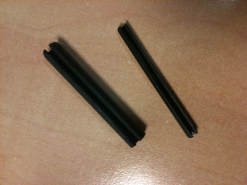

J'ai donc changé les joints sortie arbre de roue et transmission mais en retirant la goupille pour retirer la couronne en bronze, il s'avère que la goupille était cassé en une dizaine de morceaux Shocked bizarre bizarre !!
Après mesure de la goupille, le diamètre est de 9mm et la longueur environ 62mm.
Par quoi je peux la remplacer ? Est ce qu'un simple morceau de fer rond plein au diamètre conviendrait ?
Comment cette goupille tient elle ? Car elle n'a pas l'air conique d'après les différents morceaux mesuré. (c'est peut être juste emmanché de force ! )
Est ce que ça vous est déjà arrivé ?

bonsoir,
c'est surement une goupille mecanindus:
http://www.lesoutils.fr/goupilles-mecanindus-en-coffret-de-324-pieces.html
tu trouvera ca dans n'importe quelle gsb ou chez n'importe quel quincailler ou revendeur motoculture.

Merci pour ta réponse lamenuis, Par compte, les goupille mecanindus n'ont pas l'air pleine par rapport à la goupille que j'ai retiré, qui elle est pleine.
Est ce qu'elle aura la même fonction sans risque ?

bonsoir,
sur mon éclaté, j'ai juste goupille donc je pré-suppose mécanindus car elles ont l'avantage de tenir toute seules dans leur logement de par leur conception. sinon, c'est une goupille de sécurité qui casse en cas de blocage du roto et la, il n'y a que ton revendeur staub qui pourra te la fournir. tu peux d'ailleurs lui poser la question.

Je suis passé chez mon revendeur Staub afin d'avoir des renseignements sur cette goupille.
Lamenuis, tu avais raison, c'est bien une goupille mécanindus. Il y en a même 2 (elles vont l'une dans l'autre).

effectivement, j'ai déjà vu deux goupilles mécanindus l'une dans l'autre mais c'était pas sur un motoc. enfin, c'est vrai que ca force un peu a cet endroit. ce qui m'étonne, c'est qu'a cette époque, il n'ai pas fait une goupille spéciale: pour moi, il doit s'agir d'une solution de remplacement de la piéce à la sauce staub (pas chère et facile).

les goupilles mecanindus fonctionne très bien.

moi j ai commencer par mettre une taille moyenne , et comme elle a cassé trop facilement j ai re mie la même plus une petite a l intérieur de celle ci. maintenant plus de problème et je sais quelle cassera avant l arbre.

Bonjour à tous, bonjour Lamenuis,
En voyant ton message, je me suis dit qu'il fallait que je m'y remettre !!!
En ce moment je prends pas le temps.
Donc en rentrant du taf j'ai avancé.
J'ai donc changé les joints spy sortie arbre de roues et sortie arbre de transmission, après j'ai remis en place la couronne, j'ai eu du mal à remonter les goupilles mecaindus, c'est assez raid à remettre en place !! Une fois les goupilles en place, j'ai remonté la vis sans fin et ce qui va avec. Puis joint et j'ai tous refermé. Tout va bien avec le plein d'huile (tout fonctionne et pas de point dur). Il me reste plus cas remonter le carter (on verra ça demain !!!)
qq photos :
7000 - Démontage roto Staub 7000 Img_0819
7000 - Démontage roto Staub 7000 Img_0820
7000 - Démontage roto Staub 7000 Img_08227000 - Démontage roto Staub 7000 Img_0821
7000 - Démontage roto Staub 7000 Img_0823
7000 - Démontage roto Staub 7000 Img_0824
7000 - Démontage roto Staub 7000 Img_0825
Voila pour les photos !!!
Mais il manque des photos du démontage de la couronne du changement des joints et du remontage couronne vis, mais comme j'ai déjà lu dans différent post, il nous manque une assistante pour faire les photos quand nous avons les mains sales !!! 7000 - Démontage roto Staub 7000 612313
A+ et merci à vous
Nico
