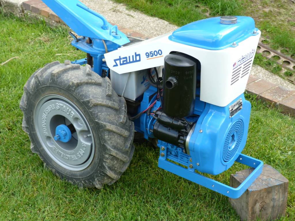

Bonsoir  Dédé  ...      t  as retrouvé     le son et l ' image lombardini tipo 520 pompe à injection staub pp2x 287628
 il  est bien beau  ton " proto  " PP2X  staub    unique  lombardini tipo 520 pompe à injection staub pp2x 612313    tu  le merites bien   vu le boulot      que tu y  as  fait !..
 il  est   hyper propre   on dirait  qu il n a pas labouré      et que tu ne l as pas sali   !

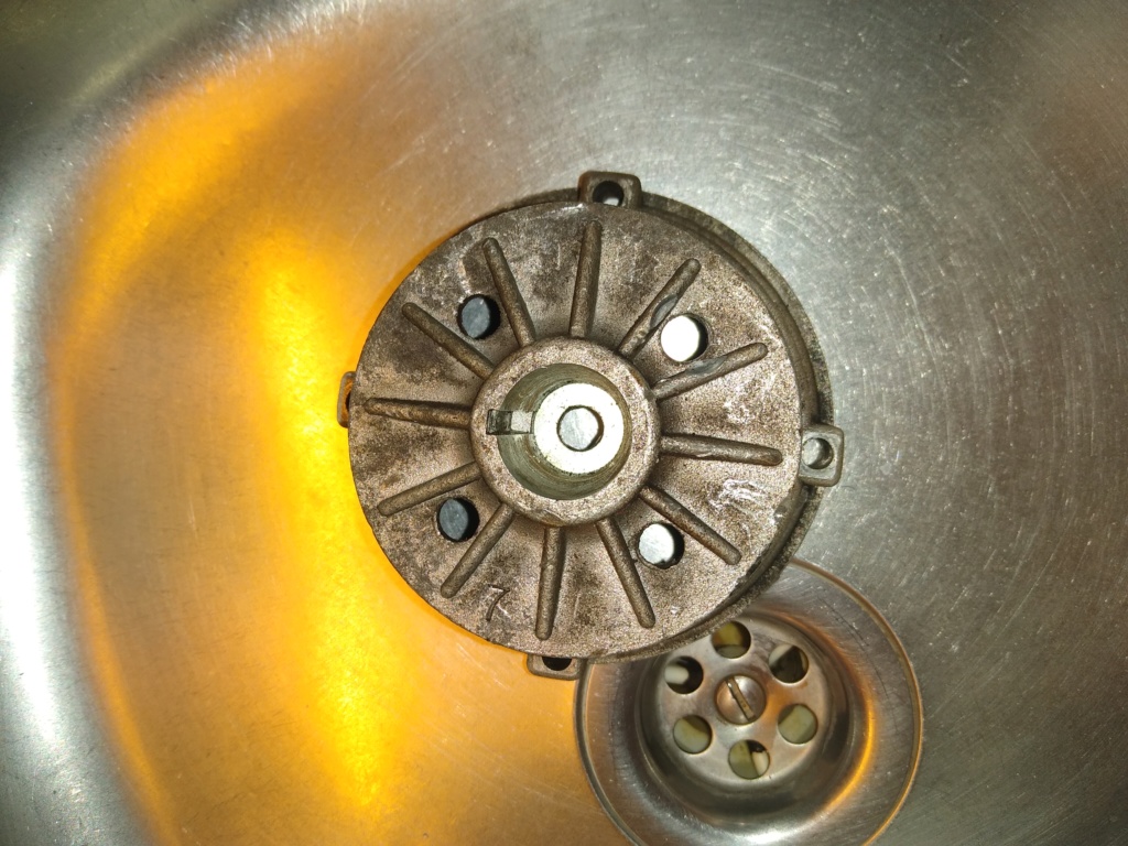

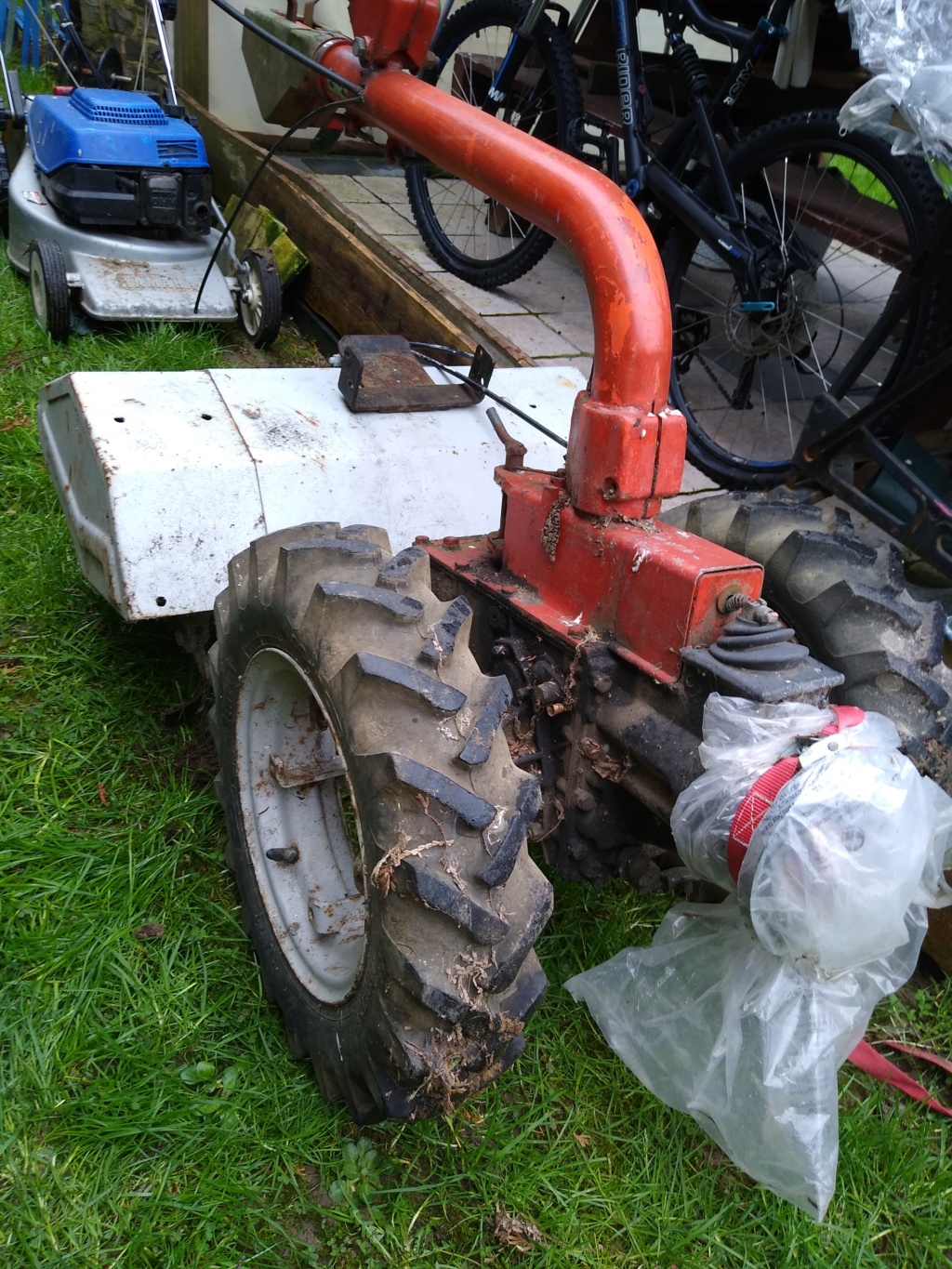

Salut les amis ,j'ai installer le moteur im359 ,ça tourne mais quand j'embraye le motoculteur avance toujours. Merci d'avance bien à vous lombardini tipo 520 pompe à injection staub pp2x Img_2015

Ton motoculteur est un u 100 motostandard regarde l embrayage conique qui doit être collé

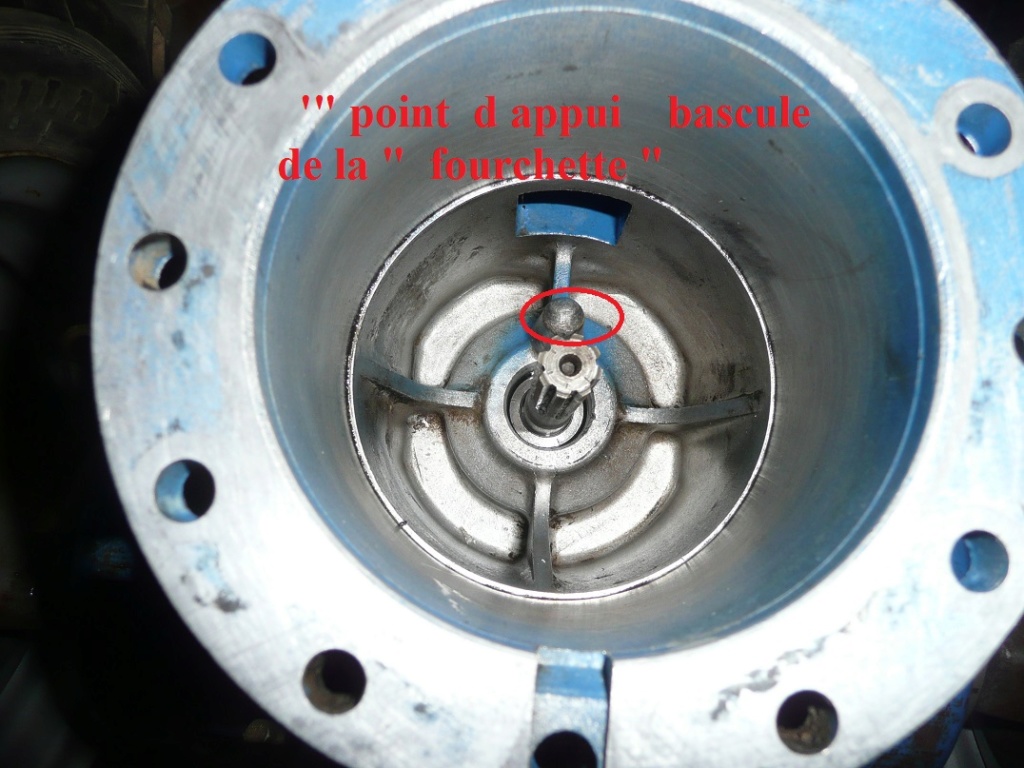

pour  debrayer     la""  fourchette ""       du  pont      ...  appuie  sur  la "" butée  ""  et décolle  l embrayage   (  cone  )  !  ...    s  il  resté  collé    le motoc  avance  tout seul !..
SURTOUT PAS GRAISSE .... affraid

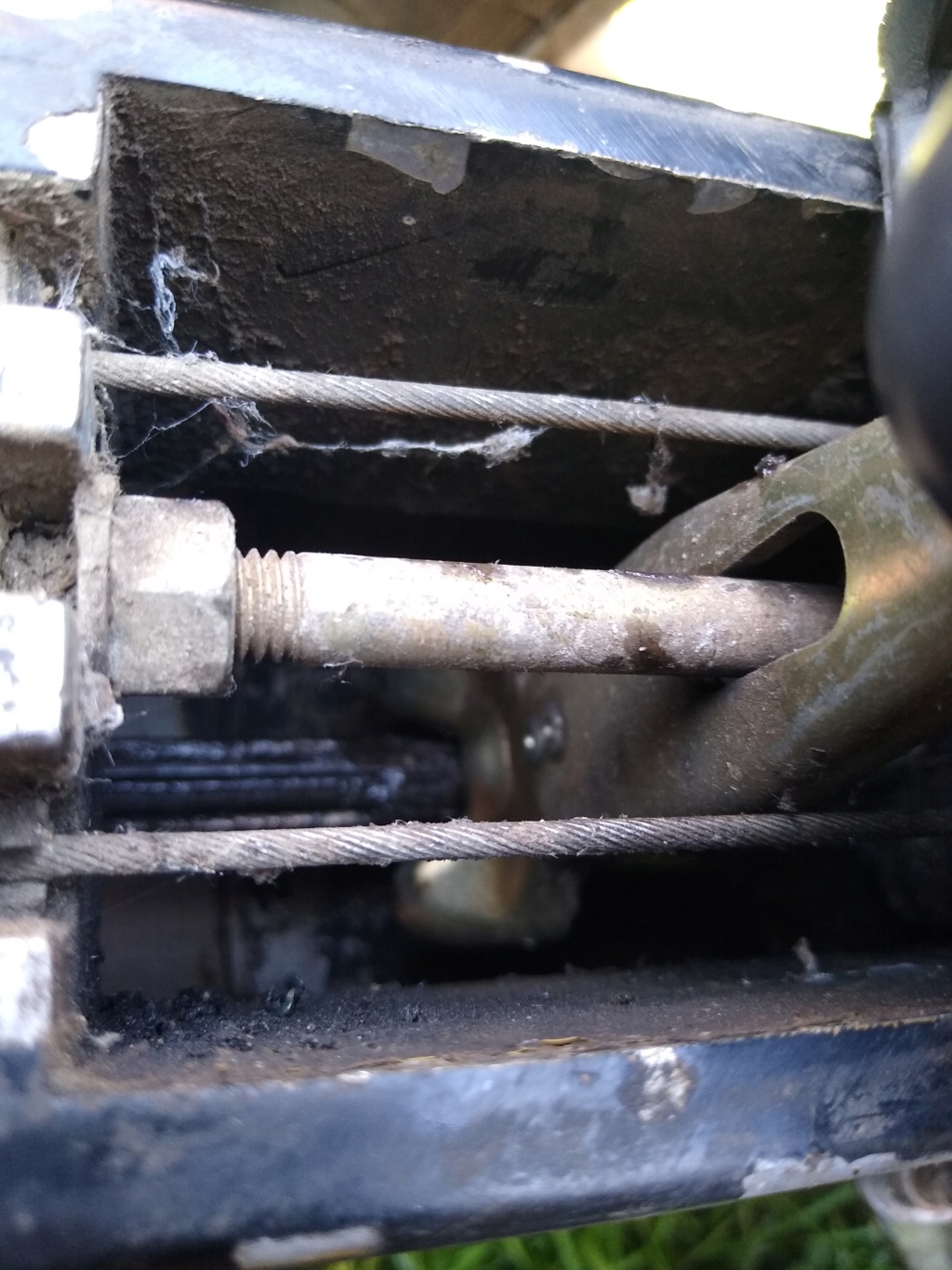

Hello les amis, voilà j'ai redémonté l'embrayage, nettoyer mais c'est toujours pareil mon motoculteur avance légèrement mais j'ai aucun bruit de boîte qui craque rien.je vais mettre des photos embrayage engager

a priori ta " fourchette " n est pas tordue ? elle doit se deposer pour la controler ! elle est en "" bascule " sur un " pivot "
selon les symptomes décrits il " colle " sans faire craquer les vitesses en conclusion je pense que tu n as pas assez tendu ton cable faisant basculer ta "" fourchette " pour faire décoller ton cone ..
bonne suite

  voici  deux  photos   de mes  "  archives  "" sur un staub  6600 !   d une fourchette  et du   point d appui  pour la bascule        meme  si   de marque differente  le principe reste le même
lombardini tipo 520 pompe à injection staub pp2x P1100214
lombardini tipo 520 pompe à injection staub pp2x P1100310
de mémoire  il  fallait   tendre   au maximum   le  cable   sans     " mou "  ni  garde  " l   pour  que la fourchette   décolle le cone  matraque1
je ne peux    rien répondre d autre  et j  arrête  de "" polluer " le post  initial  affraid
