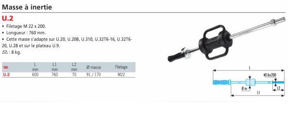

Donc il me faut une clé à choc pour la courroie et un arrache moyeu à inertie (quoi c'est çà ?? scratch )... J'ai l'impression qu'il faut un sacré matos pour avoir le plaisir de se noircir les mains !!

Un arrache moyeu à inertie est composé d'une barre ronde dans laquelle on fait un taraudage à un bout et on soude une butée à l'autre bout. Sur cette barre coulisse une masse. Dans le taraudage, on met une vis qui est soudée sur la partie à démonter (ou sur un montage pour sortir les tambours du A12). Ensuite, on fait faire des aller retour à la masse pour qu'elle tape contre la butée. Le résultat est garanti: rien ne résiste à un bon arrache à inertie!!!
Voici une photo d'un modèle d'un fabricant célèbre...:
holder - Révision sur Holder A12 / Sachs 600L Arrach11
