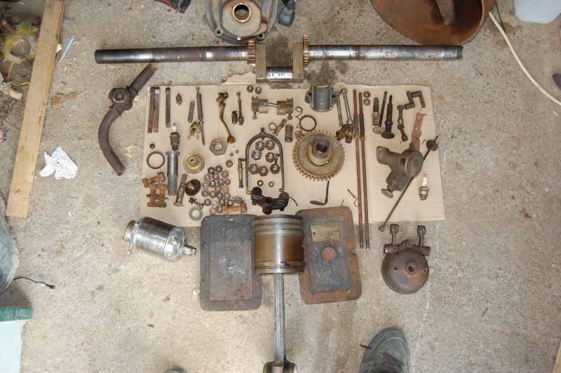

Sad salut jr , je pense que pour les culbuts il y a un malaise car si du serre ou dessere les vis de reglages tu regles les avance ou retard de fermeture ou ouverture des soupapes ( croisement de soupapes) car tu as qu'une came pour 2 soupapes . toi avoir compris moi !!!! Laughing

MessageSujet: Re: MILLOT C 3   millot - MILLOT C 3 EmptySam 27 Mar 2010, 09:25
Laughing une petite doc et une photos des pieces . le balancier ce trouve au dessus du piston sur la photo .

C'est comme sur tous les moteurs: en réglant le jeu aux soupapes, tu chnages très légèrement l'avance et la fermeture, mais de façon quais insignifiante.
Tu n'es pas d'accord?

Laughing nan mais la c'est pas quasi nul mais tres (tres) significatif !!! lis la doc ! et tu ne peux pas passer de jeu de cales car l'axe des culbuts fait partie du cache culbuts !!!! alors tu as des troux de memoires lol!

OK pour les trous de mémoire: j'en surement pas mal! N'empêche que là, je ne comprends toujours pas... Je suis bien d'accord que tu ne peux pas mettre des cales car l'axe fait partie du cache culbuteurs, mais je ne vois vraiment pas pourquoi tu ne peux pas régler ce jeu (au moins à la louche en tout cas). En lisant la page de doc, je ne vois pas de contre-indication!
