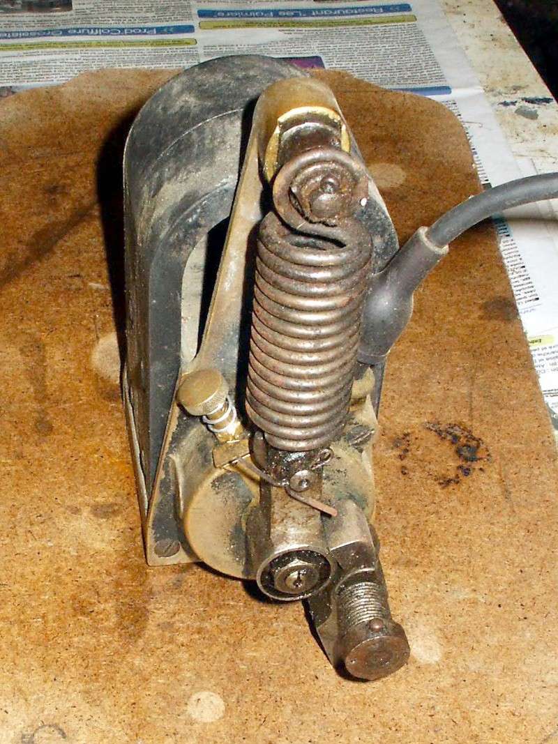

J'ai bien un Millot N° 1, mais il a 2 volants, peut-être la magnéto est-elle la même. J'ai eu quelques difficultés à prendre le doigt de la magnéto en photo à cause du volant. Enfin, voilà 2 vues de cette pièces, si tu veux plus de renseignements, n'hésites pas.

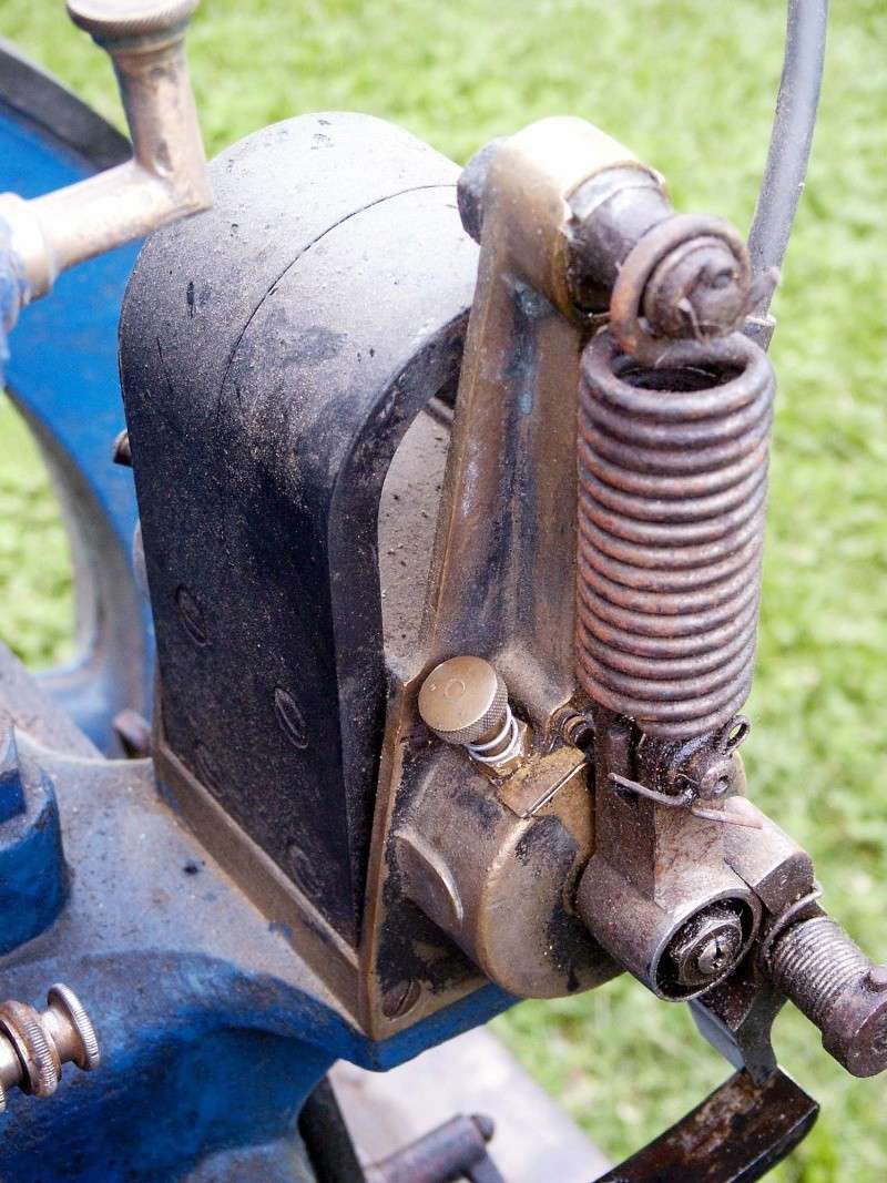

Voici quelques photos de la magnéto montée sur un Millot N° 3.
millot - renseignements moteur millot Pict2710
millot - renseignements moteur millot Pict2831
millot - renseignements moteur millot Pict2832
millot - renseignements moteur millot Pict2833
Si nécessaire, je peux en faire d'autres.
