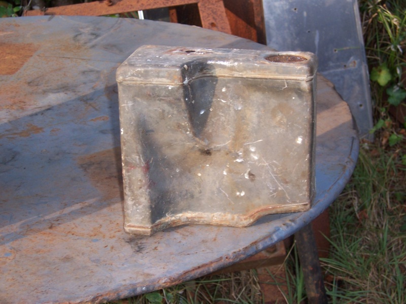

MessageSujet: Re: Recherche de pièces détachées   Recherche de pièces détachées EmptyLun 21 Sep 2009, 18:58
Voici un réservoir de W0 :
Recherche de pièces détachées Cache_10
Et voici le carter en tôle :
Recherche de pièces détachées Cache_11
Lequel te manque ?
Et pour tes Conord, c'est la magnéto dont tu nous parles ?

MessageSujet: Re: Recherche de pièces détachées   Recherche de pièces détachées EmptyLun 21 Sep 2009, 19:11
Disons que j'ai les 2 mais en très mauvais état, je ne savais pas que le réservoir était a part moi apparemment il est soudé par la rouille. Je monte au village mercredi soir je prends des photos ça sera plus explicite. mais je n'arrive pas a mettre des photos sur le forum. Si tu as une adresse mail, je pourrai te les envoyer direct. Pour l'allumage oui je pense que c'est la magnéto, c'est une partie ronde qui se fixe avec une petite visse centrale et ou les rupteurs sont placés, à l'arrière de la partie ronde il y a un petit charbon. merci par avance . J.R
