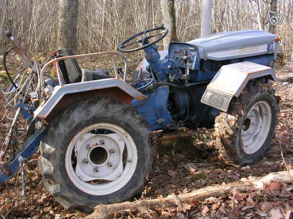

je suis nouveau sur le site, je m'y connais peu en tracteurs -J'ai quand-même quelques années de restauration de voitures- et voilà, j'en cherche un articulé environ 30cv et 700-900kg. Et comme je me connais, sur celui que je trouverai il y aura du travail Wink
J'ai découvert votre très intéressante discussion, et forum !, car j'ai trouvé un.... Carraro supertigre 635 (bleu), 33cv, moteur VM.
Particularité pour les amateurs, il a 2 cardans -il me semble que gdt a signalé que le sien n'en a qu'un.
Ceci dit il a aussi de sérieuses traces d'usure, voire de manque d'entretien. Les pneus sont au bout (plus crevassés que les mains de ma grand-mère), 2 jantes percées par la rouille, l'articulation a au moins 2 mm de jeu...(anciennement on a même soudé l'axe supérieur?!). Le moteur démarre bien mais fume beaucoup. Surtout il affiche un bon 17000 heures et le câble du compteur n'y est plus.
Bon je sais que les heures ne font pas tout mais je crains d'avoir à réparer/remplacer de nombreux éléments l'un après l'autre et d'arriver a bien plus de frais que si j'en trouve un en meilleur état.
Malgré un prix assez bas -1800- je pense le laisser.
Sur un forum italien j'ai lu qu'un moteur Lombardini est fait pour durer 5000h puis on peut changer quelques pièces (segments, coussinets etc) mais que 10-11.000h serait la limite prévue de l'ensemble moteur (pistons, chemises, villebrequin..) ?
Pour m'orienter j'aimerais savoir si d'après votre expérience il y a des moteurs plus -ou moins- fiables que d'autres (on oublie les Holder)?
Et dans les marques de tracteurs? (aussi disponibilité des pièces..)
Maintenant j'ai en vue un Roma -donc je suppose PGS- 38cv, le vendeur me dit qu'il ferait un bon 1500kg ce qui me semble beaucoup, qu'en pensez-vous? (le supertigre 635 n'en fait que 8-900 pour 33cv et il me semble que carraro fait du solide)
J'ai aussi découvert que certains tracteur n'ont pas que l'habituelle articulation latérale mais aussi une ''oscillation'' (dans un plan vertical, je joins la photo -si j'y arrive- d'un Tigrone qui montre cela), savez-vous quelles marques et modèles disposent de cette caractéristique qui me semble intéressante?
Enfin, si ça se trouve d'ici peu j'aurai rejoint votre club ! J'espère. Et je cherche tous azimuts.
Bon travail,
Marc

bonjour scirocco,
tous les articulés ont cette "oscillation" pour pouvoir avoir les quatres roues en contact du sol ! j'ai un carraro tigrone750 qui outre ses quatre roues motrices, possede un chassis semi rigide a roues directrices. ce n'est pas un articulé, mais il a aussi cette "oscillation" pour que les quatre roues puissent rester en contact au sol.
je pense que dans les preconisations constructeur, le moteur atteint seulement 10.000H, c'est une "garantie", mais je connais nombre de moteurs qui les ont dépassés, même les fragiles slanzi "alu".
sur mon itma que je refait, le moteur vm est en premiere cote il a certainement plus de 5000H, les cylindres sont a réaléser, mais le vilebrequin est nickel. je vais changer les coussinets par precaution, comme ça on repart pour plus de 5000H.
le pgs38 ne fait pas 1500KG , il doit faire 1000kg.
a+, et bon achat !
