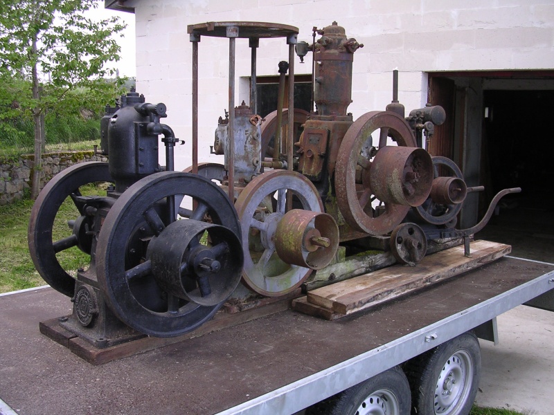

Ça faisait longtemps que je cherchais mais là, j'ai enfin trouvé. Il s'agit ni plus ni moins que d'une source de moteurs...
Ils ont en tout 2 points communs: le premier c'est qu'ils sont tous à 2 volants.
Qui va trouver le deuxième point commun (c'est très facile!)?

Je pense avoir trouvé, ils sont tous sur ta remorque et tous chez toi.
J'ai gagné ?

et bravo pour la trouvaille tous des moteurs millot belle game et bonne restauration by

Le plus petit ne serait pas un C1???
C'est normal qu'il n'a pas de radiateur???

Comme dit Dominique, quatre beaux Millot !!!!

salut Jean-Rémy
le deuxième point commun c'est que c'est tous des Millot !!! (et qu'ils sont tous chez toi !!!!!!!!!!!)
félicitations , au moins tu n'as pas fait un voyage à vide !!!
du boulot en perspective ....

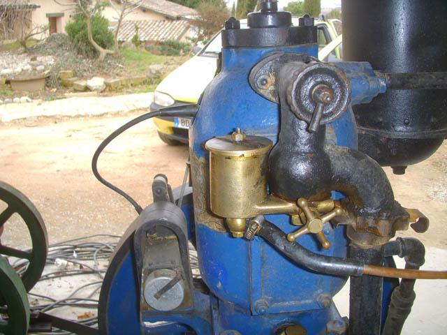

le noir a coté du groupe boulanger c'est un gazo non ? la tubulure bizarre qui descends vers le socle et la vanne sur le coude on dirait une sorte de mélangeur ...
en tout cas beau chargement comme on les aime !!!

oup's ! je viens de trouver la réponse à ma question dans le post de Michel sur le millot de Jean-François , en fait il te manque la cuve du carbu ...
J'ai trouvé la source! Carbu_10
merci Michel pour la photo ...

belle prise de Millot
je vois qu'il reste encore des moteurs à découvrir. Mais il faut se bouger pour les trouver.
dis moi jean rémi, le gros c'est un C5 ou UN C6 ou plus encore?

Et bien vous avez trouvé, ce sont bien 4 Millot. En fait, il suffisait d'aller à Gray et de commander directement quatre moteurs à l'usine Millot: ils en ont encore en stock!!!!!
Non, en fait il s'agit d'un "collectionneur" (amasseur plutôt) qui vend tout ce qu'il a. Je vais essayer de faire des photos de chaque moteur pour vous les présenter. Pour Jean, le plus gros n'est malheureusement pas un C5 ou C6 mais "seulement" un C4.

Un beau chargement 8)

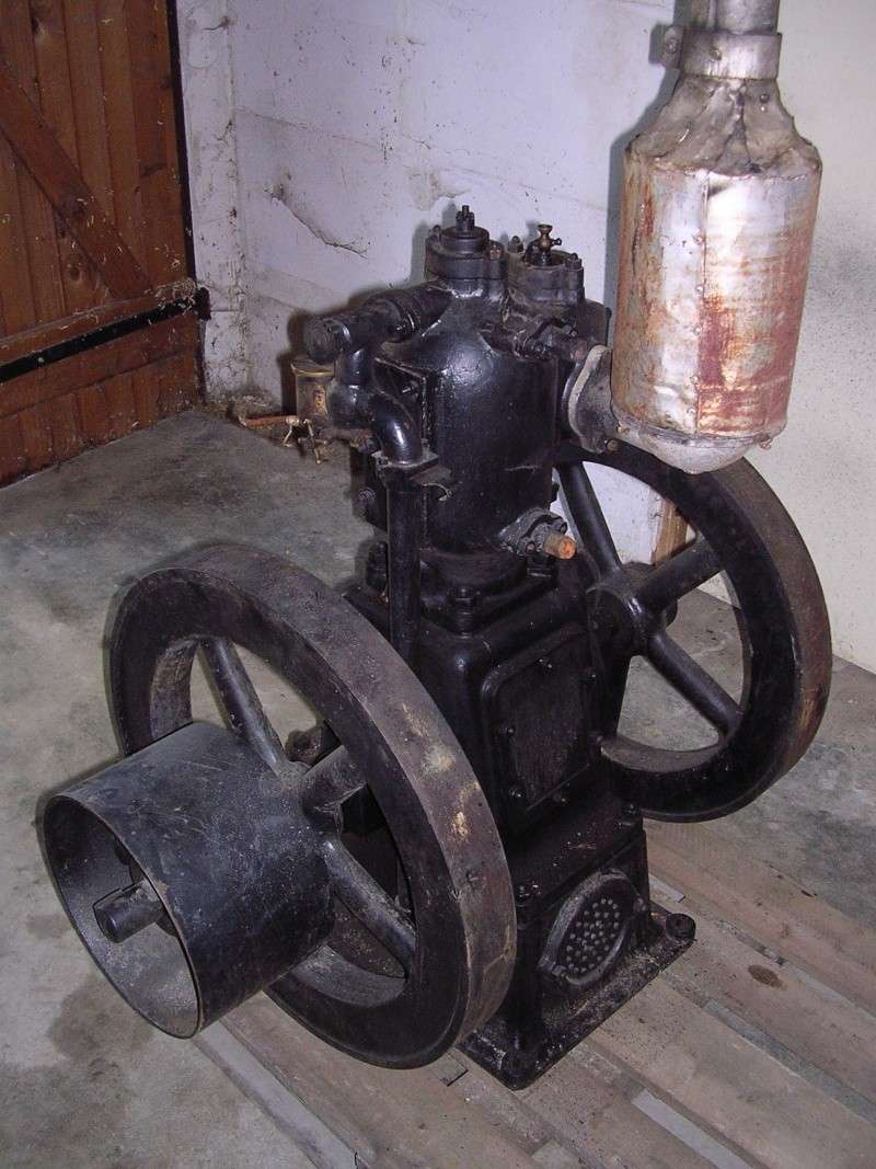

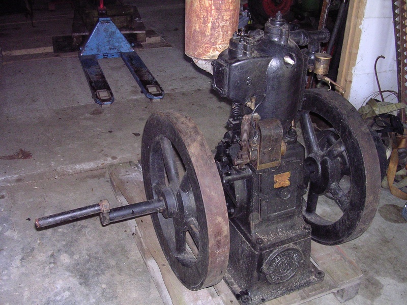

Comme je vous l'avais dit, je vais faire les présentations. Je vais commencer par l'avant de la remorque: ce sera donc dans l'ordre de la 2ème photo.
Le premier est donc un Millot n°3 du type 14. Il fait donc 5cv, 130mm d'alésage et 135 de course. Il fait 400kg sur la bascule.
J'ai trouvé la source! Dscn2517
J'ai trouvé la source! Dscn2515
J'ai trouvé la source! Dscn2518
Il date des environs de la première guerre.
