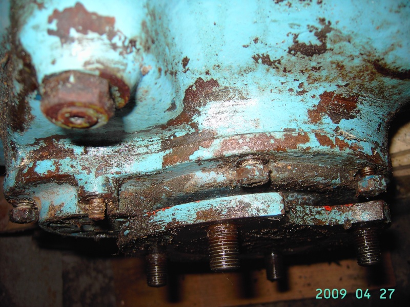

Bonjour a tous,je suis en train de changer les joints spi d'arbre de roue de mon PP3b et avant de faire une connerie je préfère demander confirmation a ceux qui ont déja fait.Actuellement je me trouve face a ça:
Changement de joint spi d'arbre de roue PP3b COMMENT FAIRE Staub_10
Changement de joint spi d'arbre de roue PP3b COMMENT FAIRE Staub_11
Est ce que le platine sort avec son support de roue en forçant,evidement j'ai dévisser les vis qui la tiennenr,je pense que c'est le joint qui colle le tout et c'est pour ça que ça force mais je préfère avoir la confirmation plutôt que de tout casser.
Merci et a bientôt.

bonjour, tu tapotte tout autour pour decoler les deux pieces, esuite tu insert un tournevis doucement entre les deux piéces, et ça vient tout seul.

Bonjour micro89 bonjour a tous.
Merci de ta réponse,c'est bien ce que je pensait mais j'avais peur d'abimer quelque chose qui vérouillerais de l'intèrieur.
J'y vais de ce pas et je te tiens au courant.
