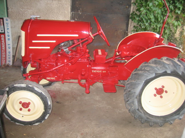

J'ai pourtant retrouvé le pot qui m'a servi pour les roues de mon 511 et je vois écrit O 2000, je ne sais pas si c'était dans la gamme RAL, c'était peut être une autre classification??? parceque la couleur était une sorte de beige clair, pas orange du tout...
TEINTE ENERGIC 411 Energi11
TEINTE ENERGIC 411 Energi12
Je pense que ce n'est pas la norme RAL parcequ'il est bien écrit sur le pot la lettre O et 2000..... Question

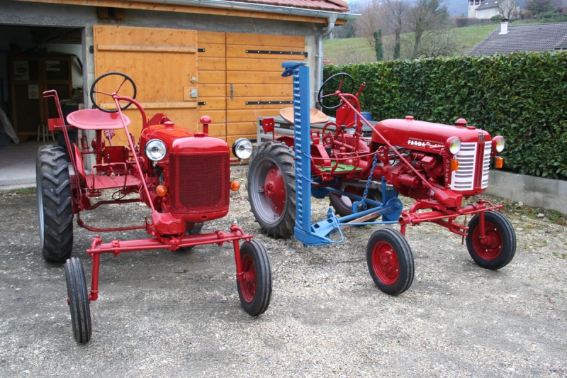

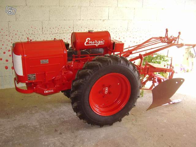

le ral 3003 rouge rubis , le voila sur ces tracteurs l :
TEINTE ENERGIC 411 Ral_ro10
voici un energic 205 maintenant , je dirais plutôt ral 2000 voir 2002 , non !! cherchez l'erreur

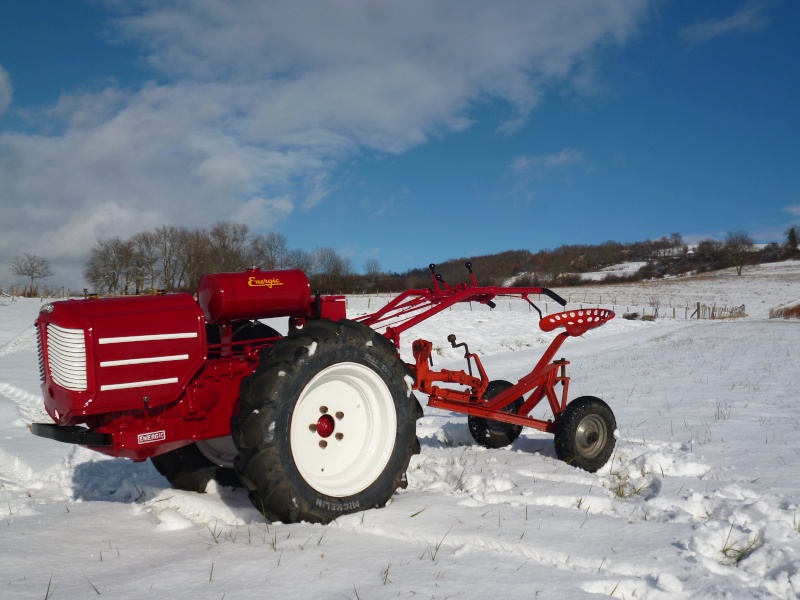

Bonjour voici le Ral 3003 sur mon 409, c'est vrai que ca fait très rouge par rapport au 205 mais l'éclairage y est pour beaucoup !
TEINTE ENERGIC 411 P1020412
Le sulky a été repein avant que j'achète l'ensemble et la peinture du 409 date de septembre 2012
