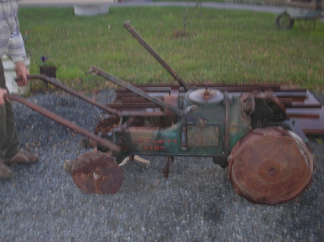

bonjour a tous ( et a toutes)
un ami m'a fait avoir un moteur lombardini !
le hic c'est qu'il etait accompagné , et lourd en plus !
je vais démonter le moteur du bati et donc je donne le GLOPPE a qui le veux !
je ne veux pas d'argent mais si la personne a un petit moteur fixe ancien ,je suis preneur ,meme a restaurer !
ce n'est pas pour moi c'est pour mon ami !
merci pour lui

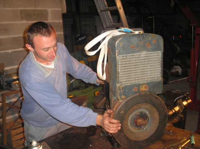

bonjour à tous...
bonjour éric06...
des nouvelles de ton "ex-pifou" : par des chemins détournés qui passe par l'Yonne et qui arrive en Corrèze re-voila pifou chez Nico-19...
Pas gloppe pas gloppe Pa250214
mais voila y manque quelque chose !!!
Pas gloppe pas gloppe Pa250215
ben ça peut-être ...
Pas gloppe pas gloppe Pa310311
préparation des pièces de liaison moteur/flasque avec des vis de 12 puis en guise de caoutchoucs (merci marc pour les infos) on a trouvé que des silent-blocs de stihl 026 correspondaient aux deux diamètres intérieurs et extérieurs alors action...
Pas gloppe pas gloppe Pa310312
puis les trous de fixations de la poulie du CL conord AZ2 correspondent pile à ceux de la flasque , donc taraudage à M12 et montage des vis/"entraineurs"...
Pas gloppe pas gloppe Pa310313
puis comme le moteur est un poil plus petit que le montage d'origine reperçage des fixations ... avec sont lot de surprises ...
Pas gloppe pas gloppe Pa310314
comme : un trou sur les quatres a débouché dans la boite :pale: et puis un coup malheureux : je casse un taraud (dans la fonte !!! bouh !! boouuhh! No ) au dernier passage :oops: :oops: ...
Pas gloppe pas gloppe Pa310315

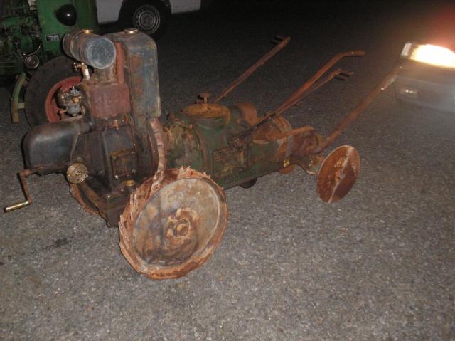

puis montage pile poil (à la professionnelle) mise en eau et en essence , manivelle et ...
Pas gloppe pas gloppe Pa310316
... essai à la nuit tombée ...
Pas gloppe pas gloppe Pa310317
voila un pifou en ordre de marche !!! reste quelques détails de rattrapage de jeux sur les manettes et d'apprivoisement de la bête ...

salut fred japy, joli montage ! ben c'est pas mal votre montage, presque d'origine ! en tous cas ça ressemble bien , sur le principe c'est identique !
pour les fixation, evidement, logiquement sur ce chassis ce n'est pas ce moteur, alors tu risquais bien de tomber dans la boite.
un qui revit ! cheers super !

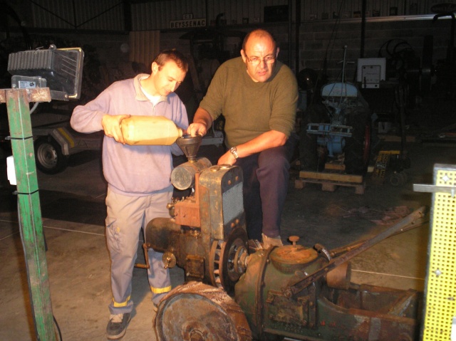

salut a tous ! au fait, petit détail important : l'huile de boite, il faut de la ricinée comme dans nos staub !!!!! :pale: sinon les bronze vont pas aimer !

Salut à tous
Aujourd' hui , j' ai fait les premiers essai de traction !!
Bon c' était pas une charrue balance au bout, mais une vieille rigoleuse !!!
C' était pour la periode de rodage , avant d' y mettre la trisoc ! Pas gloppe pas gloppe Icon_lol Pas gloppe pas gloppe Icon_lol Pas gloppe pas gloppe Icon_lol
Pas gloppe pas gloppe Pb111210
Pas gloppe pas gloppe Pb111211
Dit Moi Marc, sait tu combien de litres d' huile rentre dans cette bete, il faut que je le vidange ?
Nicolas.

bon, je vois que pour le deplacer, tu as trouvé deux jolies roues, mais je pense qu'il faut que tu remette un plat cintré plus large sinon tu vas faire des sillons dans la pelouse ! :P
pour l'huile, je sais qu'il faut mettre de la ricinée d'après nos specialistes, car il y a du bronze. moi je suis specialiste en datation de gloppe, mais pas en utilisation. nos specialistes, c'est DJODJO et Jean-Michel dit BI&TE !
je ne connais pas la quantité, mais cela reste du barbotage !
bon, pour ton treuil, je pense que tu peux tirer une 10pouces sans soucis, après cela depend de ta terre si tu veux mettre plus gros.
et fait attention, si tu n'a pas la main sur la commande, quand ça part, tu n'a pas le temps de reflechir !
