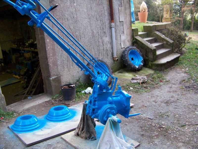

Bonsoir tout le monde ça y est l'hiver s'installe et je me remet à bricoler après le PP3 le PP4BT et déjà le moteur refait entièrement
La plaque pour le référencement
Voilà maintenant je vais m'attaquer au pont et au reste je vous tiens au courant
à bientôt

ça vous plait ???

Bonsoir à tous ,
C'est beau c'est beau , on est sur notre faim , on attends un peu de la suite !
Nickel le moteur , un 610 A , à non c'est 610 ?? On veut en savoir plus , peut-être même une photo du reste de la bête en vrac ! Un numéro de série , une année !!!???

Je mets des photo bientôt là je suis emer..der avec le grand tube du guidon il faut que je l'emmène à l'atelier pour le redresser il est légèrement tordu
merci pour ces compliments ça donne de forces
A+ Jean marc
