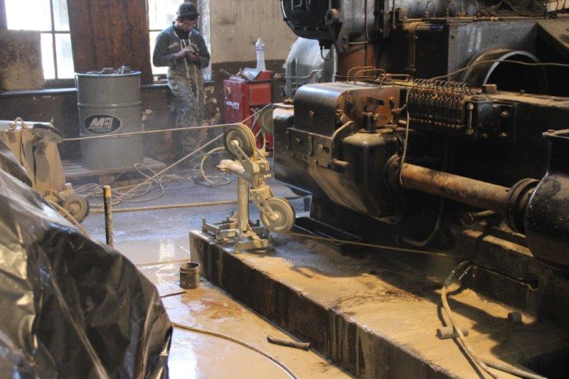

lundi matin 9 heures les scieurs de béton sont au boulot.
perçage d'un trou sous le moteur pour faire passer un câble scieur en bille de diamant.
en bas de la photo le serpent jaune c'est le câble scieur
Moteurs Duvant : du gros calibre... - Page 7 Img_8712
David casse le béton pour faire passer les crics qui soulèveront le moteur.
Moteurs Duvant : du gros calibre... - Page 7 Img_8710
la machine qui donne la vitesse au câble. 25 m/ seconde de vitesse de coupe.
environ 4 heures pour couper 6 m Carré de béton avec ferraille ou pas.

le cable scieur travaille a sec ?????

la suite
vidange des moteurs, pas loin de 300 litres d'huile ont été enlevé des différent blocs.
Claude avec le seau.
les deux autres mettent en place les chaines pour tirer le bloc numéro 2 sous le trou pour le soulever.

burinage du béton
Moteurs Duvant : du gros calibre... - Page 7 Img_9016
ensuite il faut balayer pour ne pas avoir d'obstacle pour un parfait roulage.
Moteurs Duvant : du gros calibre... - Page 7 Img_9013
Henri l'artiste avec un BRH dans les mains.
Moteurs Duvant : du gros calibre... - Page 7 Img_9014
