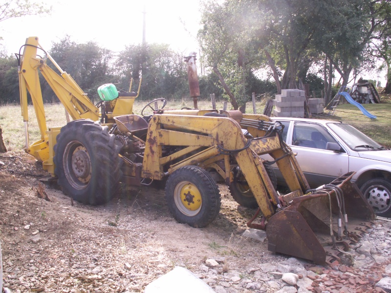

voici mon engin,il s agit d un massey ferguson 3165 S monte d origine avec un chargeur massey 702,et equipe d une pelle retro massey 220.
[img
MON PROBLEME EST LE SUIVANT:
le chargeur leve tres bien(meme rempli de terre)mais lentement
les verins de la pelle retro fonctionnent ,mais manquent de rapidite pour etre efficaces.
je precise que je ne possede pas la pompe hydraulique d origine,ni les flexibles;j ai donc adapte une pompe d occasion dont la fixation correspondait(les cannelures sont une modif)

bonjour , quel est la cylindrée de ta pompe actuel ???

ma cylindree est actuellement de 29,5 cm3(soit 29,5l a 1000 tr/mn)
si je trouve une pompe avec un debit trop important j ai peur qu elle chauffe.
Je possede la rta d epoque,mais il n y a que la ref massey et aucune caracteristique.

bonjour, si ta pompe est plus grosse, ce n'est pas la pompe qui chauffera, elle est dimensionnée pour ça. en revenche, le clapet de décharge fonctionnera plus et le moteur sera plus sollicité.
tu vois la vitesse des deplacement d'une minipelle ou autre tracto, en fonction de la vitesse que toi tu as avec cette pompe, tu fait une regle de trois et ça te donnera environ la cylindrée a trouver.
sinon tu trouves un autre tracto ancien pour regarder la cylindrée de la pompe, genre tracto ford des mêmes époques. ou sur les petites annonces, les personnes pourront peut-être te renseigner?
