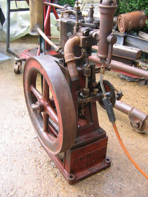

| bonjour pas grand chose sur le site en ce moment. l'an dernier un agriculteur de la région me dit que dans sa ferme il y a un moteur vertical sans allumage électrique. Je veux prendre rendez vous mais il me dit que c'est les moissons et qu'il faut attendre. Je vais attendre deux mois avant de voir le moteur. c'est un gueret. gueret est un fabriquant de matériel de brasserie. il entrainait une pompe qui était deux fois plus grosse que lui une photo du systéme qui transforme le mouvement rotatif en alterntif. la pompe suite bientot | |

| salut françois c'est bien le moteur de Gyverny la restauration est presque fini. je mets bientot des photos. au revoir | |

| bonjour j'ai fini le remontage du moteur. Je n'ai pas fait grand chose, juste un bon nettoyage, il était complet et pas bloqué. j'ai profité de la venu de Paul André et de sa femme pour le mettre en route pour la première fois. Cela c'est fait sa aucun probléme, l'allumage par tube incandescant marche à tout les coup. Mémé trop bien, attention les retour. la vidéo dans 15 minutes le temps de la mettre sur youtube. au revoir | |

| bonjour à tous Bravo moteur fixe pour cette rapide restauration ! Deux remarques : il tourne un peu trop vite pour son age ! si tu envisage de lui faire entrainer la pompe tu n'a plus besoin de réservoir d'eau Je t'envoie le petit bruleur à gaz comme promis amicalement Renée | |
Nombre de messages : 3032 Age : 66 Localisation : 89 300 looze Date d'inscription : 28/09/2007
| Sujet: Re: devoirs de vacances GUERET Mar 5 Aoû 2008 - 16:00 | |
| salut renée oui il tourne trop vite mais je ne peux pas détendre plus le ressort du régulateur. mais je n'ai pas encore passer du temps pour le régler. je vais faire cela dans la semaine. je l'emene chez jean claude. merci pour le compliment au revoir | |

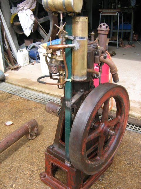

| Bonsoir, ci-joint la photo d'un ex-moteur anonyme de François avec 2 soupapes commandées , un Guéret plus récent ? | |

| Bonsoir à tous Bien vu CJ il y a beaucoup de similitudes avec celui de francois ! nous avons cherché longtemps son origine et peut etre aujourdhui un nom lui sera attribué ; reste le mystere de l'inscription en fonderie absente sur celui de francois J'éspere que l'on les verra cote à cote a Giverny amicalement Renée | |
| Sujet: Re: devoirs de vacances GUERET Mer 6 Aoû 2008 - 0:49 | |
| Ben oui, depuis que j'ai vu le moteur de Jean l'an dernier à Giverny, je crois que je peux mettre un nom sur mon "j'sais pas c'que c'est". Il s'agit de la même construction, et si sur le mien il n'y a pas de nom, c'est parce que celui-ci est sur le socle, et que je n'ai ni le socle, ni la plaque constructeur. Mais si le mien marche au gaz, avec allumage par vibreur, et possède bien 2 soupapes commandées, le reste de l'architecture nous permet de dire que c'est bien un Gueret Frères. | |

| bonjour en mettant en route le moteur pour régler sa vitesse le tube à explosé lors de la première explosion. aucunes idées sur la cause de cette casse. le tube était-il trop chaud? c'était un tube en porcelaine. une autre vidéo du moteur en marche, j'ai remplacé le tube en porcelaine par un tube en acier. vitesse de rotation entre 280 et 330 tour par minute. http://fr.youtube.com/watch?v=tDcFR-rSBPc au revoir | |
