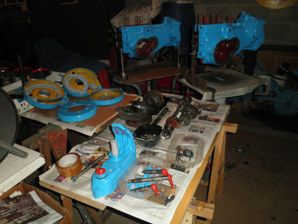

J'ai également reçu mes roulements début de semaine ( enfin )
Et maintenant sauvetage un PP4 BS de 73/74 - Page 4 P6141113
Et ....lol! .....un pont est déjà remonter et installer !
Il à pris place sur mon PP3 ,
Et maintenant sauvetage un PP4 BS de 73/74 - Page 4 P6191113
En remplacement du pont à crabots
Et maintenant sauvetage un PP4 BS de 73/74 - Page 4 P6191114
Il me reste plus qu'à finir ce dernier pont avec les freins
L'intérieur est déjà remonter aussi , me reste les flasques et ce matin j'y suis ..... lol!

Comme décrit plus haut Wink , l'objectif est atteint cheers , le remontage du pont à été  bouclé  hier après-midi.....
Et maintenant sauvetage un PP4 BS de 73/74 - Page 4 P6201113
Il me reste quelques retouches de peintures à faire , et ensuite remontage de tous les éléments qui compose ce motoculteur , il sera sur m'en sur ces pneus en fin de semaine .. lol!

Et pour une commande libre sans le blocage du frein à main ......un simple bouchon caoutchou en guise de goupille...( le système "D"  )
Et maintenant sauvetage un PP4 BS de 73/74 - Page 4 P6211114
Plus qu'à installer sur le pont et voir si cela est fonctionnel .... scratch
