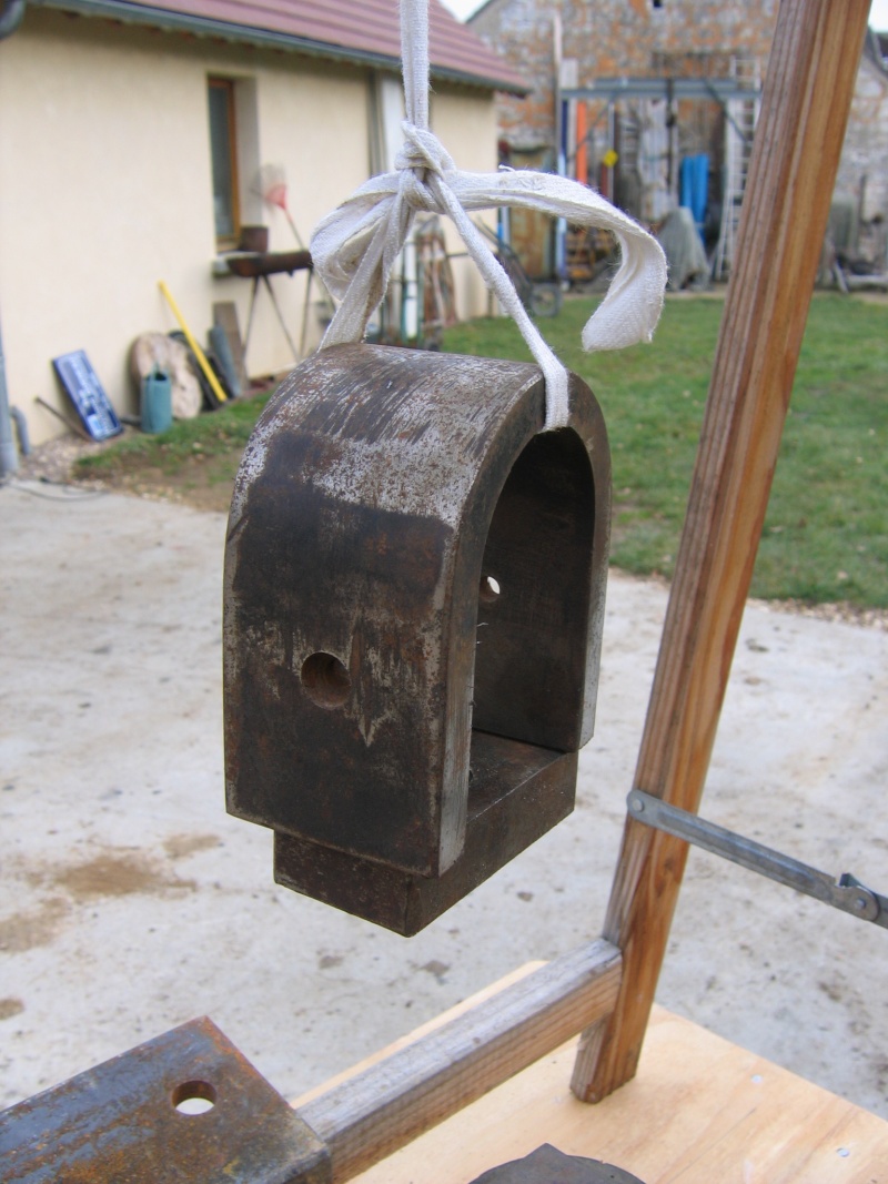

avec un peu de retard je vous indique la marche que je suis pour magnétiser une magnéto.
Mettre ne place le magnétiseur.
2 bobines parralléles qui sont bobinées en sens inverse. L'une donne un pole sud en haut l'autre un pole nord.
pour mettre l'aimant il faut faire coïncidé un pole nord et sud.
pour cela pendre l'aimant à 5 ou 6 cm de l'appareil avec une ficelle.
donner un coup de courant (toujours dans le même sens 12 volt) l'aimant va se mettre dans le bon sens.
Attention ne tennez pas la ficelle à la main vous ne serez pas assez fort pour vaincre l'aimantation.
mettre l'aimant sur l'appareil vous pouvez rajouter des masse pour que le flux magnétique passe mieux.
faites passer le courant plusieurs fois en maintenat une dizaine de secondes. En même temps tapez avec un jet de bronze sur l'aimant,
cela augmente le magnétisme.Truc d'anciens.
je controle avant et aprés la puissance de mon aimant.
celui-ci ne pouvait pas tenir la pièce qu'il aimante maintenant.
il peut tenir une pièce de 2 kilos.
on peut mettre aussi la magnéto entière, maisq je pense que c'est moins efficace.
attention quand vous remontez les aimants de bien les remettre dans le bon sens.

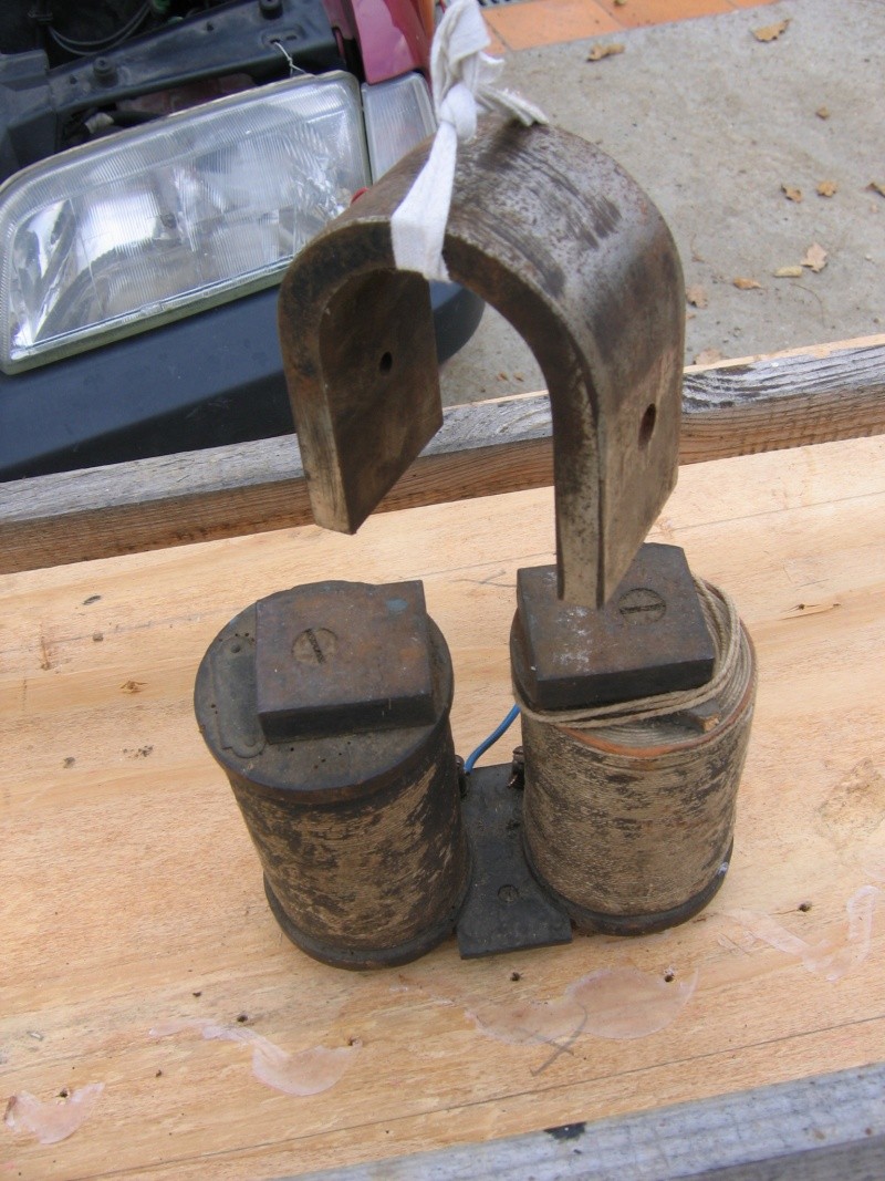

a la demande de laurent je vien de faire une photo de mon appareil souriau donc la voici..d après les anciens et d un specialiste en magneto il ne faut pas changer les sens des poles sur une magnèto question de rendement.!!!! by a plus domi
Voir le profil de l'utilisateur https://www.youtube.com/watch?v=el4FeVhzDbg

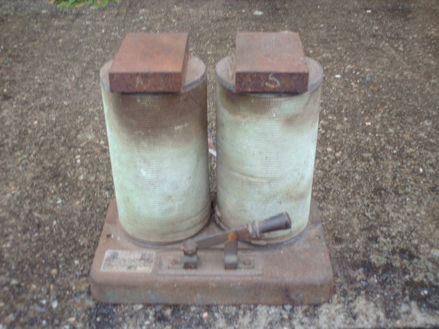

MessageSujet: Re: magnétiser une magnéto   Mer 25 Mar 2009, 14:15
J'ai acheté cet appareil à magnétiser:
Reconnaissez-vous la marque ? Quel peut-être le voltage d'alimentation ?
Existe t-il des reproductions des manuels d'utilisation ?
Merci pour votre aide !

Vous énoncez le mot ceinturer.
S’agit-il de la ceinture que j'ai marquée sur ma photo ?
Si c'est le cas, ce moteur (Cyclotracteur) est monté d'origine avec une ceinture en tôle, il serait mieux que remplace celle-ci par une ceinture en cuivre ou laiton ??
Gino Wink
francois30
Localisation : Orsan Gard
MessageSujet: Re: magnétiser une magnéto   Ven 22 Mai 2009, 10:45
ton carter moteur semble en aluminium donc si le feuillard et en fer et si cela a vraiment une importance l'aluminium ne colle pas à l'aiment !
donc aucune chance que le "magnétisme" ne parte dans le carter !
