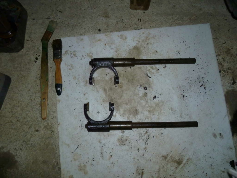

les tiges de déclabotage
Remise en état laffly M5  Laffly49
