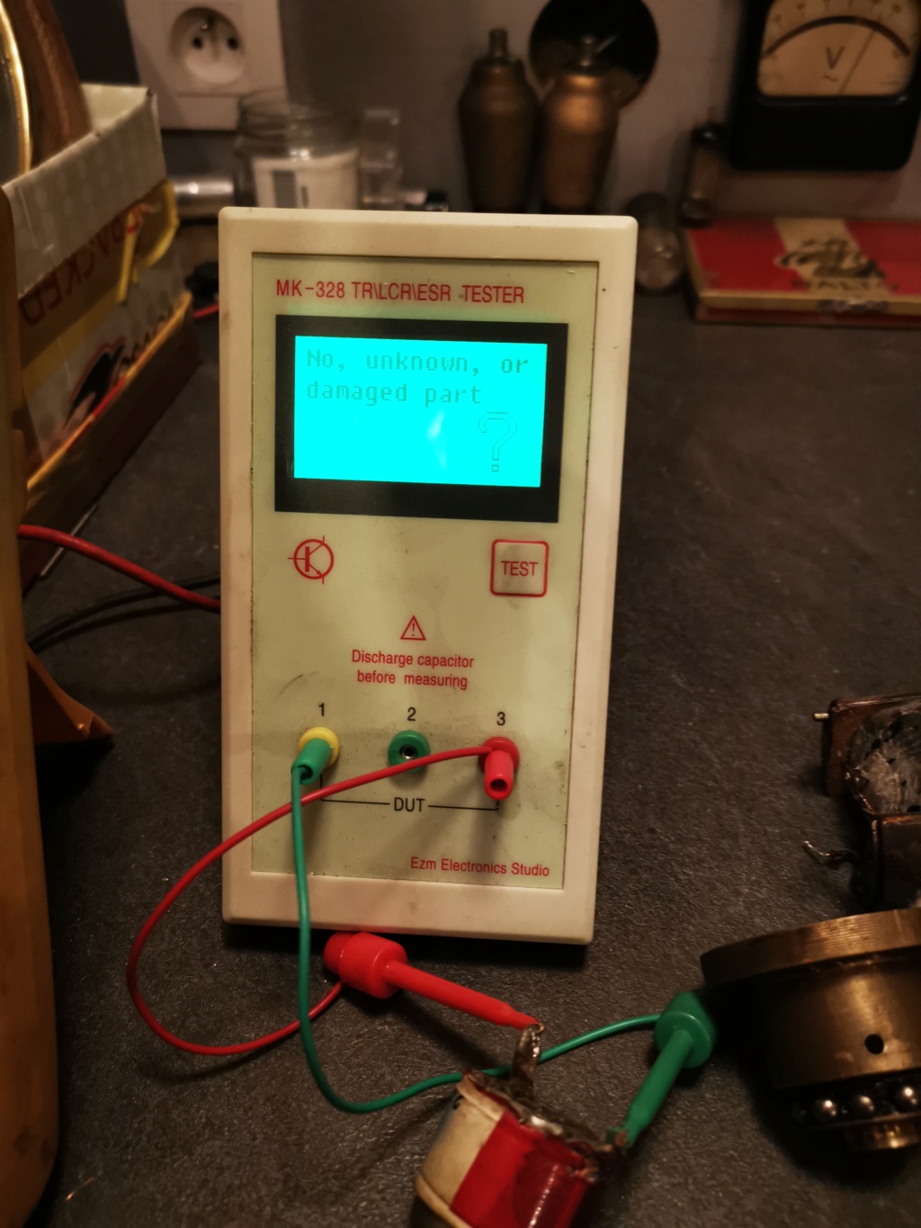

Pour continuer, me suis mis sur la magnéto.
Comme l'aimant est satisfaisant, mais pas l'étincelle (assez faible), j'ai ouvert ses entrailles pour contrôler le fameux condo. J'ai bien fait car ce dernier était dans les choux.. Il accusait une résistance d'une 20 aine de kohm en c/c...
ÉNERGIC 409 - Page 2 Img_2047
ÉNERGIC 409 - Page 2 Img_2048
La particularité est que le condos a en son centre le taraudage de la vis du plateau de rupteur.. J'ai dû noyer à la place de l'ancien une entretoise taraudée M4 puis disposer mon nouveau condo et immobiliser le tout dans de la colle chaude.
Le résultat... Une étincelle à réveiller un mort !
