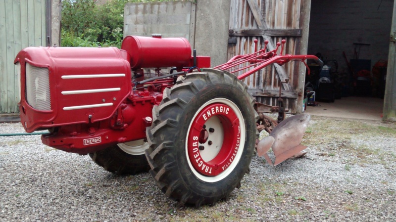

Bravo pour ces Energic, ce sont de trés belles machines, j'en ai eu un de 409 .
energic - ÉNERGIC 409 61754212
energic - ÉNERGIC 409 Auto10
energic - ÉNERGIC 409 61257511
Bonne restau energic - ÉNERGIC 409 287628
