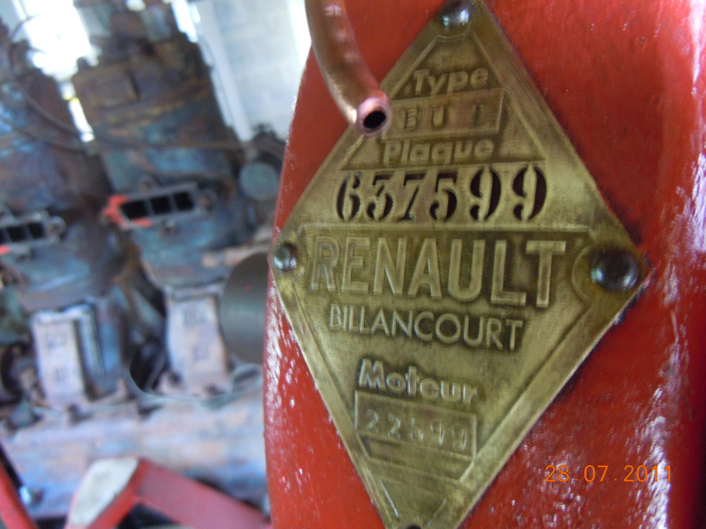

Il devrait être beau,ce japy  après ce décapage.
Je possède le même mais sous la marque RENAULT.
Ils sortent peut-être de la même usine ?
Japy - un petit japy Moteur10
Japy - un petit japy Moteur11

bsr Louis,
je vois que tu as une belle collection :-)
oui ton moteur a surement été fabriquer en temps de guerre, ils y a beaucoup de marques qui fabriquaient le même moteurs :-)

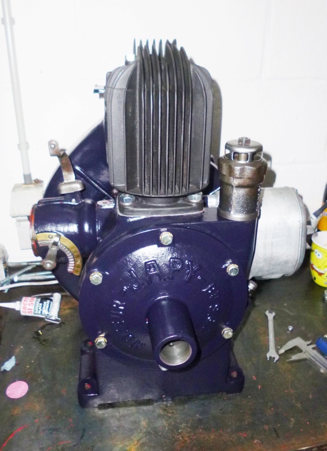

voila après le décapage, pose du ferrominium, ensuite on posera le bleu ce week-end Surprised
rodage des soupapes, remise en état du cylindre et fabrication du nouveau joint sont fait aussi.
Japy - un petit japy P1020616
Japy - un petit japy P1020617
Pascal.
