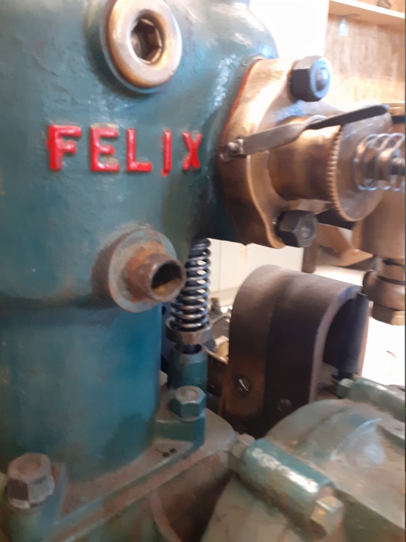

Et la suite
Moteur Felix 20191015
A noter : je n'arrive pas à dévisser la sortie d'eau supérieure. Je veux changer cette sortie, très oxydée.
Je n'ose pas chauffer, j'ai peur d'abimer.
Moteur Felix 20191013
L'entrée inférieure est en meilleur état, mais pas top.
Moteur Felix 20191014

MessageSujet: Re: Moteur Felix   Moteur Felix EmptyJeu 10 Oct 2019, 18:45
Bonjour Pascal.
Merci pour ces photos.
Oui, ce serait mieux un huileur en laiton. On en trouve : il faut juste être patient.
Pour la sortie supérieure : essaie de dévisser le coude. Si tu y arrives, tu pourras extraire le manchon pourri, quitte à le détruire.
Le coude doit être un "standard" de plomberie, donc facilement remplaçable.
pascalk
pascalk
Masculin Nombre de messages : 416
Localisation : belgique
Moteur Felix Empty
MessageSujet: Re: Moteur Felix   Moteur Felix EmptyJeu 10 Oct 2019, 19:27
beau moteur Surprised
Tu peux chauffer gentiment le coude, et avec une barre de force dans le coude pour le dévisser
il ne devrais pas résister longtemps Surprised
Pascal.
LePascal
Localisation : 01
Date d'inscription : 30/12/2016
Moteur Felix Empty
MessageSujet: Re: Moteur Felix   Moteur Felix EmptyJeu 10 Oct 2019, 20:41
Merci.
J'ai éssayé de mettre un tube pour dévisser mais je suis juste parvenu à tordre le sortie déjà bien fragile.
ET autre point : savez vous ce que sont les deux petits trous au bas du cylindre sur la dernière photos ?
