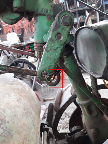

J'ai un simar 56A qui avait un trou au réservoir d'éssence, je pensais que c'était causé par une pierre donc j'ai  remplacé le réservoir par un autre.
Après un certain temps d'utilisation, j'ai trouvé une bosse au même endroit où l'autre réservoir avait été perforé.
Je me suis rendu compte que la vraie cause est le levier qui actionne le fraise qui frappe le réservoir
levier contre réservoir Leva_f10
levier contre réservoir Leva_f11
levier contre réservoir Leva_f12
levier contre réservoir Leva_f13
levier contre réservoir Leva_f14
Pour le moment je l'ai arrêté avec un fil fer mais je ne sais pas comment résoudre.

Voilà la fixation sur un de mes 56 A:
levier contre réservoir 29cvn7
A plus
Marc

Ah bon Surprised merçi pour le conseil. Je vais essayer
