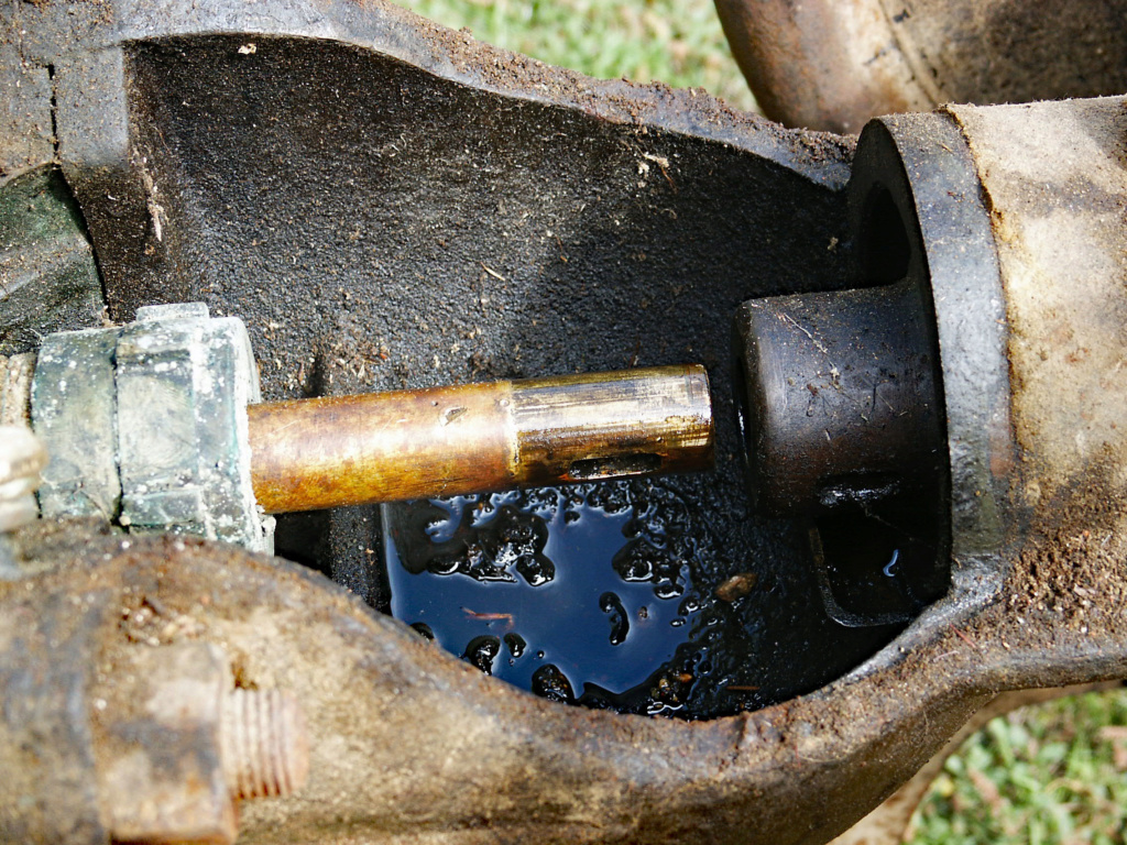

Ensuite, dépose de quelques capots pour regarder l'intérieur.
Pompe Daubron Pict4812
Pompe Daubron Pict4813
L'axe qui relie la bielle à la tige du piston a quand même beaucoup de jeu. Le huileur a dû être vide quelques fois...
